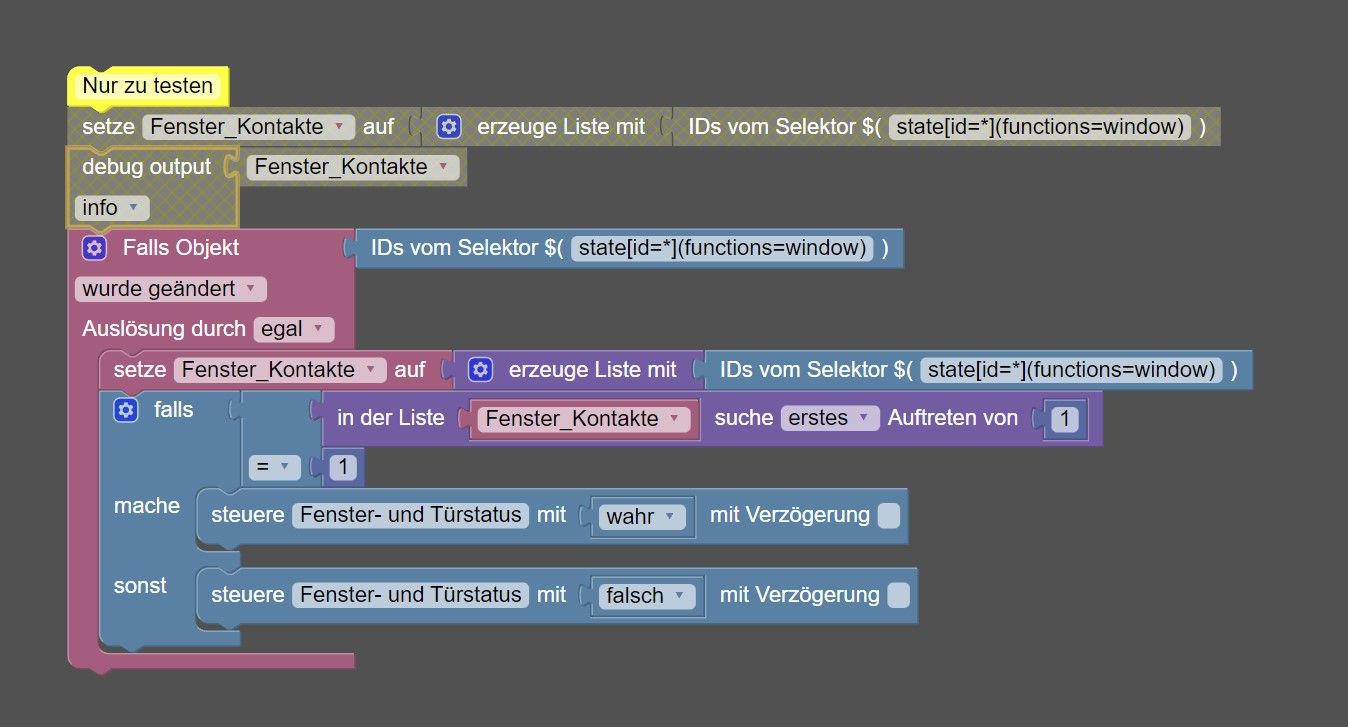

      ich möchte aus einer Aufzählung "enum.functions.window" mit IDs von Selektor eine Liste erstellen lassen mit den Werten der Datenpunkte, in meinem Fall 1 oder 0.
      Diese Liste wollte ich dann überprüfen ob ein wert 1 ist und dann einen eigenen Datenpunkt mit true schreiben falls alle Datenpunkte 0 haben mit false.
      Ich bin schon den halben Tag am Probieren, es wäre toll wenn mir jemand auf die Sprünge helfen könnte.
      Mit dem eigenen Datenpunkt schreiben mit dem vergleich das ist kein Problem aber die Liste macht mir Probleme.
        paul53 @Knoddel last edited by paul53
        @knoddel sagte: mit IDs von Selektor eine Liste erstellen lassen mit den Werten der Datenpunkte
        Der Selektor-Block erzeugt ein Liste mit Datenpunkt-IDs.
        Vorschlag:

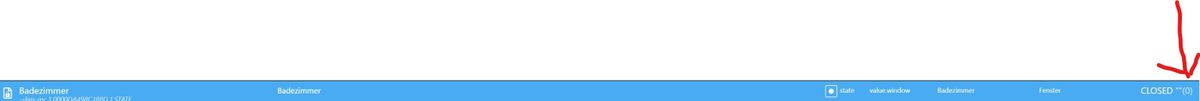

          Knoddel @paul53 last edited by
          Schon mal danke für die Hilfe,
          Ich möchte ja aus der Auszählung den wert der Datenpunkte auswerten das wäre die 0 oder 1.
          Bei deinem Vorschlag wird eine Liste mit den Namen der Datenpunkte erzeugt siehe Bild.
          Ich brauche aber den Wert der Datenpunkte.
            @knoddel sagte: Ich brauche aber den Wert der Datenpunkte.
            Was meinst Du, was die Abfrage "falls Wert vom Objekt ID id" macht?
              Danke Dir,
              jetzt habe ich es verstanden, habe leider etwas gebraucht.
