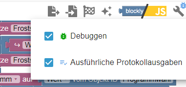

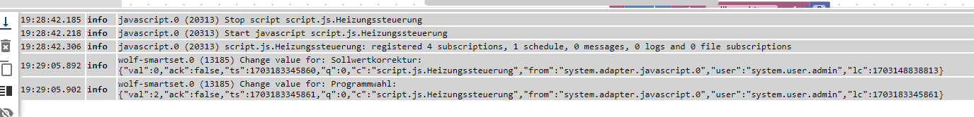

      paul53 @Balu 0 last edited by

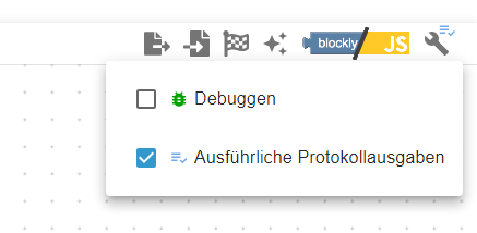

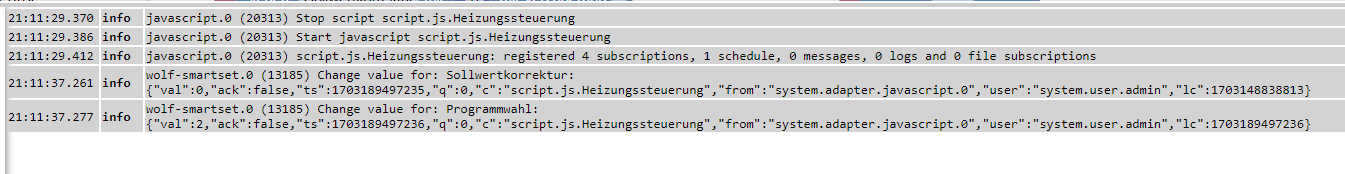

      @balu-0 sagte: Das is die Log Einstellung :

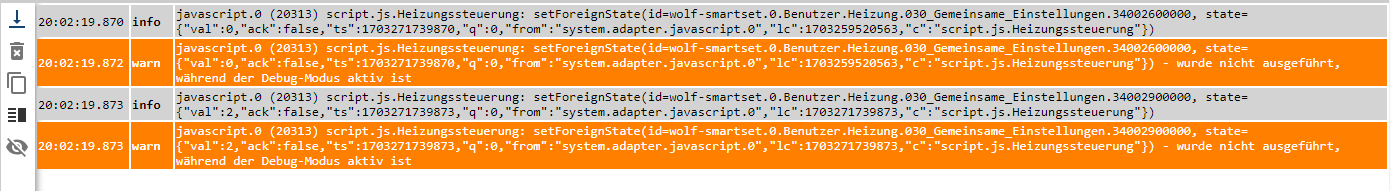

      Schalte die "Ausführliche Protokollausgaben" aus und warte eine Temperaturänderung ab. Vorher liefern die Debug-Blöcke keine Ausgaben.
      B 3 Replies Last reply Reply Quote 1

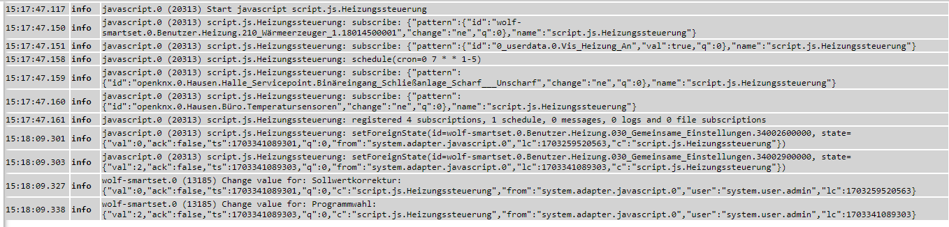

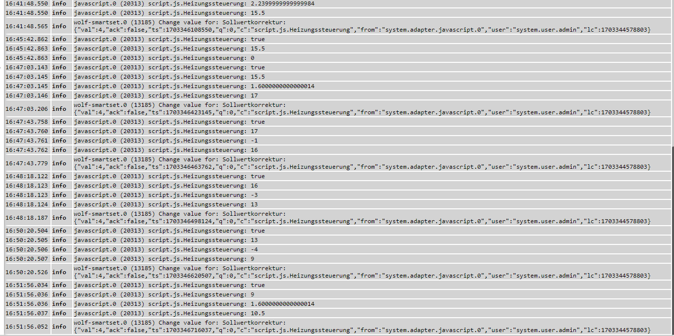

        Balu 0 @paul53 last edited by

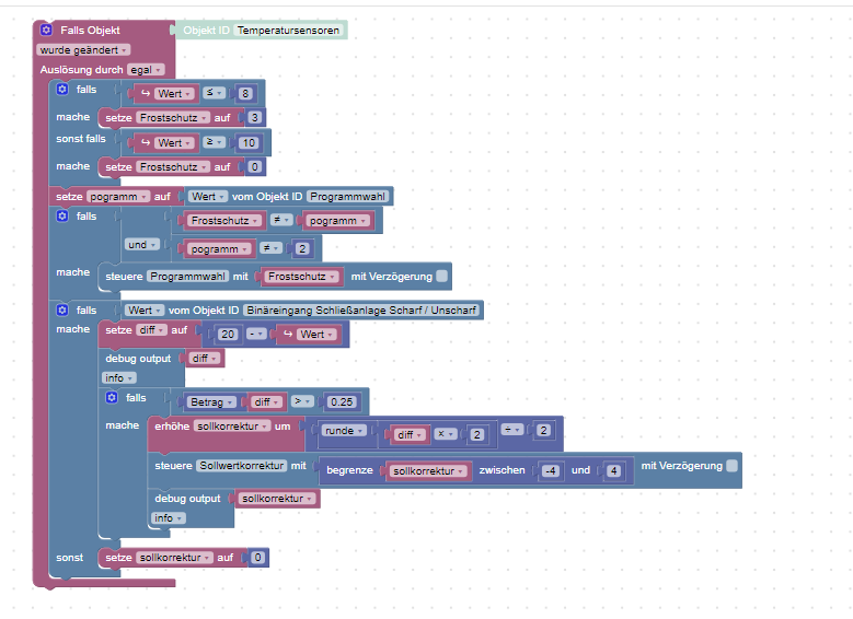

        Ich habe den Fehler gefunden.
        Die Temperatur die mir angezeigt wurde kam von einem anderen Sensor als der aus dem Skript.
        Der innentemperatursennsor hat einen Fehler und stand bei permanent bei 0 Grad
        Sorry da kannst du natürlich lang suchen....
        Habe einen Funktionierenden ausgewählt....

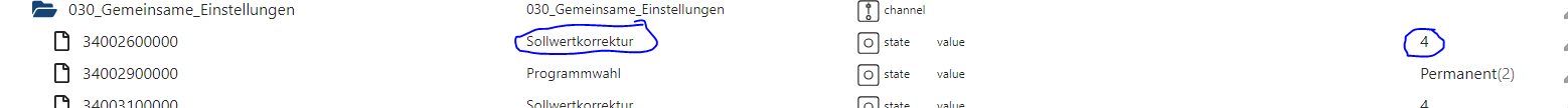

        Jetzt statet bei nidriger Temperatur das Pogramm bei änderung auf Korrektur +4
        Fälsche ich die Temperatur auf 24 Grad glaube ich im log zu erkennen das er es auf - 4 stellen möchte,
        das passiert aber real nicht ...

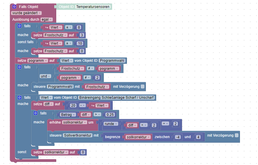

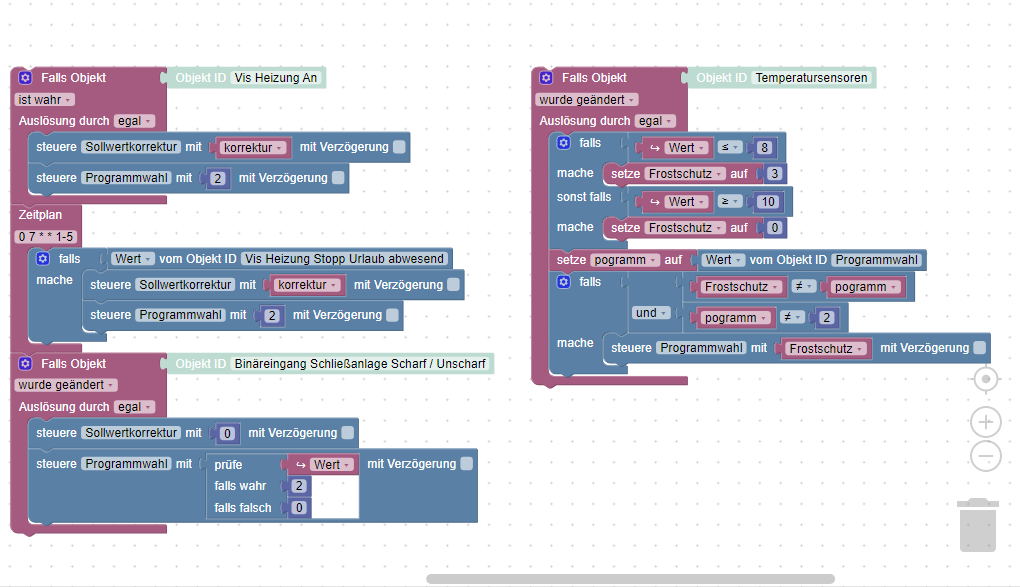

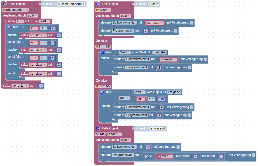

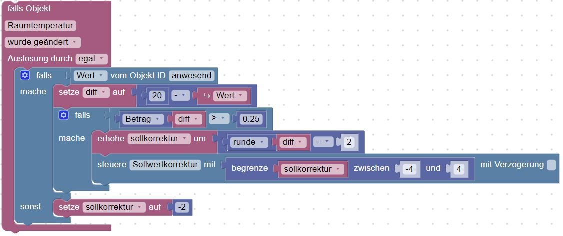

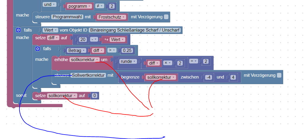

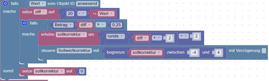

          Servus Paul,
          könntest du nochmal drüber schauen ?
          Die Kurve wird hochgeregelt aber nicht mehr runter.
            Balu 0 @Balu 0 last edited by
            @balu-0
            In meiner Verzweiflung habe alle datenpunkte jetzt raus und wieder rein,
            und jetzt geht's.
            Vielen Dank !

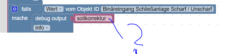

              Servus Paul
              Könntest du mir hier noch reinzaubern das die heitzung nicht heitzt wenn es draußen wärmer ist als drinnen ?
              Balu
              Auserdem habe ich das gefühl das es immer zu heiß wird also laut fühler bis 24 grad und ich dein skript zum ausgleich erst durch eine manuelle temperaturänderung in den datenpunkten zum auslösen bringe.
              Muss ich evtl die wunsch temperatur niedriger setzen ?
                Servus Paul.
                Währe echt super wenn du mir helfen könntest.
                Das skript is so umfangreich da blicken wenige durch denk ich.
                Balu

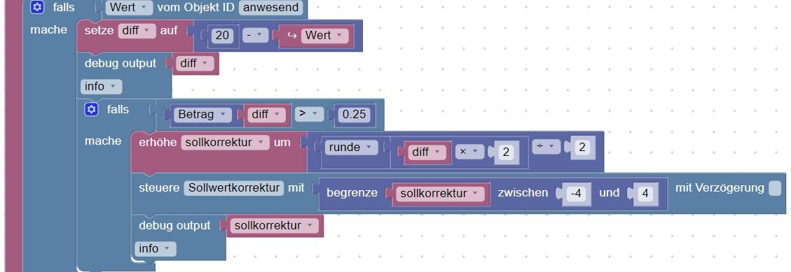

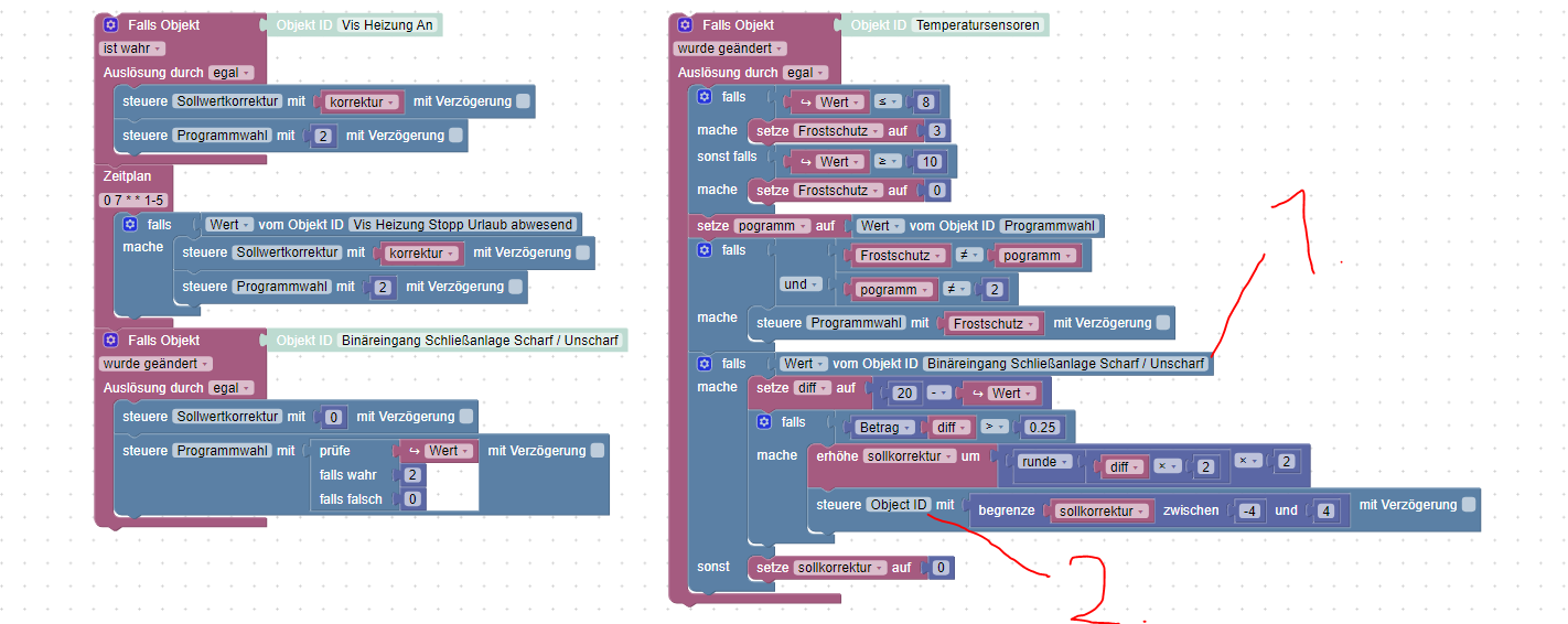

                  @balu-0 sagte: zu heiß wird also laut fühler bis 24 grad
                  Es kann sein, dass Regelung instabil ist (zu hohe Schleifenverstärkung). Dann verringere den Faktor.
                  @balu-0 sagte in Heizungsteuerung ohne Thermostate über ism7 Wolf Modul:
                  Ich habe das Blockly nicht mehr, benötige also einen Export von dir.
                  B 3 Replies Last reply Reply Quote 0

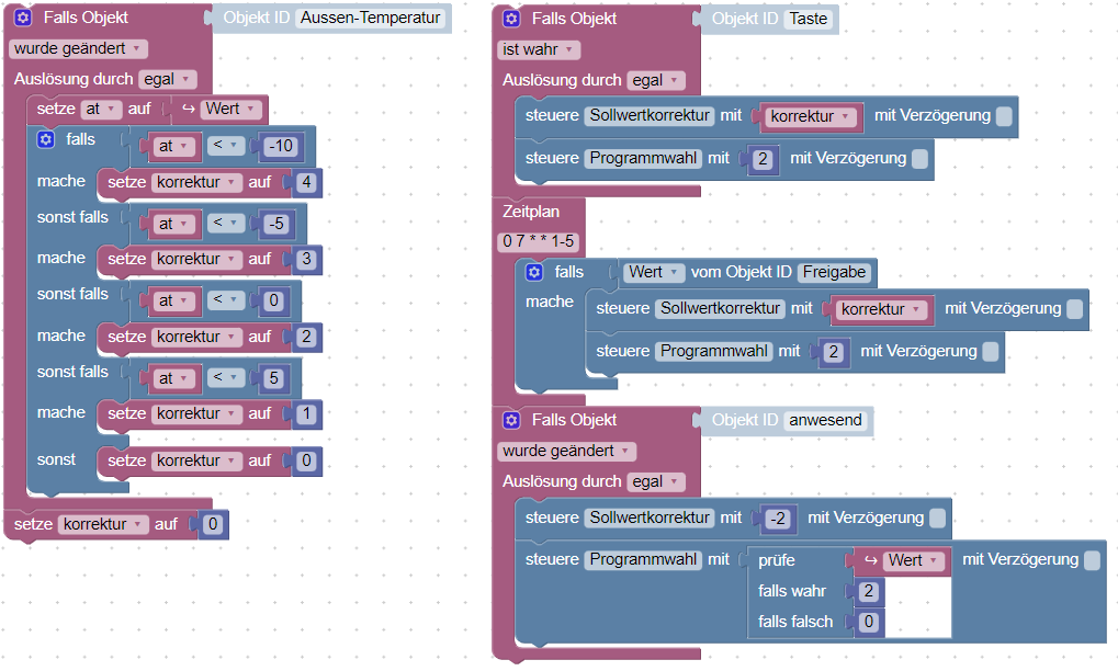

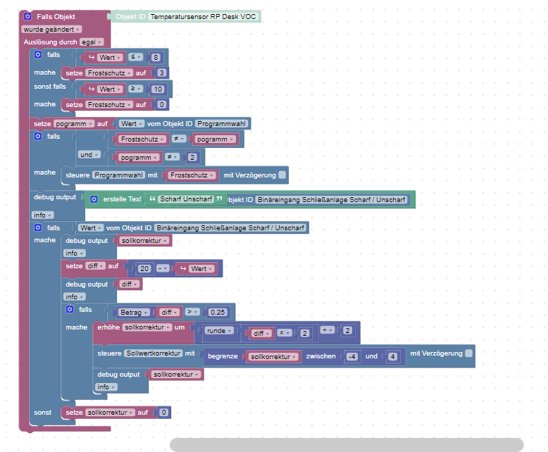

                    Hallo Paul,
                    danke für deine Hilfe :

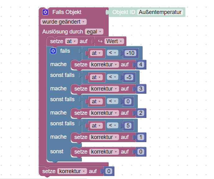

                      <variables>
                        <variable id="moRs=e~Y;6sP1OY.jLTi">at</variable>
                        <variable id="5QQa?8ig3{1l}}K60XDU">korrektur</variable>
                        <variable id="H~DM#x8KIAuhkf56xg2`">Frostschutz</variable>
                        <variable id="Tl=V$yw9{?SNh;v9L@~)">pogramm</variable>
                        <variable id="3dp}K?0c+3mOC=CA.?.n">sollkorrektur</variable>
                        <variable id="LyMC9N0uo0l[|-g!#t~M">diff</variable>
                      </variables>
                      <block type="on_ext" id="Gfise1@/xZw-%TRa_ny$" x="-363" y="-88">
                        <value name="OID0">
                          <shadow type="field_oid" id="{Z9W9ak7VBc%2^+CXdQ1">
                            <field name="oid">wolf-smartset.0.Benutzer.Heizung.210_Wärmeerzeuger_1.18014500001</field>
                          <block type="variables_set" id="RC5BS[3^Kpf/XBE.P~^M">
                            <field name="VAR" id="moRs=e~Y;6sP1OY.jLTi">at</field>
                              <block type="on_source" id="C9X*b.%nGRXktVO3Xk+N">
                              <block type="controls_if" id="W1dVCQR[Jvy@Y0i3w/5q">
                                <mutation elseif="3" else="1"></mutation>
                                  <block type="logic_compare" id="maI@IFt=dj56(F+yw2Gf">
                                    <field name="OP">LT</field>
                                      <block type="variables_get" id="VAccygv6QEM-89`=+fSz">
                                      <block type="math_number" id="G$H{tFO!70:d;ji{qNo@">
                                        <field name="NUM">-10</field>
                                  <block type="variables_set" id="fmrxwSj[/2?yymy~S`+(">
                                    <field name="VAR" id="5QQa?8ig3{1l}}K60XDU">korrektur</field>
                                      <block type="math_number" id="ukQSrKmy)*-zRMvY7(y^">
                                        <field name="NUM">4</field>
                                <value name="IF1">
                                  <block type="logic_compare" id="G7qW?6A$JhI-l#=.pP+d">
                                      <block type="variables_get" id="wb4*MO*3tIS+%W*z!T,M">
                                      <block type="math_number" id="cu09FaUrG$wlS}d-c:+5">
                                        <field name="NUM">-5</field>
                                <statement name="DO1">
                                  <block type="variables_set" id="g~7+Mgyd^^40)iGZ}FoE">
                                      <block type="math_number" id="nR(a!T-TDgkl~oq34[f*">
                                        <field name="NUM">3</field>
                                <value name="IF2">
                                  <block type="logic_compare" id="|t}^{+*2K)IX8*P:%%K?">
                                      <block type="variables_get" id="BS*R[zR*3-OOr?)U7AwT">
                                      <block type="math_number" id="i7Dw@4y9UH?WMzIzJ3`e">
                                        <field name="NUM">0</field>
                                <statement name="DO2">
                                  <block type="variables_set" id="R#A,ew+aJh27NmW|(!JF">
                                      <block type="math_number" id="C+%c~vWb,L)WNk+a-Q]5">
                                        <field name="NUM">2</field>
                                <value name="IF3">
                                  <block type="logic_compare" id="D:ucE2$lr,_i[p0r+xIa">
                                      <block type="variables_get" id="rgOn4bd=zpcGaw*u,L^|">
                                      <block type="math_number" id="qUPHICLt:cIX?`2Y4PIy">
                                        <field name="NUM">5</field>
                                <statement name="DO3">
                                  <block type="variables_set" id="M3+_Ql1NopEmybqW{a80">
                                      <block type="math_number" id="OVS7f{rI`!ogfwV$n)Q[">
                                        <field name="NUM">1</field>
                                <statement name="ELSE">
                                  <block type="variables_set" id="V*~,,,X3N5iOv,f:8!ZW">
                                      <block type="math_number" id="WJ)U~RSGL^qA_g|rc*Uk">
                          <block type="variables_set" id="Is`]9w]He,hv}OP;~~Wh">
                              <block type="math_number" id="`oq[!L1X?KoK*v3}vq[8">

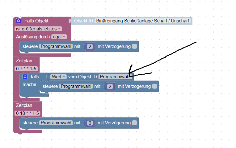

                      <block type="on_ext" id="qWgh_HH.XM(/u]~6?!{Q" x="37" y="-88">
                        <value name="OID0">
                          <shadow type="field_oid" id="JMM?,2as%:l@FKU9)q(L">
                            <field name="oid">0_userdata.0.Vis_Heizung_An</field>
                          <block type="control" id="==t`Xkul#4[D})4c(3yG">
                            <field name="OID">wolf-smartset.0.Benutzer.Heizung.030_Gemeinsame_Einstellungen.34002600000</field>
                              <block type="variables_get" id="!BSz7s|3Yl7z5yej_J!v">
                              <block type="control" id="TMy[v,VQmBTq[w%r;^Uw">
                                <field name="OID">wolf-smartset.0.Benutzer.Heizung.030_Gemeinsame_Einstellungen.34002900000</field>
                                  <block type="math_number" id="m9P!K0Q^)oeIxnW$.A?7">
                          <block type="schedule" id="{2+bBxp[0`Zfe)9[TIuF">
                            <field name="SCHEDULE">0 7 * * 1-5</field>
                              <block type="controls_if" id="3Ia5B=eCD|mGvRT@_bWC">
                                  <block type="get_value" id="J7mc3b}sk]hi#L}0l4.D">
                                    <field name="OID">0_userdata.0.Vis_Heizung_Stopp</field>
                                  <block type="control" id="/RrM~5_-8t-)]fm~e_.S">
                                      <block type="variables_get" id="IXmk2H{.-H#QF_(j$Z{n">
                                      <block type="control" id="OT#4dJ0z@89sTf;6!{!|">
                                          <block type="math_number" id="NO92@[?-hbp2R3+1Qcf?">
                              <block type="on_ext" id="1n()xO:.192M3a!TWjk}">
                                <value name="OID0">
                                  <shadow type="field_oid" id="q~Wudwa`C%Naki~AnoG|">
                                    <field name="oid">openknx.0.Hausen.Halle_Servicepoint.Binäreingang_Schließanlage_Scharf___Unscharf</field>
                                  <block type="control" id="eUrBOjZt:,X*c;t0;yBh">
                                      <block type="math_number" id="_a^(=EK]9^k5Z1#Z#6)E">
                                      <block type="control" id="o@qE?t}e^(;lid9cn+uy">
                                          <block type="logic_ternary" id="Ro~#?=8Q]h}+]l]LCI9N">
                                            <value name="IF">
                                              <block type="on_source" id="{/1#~1@,N,5z{m0_7p~|">
                                            <value name="THEN">
                                              <block type="math_number" id="7{1b!C.h_$Y(zVo;ZA4]">
                                            <value name="ELSE">
                                              <block type="math_number" id="$P^3J+?fl7Ll}yRPQ1R*">

                          <block type="controls_if" id="GW,4Sc+wd@eShd,xFGXy">
                              <block type="logic_compare" id="lnn8*Vcg!FWUNpTz)]8v">
                                <field name="OP">LTE</field>
                                  <block type="on_source" id="Pon8~4Dp|;ZOUST2_^JL">
                                  <block type="math_number" id="+XP]b8i/NgY78LNr{r=W">
                                    <field name="NUM">8</field>
                              <block type="variables_set" id="1p[.eDosq(aOrB0NK+tU">
                                <field name="VAR" id="H~DM#x8KIAuhkf56xg2`">Frostschutz</field>
                                  <block type="math_number" id="x^^,mzCrsB3d7YmdEFM}">
                            <value name="IF1">
                              <block type="logic_compare" id=");Sk1)M_7W}yu`AE_Yv!">
                                <field name="OP">GTE</field>
                                  <block type="on_source" id=",K!Zv5);(^u.v9+E+RX$">
                                  <block type="math_number" id="C(3s%?7ei(tq*xM2YCbT">
                                    <field name="NUM">10</field>
                              <block type="variables_set" id="TpWK0.~L?lMUs_MoNc9m">
                                  <block type="math_number" id="Y]A3hQi(]P5j=NCtK{Fa">
                              <block type="variables_set" id="XY*9-Pd9:uC+#xYY7wiR">
                                <field name="VAR" id="Tl=V$yw9{?SNh;v9L@~)">pogramm</field>
                                  <block type="get_value" id=";)`SY~)_K1,Jbs-d9h1K">
                                  <block type="controls_if" id="V6O:)f:=w/ZOm[+m:1!h">
                                      <block type="logic_operation" id="Lw^DV:[UT-~+en)0l,BM" inline="false">
                                        <field name="OP">AND</field>
                                          <block type="logic_compare" id="O$o!CvG7|9LG{YjjiFxv">
                                            <field name="OP">NEQ</field>
                                              <block type="variables_get" id="%|`$^/*0=wdI~+kY;v-U">
                                              <block type="variables_get" id="3^]=xMD[WD7U[pQAk)PO">
                                          <block type="logic_compare" id="0ClxqGW4rf)iN:2Tu$a9">
                                              <block type="variables_get" id="df^YC314=athB(.lWnM.">
                                              <block type="math_number" id="!29D+wD}Gb^CF%e/AM-;">
                                      <block type="control" id="K(w]]/SV^gw=pxk-QEvy">
                                          <block type="variables_get" id="8z32N2NL/RT=y(A)H]Rt">

                                                <field name="TEXT">Scharf Unscharf</field>
                                            <value name="ADD1">
                                              <block type="get_value" id="S]JD=h7e_L+~$6y4~HY.">
                                                <field name="OID">openknx.0.Hausen.Halle_Servicepoint.Binäreingang_Schließanlage_Scharf___Unscharf</field>
                                          <block type="controls_if" id="1rt[]BbX*L$sz?4at93V">
                                              <block type="get_value" id="98Z{P:T2DSc8?!46!r@6">
                                              <block type="debug" id="H3zp,-/.d!1+j/X3?k/#">
                                                <value name="TEXT">
                                                  <shadow type="text" id="QtOwJY}v+eXAB}/pZ%)?">
                                                  <block type="variables_get" id="W|U*#e_3SJnVKf,/R#=X">
                                                    <field name="VAR" id="3dp}K?0c+3mOC=CA.?.n">sollkorrektur</field>
                                                  <block type="variables_set" id="0:/]8$M5(=GhW)mOH??G">
                                                    <field name="VAR" id="LyMC9N0uo0l[|-g!#t~M">diff</field>
                                                      <block type="math_arithmetic" id="H?L%,5w5=tm4b*+7!c^r">
                                                          <shadow type="math_number" id="l5SL9RNw/q}?a$c]TNr*">
                                                            <field name="NUM">20</field>
                                                          <block type="math_number" id="2-9?}S*euMLr`#wF9p#4">
                                                            <field name="NUM">21.5</field>
                                                          <shadow type="math_number" id="9%#icARWFK=_6%afq17{">
                                                          <block type="on_source" id="WQNsp=YRqQOw[n,h8U7t">
                                                      <block type="debug" id="hHaV{81FenY9e6/%v6Up">
                                                        <value name="TEXT">
                                                          <shadow type="text" id="|VmaPOH,^fE8,9#i0.h:">
                                                          <block type="variables_get" id="+y7BU8FCg@Ya[]+tS.%7">
                                                          <block type="controls_if" id="go:92t3LO@*0O`pr|gm#">
                                                              <block type="logic_compare" id="*rbqCvn_w+jYM2G(R[8p">
                                                                <field name="OP">GT</field>
                                                                  <block type="math_single" id="4^_pe,~(twu,hU4trj*)">
                                                                    <field name="OP">ABS</field>
                                                                    <value name="NUM">
                                                                      <shadow type="math_number" id="6d$!u4FrT-+c*D{){+g(">
                                                                        <field name="NUM">9</field>
                                                                      <block type="variables_get" id="pGj2qlrFf(l)jP!Z6#R|">
                                                                  <block type="math_number" id="{t(JTzITgx:UO:RjSqJy">
                                                                    <field name="NUM">0.25</field>
                                                              <block type="math_change" id="`k=Ry*^i(5r:gw?J2/dB">
                                                                <value name="DELTA">
                                                                  <shadow type="math_number" id="=zk2y|yVuT.)S{:|Qy|A">
                                                                  <block type="math_arithmetic" id="UOo?}1k0o1yLc_bWSMhc">
                                                                    <field name="OP">DIVIDE</field>
                                                                      <shadow type="math_number" id="nqf!9ecD3:}mV%l,UA4t">
                                                                      <block type="math_round" id="uu7BaIkSe7BAIM.^8IKj">
                                                                        <field name="OP">ROUND</field>
                                                                        <value name="NUM">
                                                                          <shadow type="math_number" id="*.9)Ar|P)pk?*~68$))%">
                                                                            <field name="NUM">3.1</field>
                                                                          <block type="math_arithmetic" id="4T@(.b*U]{yQbWh.2X,G">
                                                                              <shadow type="math_number" id="FyxLT5NN}6`moy6@t@)D">
                                                                              <block type="variables_get" id="N|4glWp,l}l?6u.CHGuS">
                                                                              <shadow type="math_number" id="Tf/nT)u+2q.65C.Bi^N3">
                                                                              <block type="math_number" id="P!c2J;l.S%g]xc0d98*T">
                                                                                <field name="NUM">1.5</field>
                                                                      <shadow type="math_number" id="4UGDh;/b_?ZmuF0lwDda">
                                                                      <block type="math_number" id="G;==eyeRkqlg@9Gb_2+,">
                                                                  <block type="control" id="~D?;M?6Z@o?v!}Gsy%*X">
                                                                      <block type="math_constrain" id="}Zh@y79qU=KIti=N+r~I">
                                                                          <shadow type="math_number" id="P.O(yt:%,vKAQEo?zcsD">
                                                                            <field name="NUM">50</field>
                                                                          <block type="variables_get" id="+Gpo1=lG^NLM[G0n$[Pg">
                                                                        <value name="LOW">
                                                                          <shadow type="math_number" id="nGnY7NO?5|PblU?][fjI">
                                                                          <block type="math_number" id="*en`A}9E-:G?:PWgs1XU">
                                                                            <field name="NUM">-4</field>
                                                                        <value name="HIGH">
                                                                          <shadow type="math_number" id="VPnprRw$lhml8z;JWWwy">
                                                                          <block type="math_number" id="D%Oh3VwZhcP*GX2;GE{a">
                                                                      <block type="debug" id="a8;BlT=fr=@u!)cj|:Hz">
                                                                        <value name="TEXT">
                                                                          <block type="variables_get" id="|~JKo**I6-w)AXJ#lgG}">
                                              <block type="variables_set" id="*fo2MB`@IjQ50o40_~4a">
                                                  <block type="math_number" id="+.$Gv^YzBe2}NRP{CXOI">

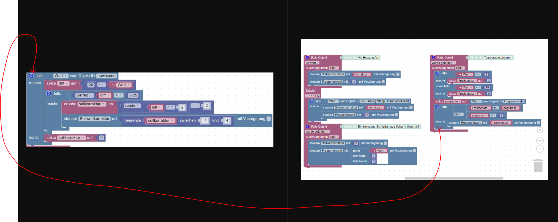

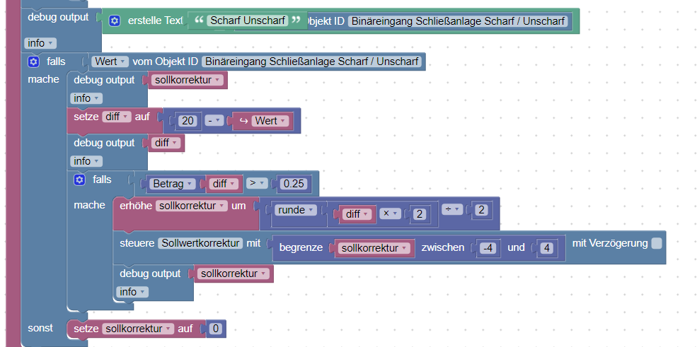

                      Faktor habe ich verringert.
                      Ich habe so das Gefühl als müsste ich das manuel anstoßen indem ich eine temp Setze oder in den Sensor Hauche.
                      Es kommt mir so vor als würde beim ersten mal eine größere Änderung brauchen bevor er dann auf die kleinen Änderungen eingeht.
                        Update :
                        Mit wahrscheinlich den milden Außentemperaturen heute bis 25 Grad geheizt 🙂
                        Faktor weiter von 1,5 auf 1 gesetzt.
