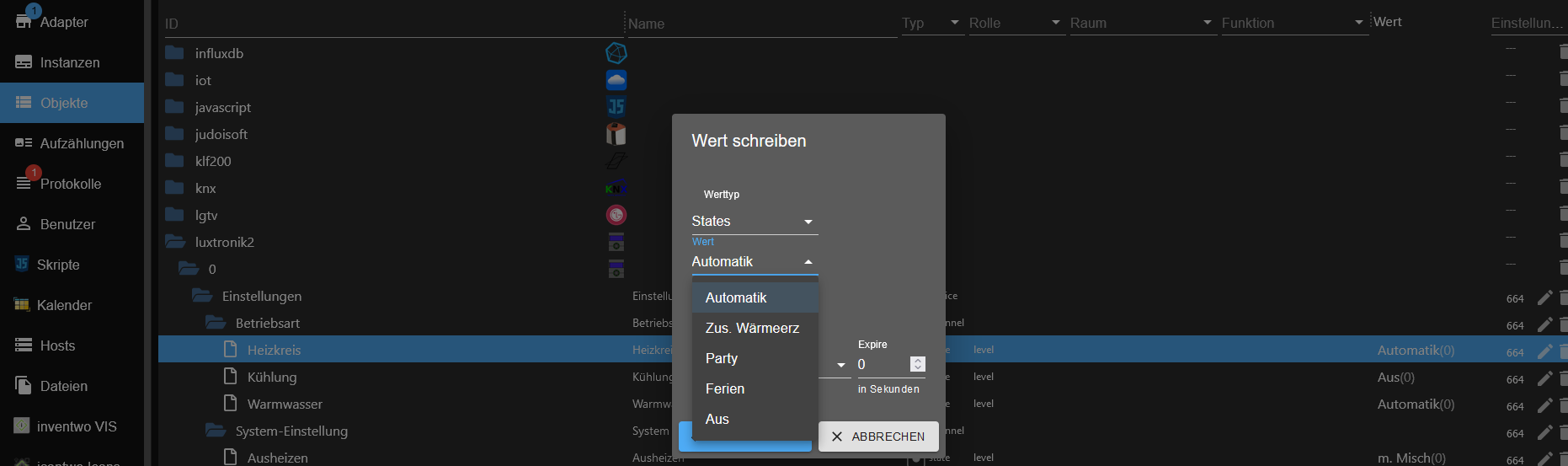

        @marcel-drzal sagte: Wie reagiert man auf die Zahl, da immer eine Schrieft davor steht, mit Aus oder Automatik.
        Auf "wurde geändert" triggern und im Skript die Zahl auswerten, denn das ist der Wert des Datenpunktes. Der Text davor beschreibt nur die Bedeutung des Zahlenwertes (Multistate-Datenpunkt).
          jetzt steht es auf 0 also Heizen
            paul53 @Guest last edited by
            @marcel-drzal sagte: jetzt steht es auf 0 also Heizen
            Nein, laut Screenshot: "Automatik".

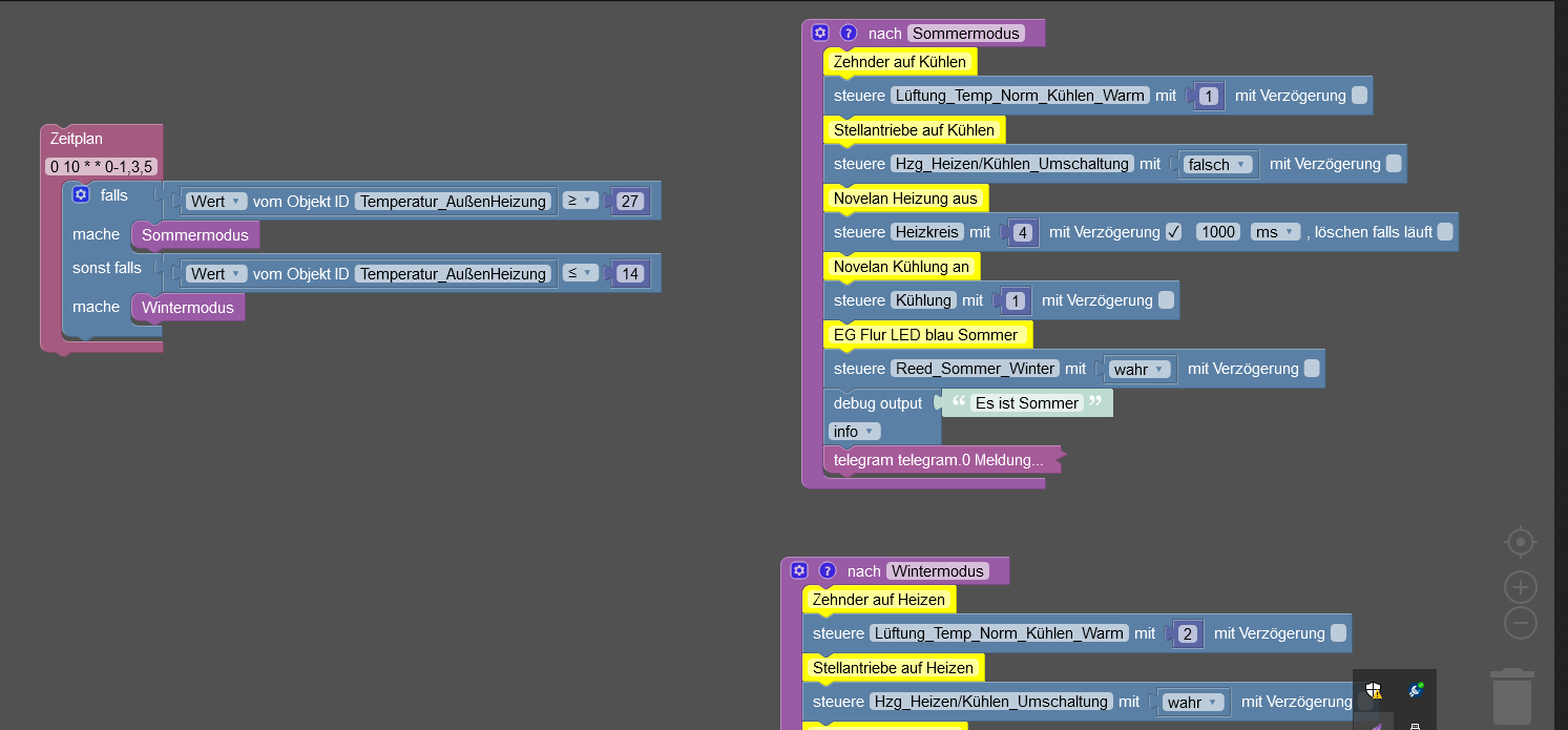

              hier ist das eigendliche Blockly
              Statt der Zahl müsste ich was anderes schreiben?

                        paul53 @Guest last edited by paul53
                        @marcel-drzal sagt: Heizen ist 0 oben und 4 wäre aus
                        Heizkreis:
                        0 = "Automatik"
                        4 = "Aus"
                        ,wobei sicher kann man sich erst sein, wenn man sich die Zuordnung unter "common.states" angesehen hat.

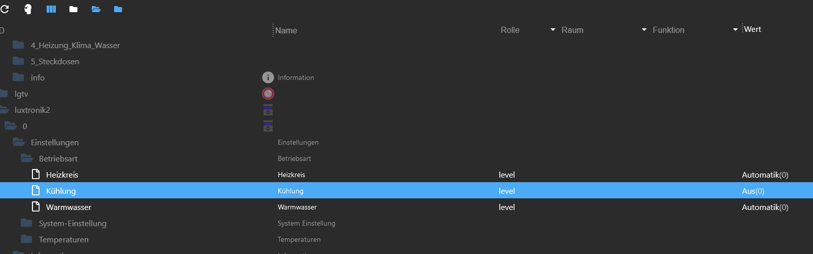

                          @paul53 wo sehe ich die common.states?
                            @marcel-drzal sagte: wo sehe ich die common.states?
                            Unter "Objekt bearbeiten" (Bleistift rechts), Tab "OBJEKTDATEN".
                              A Former User @paul53 last edited by A Former User
                              Aus ist Kühlung 0 und 1 an. Dann sollte es gehen?

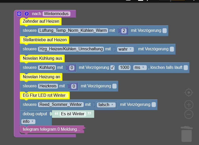

                                      zum Blockly oben kann ich es so verwenden?
                                        @marcel-drzal sagte: zum Blockly oben kann ich es so verwenden?
                                        Der Sommermodus passt. Den Wintermodus sehe ich nicht.
                                          sollte auch Passen danke dir
