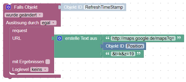

      Hallo Forum,
      ich würde gerne eine dynamischen URL mit GPS Koordinaten erzeugen.
      http://maps.google.de/maps?q=50.11834,8.66309&t=k&z=19
      Der Teil 50.11834,8.66309 sollte dabei aus der Variablen Position übernommen werden.
      Das ganze soll meiner Heizungssteuerung zur Anwesenheitskontrolle dienen.
      MfG

          Mr. Sun @paul53 last edited by
          Dankeschön. Wie bekomme ich das "erstelle Text aus" dazu 5 Ausgänge zu haben ?
          Hat bei mir nur zwei.
          Und wie kann ich die erstellte URL dann aufrufbar machen ?

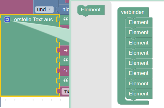

            paul53 @Mr. Sun last edited by paul53
            @mr-sun sagte: Wie bekomme ich das "erstelle Text aus" dazu 5 Ausgänge zu haben ?
            "Element" nach rechts in das Maul ziehen:
              stimmt das so ?
              Aber wie komme ich jetzt an den aufrufbaren link ?

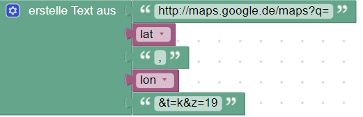

                @mr-sun sagte: stimmt das so ?
                Was ist der Trigger-Datenpunkt "RefreshTimeStamp"? Üblicherweise nimmt man als Trigger einen zyklischen Zeitplan.
                Als Position muss der Wert des Datenpunktes "Position" übergeben werden. Das funktioniert aber nur, wenn beide Werte dort durch ein Komma getrennt sind.
                  RefreshTimeStamp = wenn neue Daten ankommen
                  Genau, beim Datenpunkt Position sind beide Werte durch ein Komma getrennt.
                  Aber ich kapiere immer noch nicht, wo der Link rauskommt.

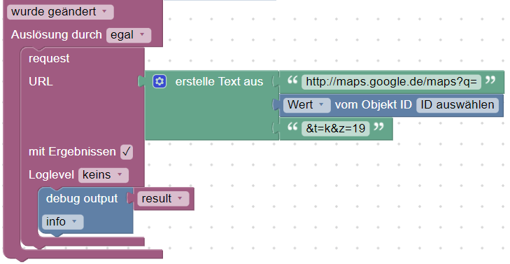

                    @mr-sun sagte: wo der Link rauskommt.
                    Du erwartest ein Ergebnis? Dann "mit Ergebnissen" anhaken und Variable result erstellen (muss genau so geschrieben werden).
                    result enthält umfangreichen HTML-Code. Keine Ahnung, was man damit anfangen kann.

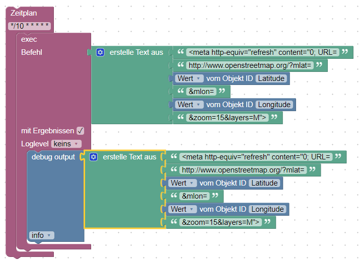

                      Mr. Sun @paul53 last edited by Mr. Sun
                      OK, hab jetzt alles soweit geschafft.
                      Gibt es eine Möglichkeit aus dem ganzen eine html Datei zu erzeugen ?
