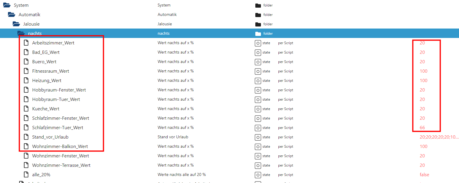

        Genau dies mache ich so bei dem Stand meiner Rollladen.
        Bei Urlaub = true schreibe ich alle Stände in einen extra Datenpunkt.
        Dann werden alle Rolläden während Urlaub auf 0 gefahren.
        Bei Urlaub = false hole ich den Inhalt o.g. DP und schreibe die Werte wieder in die DP der Rollläden.

            In solchen Variablen habe ich gespeichert, wo die Rollläden hin gehen sollen nachts:
            Wenn nun Urlaub true läuft folgendes Script:

            Es werden also die Stände in die Variable "..Stand_vor_Urlaub" geschrieben.
            Danach wird bei den o.g. Var. alle auf 20 % gesetzt.

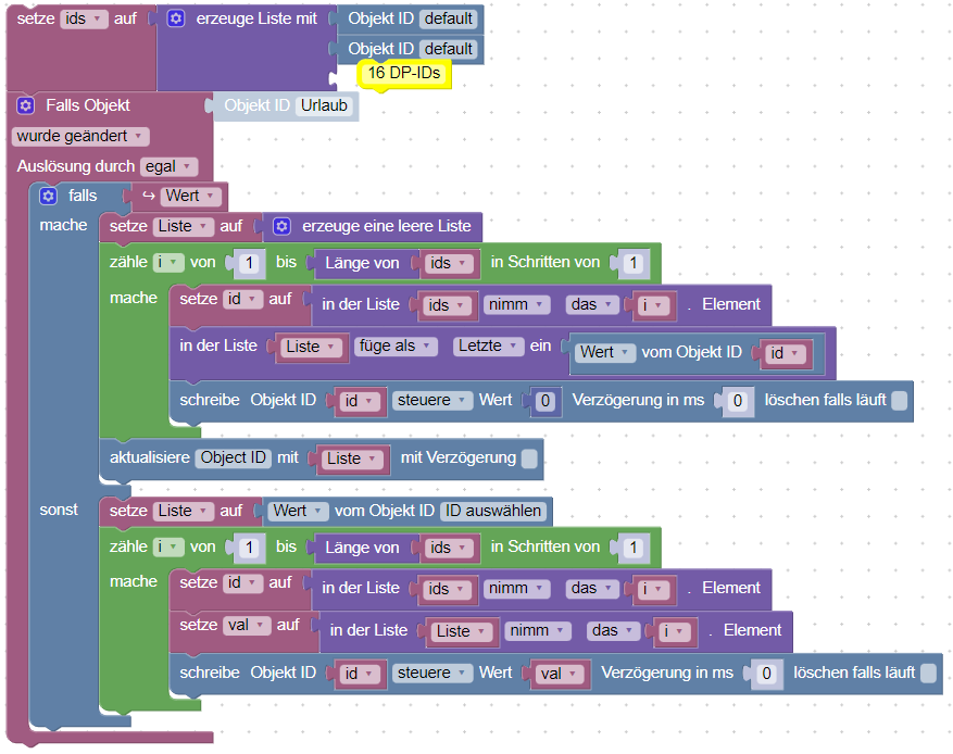

              @chrille1507 sagte: Daten aus einer Liste (insgesamt 16 Datenpunkte) speichern und später wieder in die gleichen Datenpunkte schreiben.
              Anstelle der Zuweisung von 16 Datenpunkt-IDs kann vielleicht auch der Selektor verwendet werden?
              Blockly-Version:
              Der Datenpunkt für Liste muss vom Typ "array" sein.
