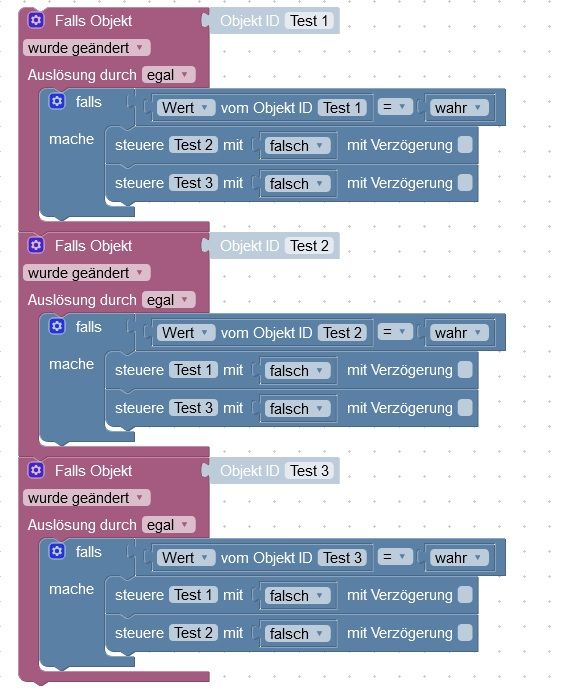

        Habe das ganze jetzt so gelöst:
        Finde das ganze aber etwas unelegant. Hat da jemand von euch noch eine "schönere" Lösung/Variante?

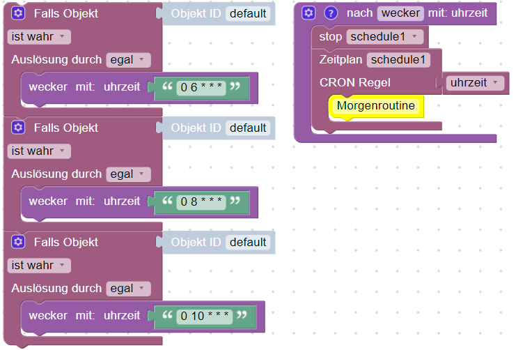

            Wenn die Morgenroutine gleich bleibt, verwendet man mehrere Trigger in einem Skript. Wichtig ist "stop schedule1", damit immer nur ein Wecker aktiv ist.
            Prinzip:

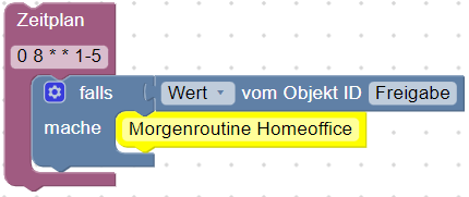

                Man kann es auch auf mehrere Skripte verteilen, wenn man innerhalb des Zeitplan-Triggers einen Freigabe-Datenpunkt abfragt, von denen (4) immer nur einer wahr sein darf.
