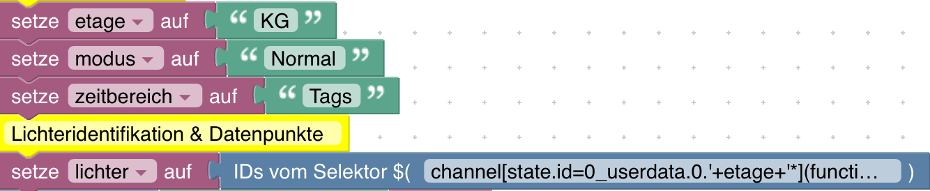

      ich brauche die "etage" als Variable in einem "IDs vom Selektor"-Array.
      mein Syntax funktioniert nicht. Was mache ich falsch?
      channel[state.id=0_userdata.0.'+etage+'*](functions=lights)
      Folgendes funktioniert:
      channel[state.id=0_userdata.0.KG*](functions=lights)
      ...aber dann ist "KG" ja keine Variable...
      Vielen Dank jetzt schon.

          @paul53 später wird die Etage automatisch ausgelesen. Dafür wird das dann benötigt. das "setzen" ist nur Zwischenlösung.

            @ptr sagte: mein Syntax funktioniert nicht.
            Blockly verwendet Anführungszeichen - keine Hochkommata.
              ptr @paul53 last edited by
              @paul53 So einfach kann es sein. Danke!!
