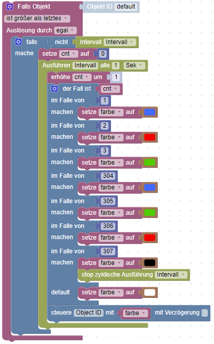

            paul53 @Aphofis last edited by paul53
            @aphofis
            Korrektur: 11 s reichen nicht, denn weiß soll 5 min leuchten - nicht 5 sek.
            Wird doch etwas komplizierter, aber machbar, etwa so:

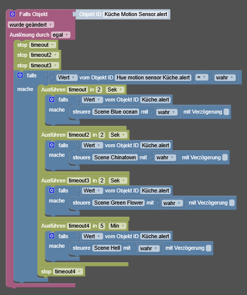

              • Aphofis
                Aphofis @paul53 last edited by Aphofis
                geht das nicht irgendwie so
                  @aphofis sagte: habe szenen vielleicht ist es damit einfacher
                  Ob eine Szene oder eine Farbe gesetzt wird, macht vom Ablauf her keinen Unterschied.
                  @aphofis sagte in Hue Motion mit Farbwechsel:
                  Nein, das funktioniert nicht.

                    @paul53 ok dann teste ich das mal mit deinem script.
                    Vielen Dank schon mal

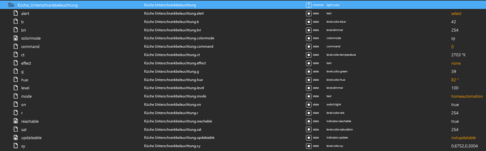

                        @aphofis sagte: Was muss denn getriggert werden !?
                        Blockly liefert die Farben als "#rrggbb" im Hexadezimalformat. Hat Hue so einen Datenpunkt nicht?
                        M Aphofis 2 Replies Last reply Reply Quote 0
                          Matt77CHE @paul53 last edited by
                          Nein, RGB sind jeweils eigene Datenpunkte
                          • Aphofis
                            Doch HUE hat RGB als einzele Datenpunkte wie Matt77CHE sagte
                            Aphofis paul53 2 Replies Last reply Reply Quote 0

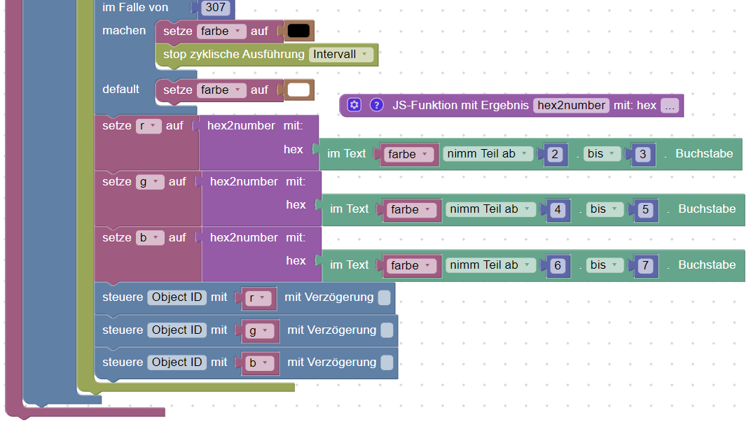

                                @aphofis sagte: HUE hat RGB als einzele Datenpunkte
                                Dann kann man wandeln:
                                Inhalt der JS-Funktion hex2number(hex):
                                return parseInt(hex, 16);
