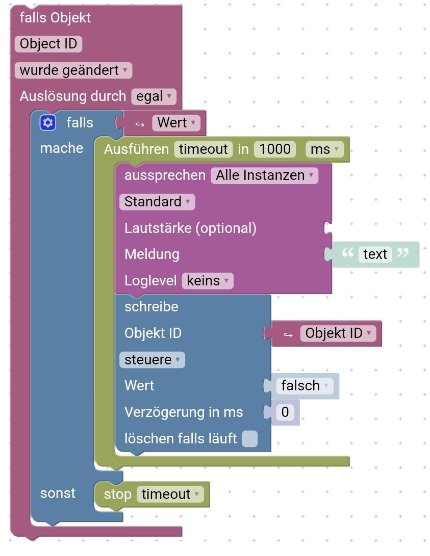

      hat jemand eine idee wie man eine eier uhr 10 minuten und Brötchen Uhr 16 Minuten umsetzen kann mit Aktivierung über vis
      die mit sayit geht
      • David G.
        @horst-böttcher
        Einen Datenpunkt zum triggern erstellen den du in vis schalten kannst.
        Auf diesen mit einem Blockly triggern. Dort kannst du mit einem "ausführen" Baustein einen countdown starten und dann den Befehl an sayit senden.
        Nachher kann ich dir was zeigen.
        EDIT
        Oder testet mal den Adapter https://forum.iobroker.net/topic/33376/test-adapter-mytime-v0-1-x
        EDIT 2
        Das wäre ein ganz einfaches Blockly.
        Wenn der Datenpunkt auf true ist startet der Timer.
        Wenn auf false stoppt er.
