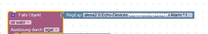

      Hallo, funktioniert der unten aufgeführte Block bezüglich des Alarms nicht mehr?
      nach dem "*." steht noch "triggered".

        @ahtos
        Warum triggerst du nicht auf Änderung?
          Ahtos @haselchen last edited by Ahtos
          @haselchen
          Gute Frage, hatte ich vor ca. 5 Jahren mal so erstellt und seitdem ging das Skript auch.

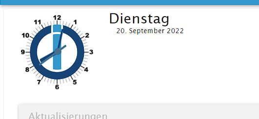

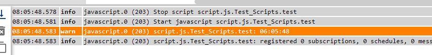

          Ich habe den Fehler gefunden, hat doch etwas mit der Zeit zu tun. Im Infobereich zeigt ioBroker die richtige Zeit an, auch im, System ist die richtige Zeit hinterlegt.
          Allerdings wenn ich mir per Blockly die Zeit anzeigen lassen, zeigt er mir aus irgend einem Grund die UTC an, sprich 2 Stunden früher.
          Hat jemand ne Idee an was es liegen könnte?
          Nachtrag: Nachdem ich die Zeit im System nochmals eingestellt und ioBroker neu gestartet hatte, zeigt er mir jetzt endlich die richtige Zeit an....
