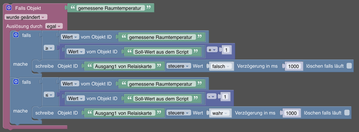

                @zimbl Ja, du musst ja nur 4 Wörter einschreiben, der Rest legt sich an. Dann mit Blockly die Geräte auf die Werte binden. Fertig. Die Geräte-Verbindungen sind meist mit dem Block "Binde Objekt" für Fenster und Thermostate zu machen. Du musst nur mit den Richtungen der Bindungen aufpassen... also Isttemperatur -> an gemessene Raumtemperatur, Sollwert -> einzustellende Thermostateinstellung, Fenstersensor -> an Fenster usw. Alles andere macht das Script selbstständig. Probier es einfach mal aus, dann steigst auch mit eigenen Ideen dahinter.
                Hier das Script für die Relaiskarte: Einschalten bei Soll-Temperatur -1°
                Ausschalten bei Solltemperatur +1°.
                FBH sind aber in der Regel sehr träge, das kann schon sein das du die Spanne von 2° als zu kalt oder zu warm empfindest. Eine Spanne sollte aber sein, sonst schalten die Relais schneller als die Ventile auf oder zu gehen, die brauchen etwa 5 Minuten bis eine Veränderung eintritt. Versuch dich mal.

                Teste es mal und baue die Geräte dazu an die richtigen Stellen.
