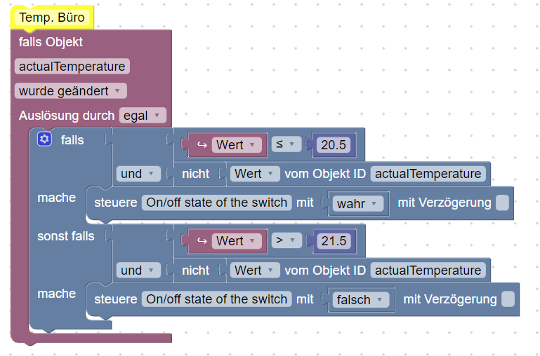

      ich streite mich gerade schon wieder paar Tage mit folgen Blockly, ich denke es liegt an mit das ich was falsch verknüpfe.
      Im Grunde möchte ich einfach nur eine Steckdose AN/AUS machen, abhängig von einer Temperatur.
      // Temp. Büro
      on({id: "hmip.0.devices.3014F711A0000A9D89A6E6EA.channels.1.actualTemperature"/*actualTemperature*/, change: "any"}, async function (obj) {
        var value = obj.state.val;
        if ((obj.state ? obj.state.val : "") <= 20.5 && !getState("hmip.0.devices.3014F711A0000A9D89A6E6EA.channels.1.actualTemperature").val) {
          setState("zigbee.0.8cf681fffe2a5422.state"/*On/off state of the switch*/, true);
        } else if ((obj.state ? obj.state.val : "") > 21.5 && !getState("hmip.0.devices.3014F711A0000A9D89A6E6EA.channels.1.actualTemperature").val) {
          setState("zigbee.0.8cf681fffe2a5422.state"/*On/off state of the switch*/, false);

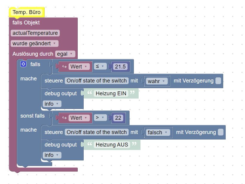

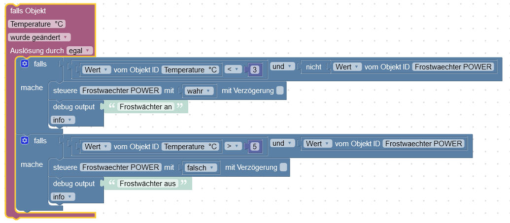

        Ich hatte sowas auch mal am laufen, es müßte dieses Script gewesen sein:
        Einfach mal ausprobieren.

          @willi90 sagte: was falsch verknüpfe.
          Die Abfrage "nicht Wert von actualTemperature" ist kontraproduktiv, denn sie ist nur bei einer Temperatur von 0 °C wahr.
          Siehe 2-Punkt-Regler.

            Danke! So läuft es nun:
            amg_666 1 Reply Last reply Reply Quote 0

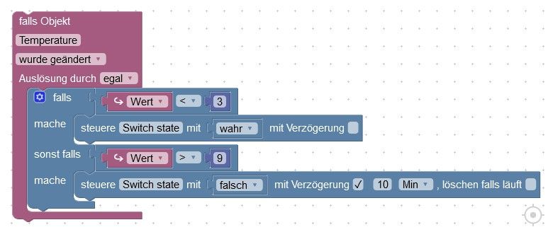

              @willi90 Was du ggf noch machen kannst ist, den Schaltbefehl nur auslösen wenn es nötig ist (wenn Steckdose an ist musst du sie ja nicht nochmal anschalten), sieht bei mir so aus:
              Und wenn jetztt alles läuft setze diesen Thread bitte noch auf "gelöst"
