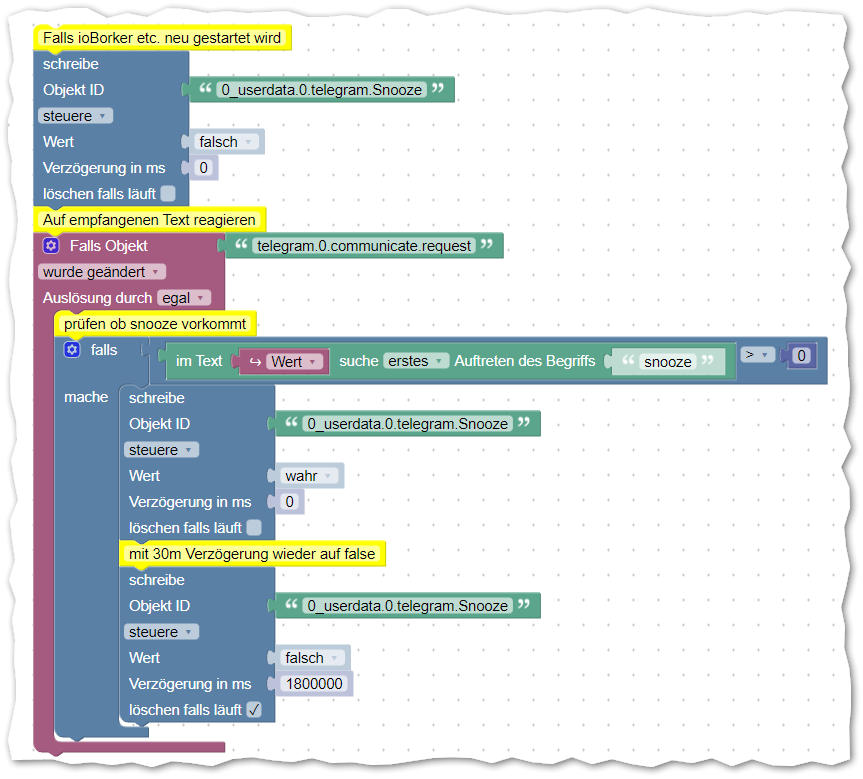

                • BananaJoe
                  BananaJoe Most Active @watcherkb last edited by BananaJoe
                  @watcherkb dann setzt du dir einen neuen Datenpunkt, nennen wir ihn mal
                  0_userdata.0.telegram.Snooze
                  vom Typ Logikwert (also True/False aka Wahr/Falsch).
                  Den setzt wenn Snooze reinkommt auf True und mit den gewünschten 30 Minuten Verzögerung wieder auf false:
                  So, und jedesmal bevor du etwas an Telegram sendet prüfst du vorher ob dieser Datenpunkt auf false steht - nur dann sendet du.
                  Ich habe jetzt nicht nachgesehen was in deinem Skript drin steht, da hatte ich einen Fehler beim import (TypeError: Unknown block type: telegram_setKeyboard)

                    @bananajoe dankeschön, das teste ich bei Gelegenheit. Dein Fehler beim Import ist wahrscheinlich wegen dem fehlenden Adapter:
                    • BananaJoe
                      BananaJoe Most Active last edited by BananaJoe
                      @watcherkb den Adapter habe ich auch schon mal gesehen, der wird aber ja scheinbar nicht mehr gepflegt (letzte Änderung 3 Jahre her), da habe ich mir den verkniffen.
                      https://github.com/excal-foley/ioBroker.blockly-plus
                      • W
                        watcherkb @BananaJoe last edited by
                        @bananajoe oh ok, hatte es garnicht auf dem Schirm. Aber noch läuft es bei mir ohne Probleme.
                        Deine Lösung funktioniert übrigens wunderbar, vielen Dank!
