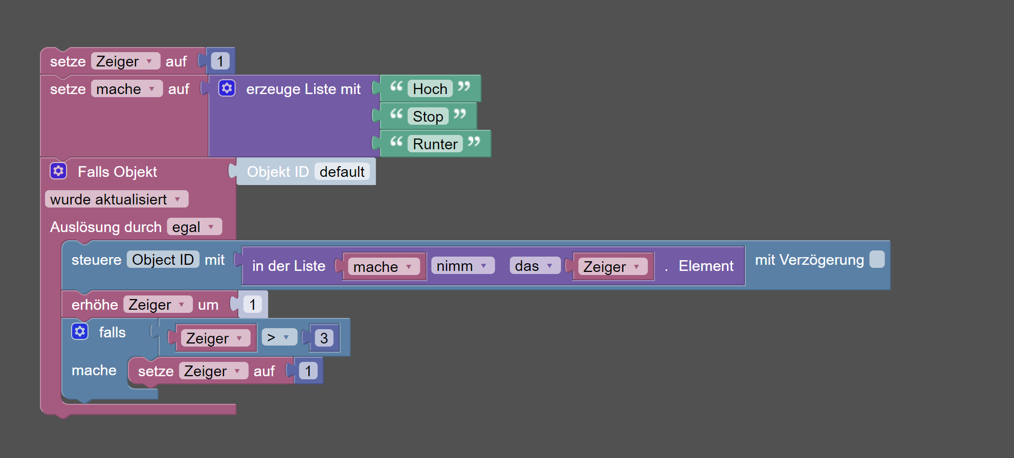

          • mickym
            mickym Most Active @BigChris last edited by mickym
            @bigchris Wie gesagt - ich bin kein Blockly Freund - und vielleicht bekommst Du bald Hilfe - denn ich garantiere bei Blockly für nichts 😉 :
            So würde ich das ungefähr umsetzen.
            Statt Hoch, Stop und Runter gibst halt in die Liste die Befehle ein, die Dein Datenpunkt braucht, um entsprechend zu reagieren. In den Trigger muss halt der Taster rein.
            EDIT: Habs nochmal geändert - da man die Liste ja nur einmal setzen muss.
            EDIT2: Es scheint auch so, dass der Zeiger nicht dem Array Index entspricht - also muss man wohl mit 1 beginnen.

            In die Objekt-ID von dem Trigger muss halt der Datenpunkt Deines Tasters - in die steuere Objekt-ID der Datenpunkt Deines Rollladens.
            Aber wie gesagt - ich bin da nicht die große Hilfe - sondern nur ungefähr - weil ich diese Eigenheiten von Blockly wie mit den Listenindizes nicht kenne.

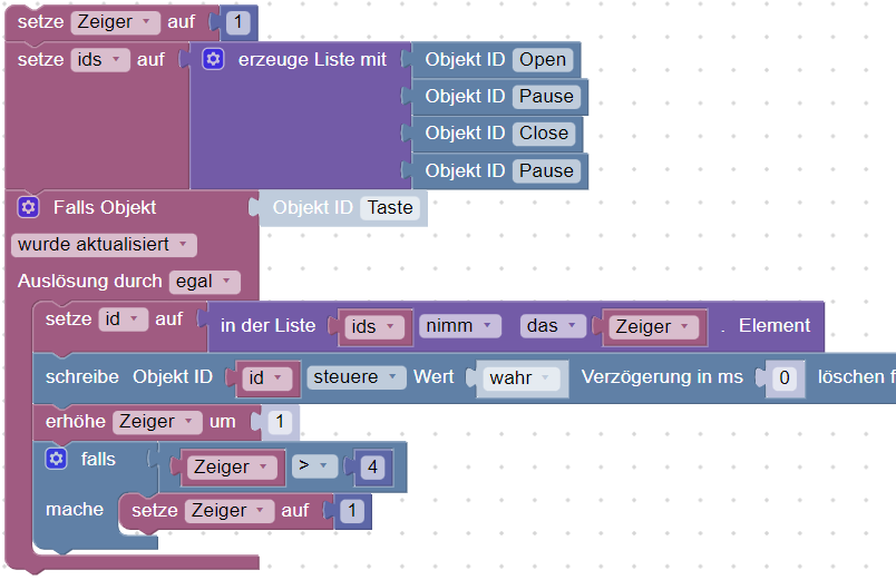

                paul53 @BigChris last edited by paul53
                @bigchris sagte: Dieser hat drei Schaltzustände. Hoch - Stop - Runter
                Sind das nicht 3 Button-Datenpunkte (Open / Pause / Close)? Falls ja, dann so:
                  BigChris @paul53 last edited by
                  Vielen Dank.
                  So funktioniert es 🙂
                  Wieder was gelernt, dass es Listen gibt und wie man diese einsetzen kann. Vielen Dank!
