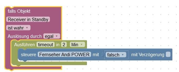

      Die Dose soll 30 Minuten, nachdem der Receiver in den DeepStandby gegangen ist, ausschalten. Leider hat der Enigma2 - Adapter keinen Datenpunkt für DS, sondern nur für Standby. Ich hab das jetzt mal mit dem Standby - DP probiert, geht auch, aber dann läßt sich die Dose nicht mehr einschalten. Is blöd und ich hab auch keine Idee, wieso das so ist. Aber das nur am Rande, ich will ja DeepStandby, also wenn er komplett heruntergefahren ist.

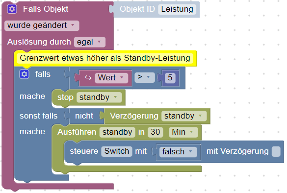

      Nun hab ich ja noch die Möglichkeit, den DP der Leistungsmessung der Dose zu nehmen. Also "wenn Leistung für 30 Minuten kleiner als 5W, dann Dose aus". Welchen Trigger nehm ich denn für sowas? Wie gesagt, ich glaube sowas hier schon mal gelesen zu haben, aber ich finde nix. 🙄

        @1topf sagte: "wenn Leistung für 30 Minuten kleiner als 5W, dann Dose aus".

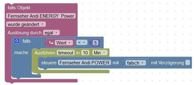

          Super, Danke Dir. Hab es etwas einfacher gemacht. Standby muß nicht dabei sein, da im Standby der Verbrauch bei ca. 13W liegt und im DeepStandby bei ca. 3W (alle Geräte zusammen). Und normaler Standby wird in dem Zimmer seltenst benötigt.

            @1topf Was passiert bei deinem Script wenn während der Wartezeit jemand wieder einschaltet ?

              @wendy2702 Das passiert in dem Zimmer tatsächlich nicht. Aber es könnte sein, daß man zw. den Trigger- und den Logikblock einfach nur ein "Stop timeout" hängen muß. Das müßte man ausprobieren. Bin da auch kein Profi. 😇
