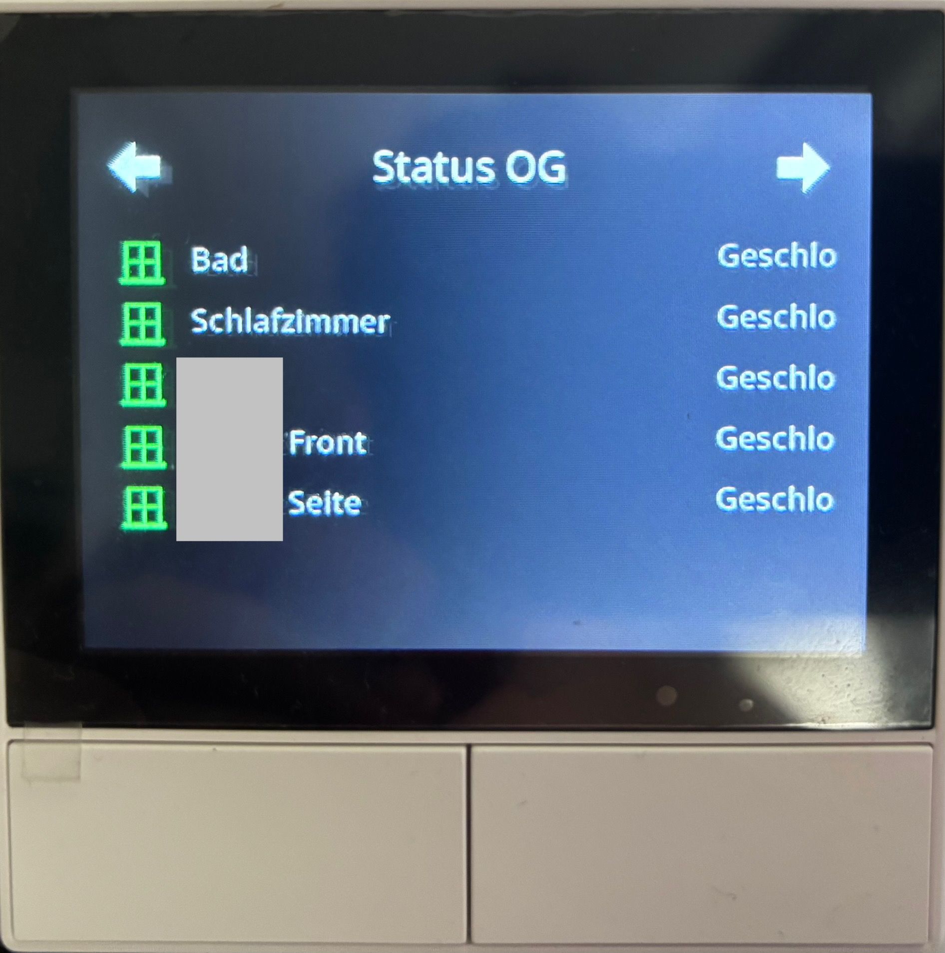

                                      Hallo zusammen. Wie bekomme ich das hin das ich bei dem Alias Fenster (Fenster-/Türsensor) beim cardSchedule nicht die Begriffe „Geschlossen“ / „Offen“ sehe sondern „zu“ / „auf“? Leider scheint die Konvertierungsfunktion keinen Einfluss darauf zu haben.
                                      Hintergrund: Hab 6 Sensoren und die passen auch wunderbar in die neue Page cardSchedule, aber der Begriff „Geschlossen“ wird abgeschnitten. danke
                                      • Armilar
                                        Armilar Most Active Forum Testing @nullfreizeit last edited by Armilar
                                        @nullfreizeit
                                        Du meinst die Konvertierungsfunktionen im window-Alias Channel?
                                        Bei Türen, Fenstern, Gates wird der wahre Zustand geprüft und entsprechend in die eingestellte Sprache übersetzt...
                                        ! ungetestet:
                                        Versuche mal das gleiche mit einem info-Alias Channel. Dort brauchst du nur die Icons entsprechend zuweisen. Der Status müsste dann auch über die Konvertierung funktionieren, vorausgesetzt die false/true werden korrekt umgewandelt in auf/zu.
                                        • N
                                          nullfreizeit @Armilar last edited by
                                          @armilar ja genau - dachte das man auch bei Typ Fenster/Tür die Konvertierung nutzen kann. Alles klar - dann muss ich das mit Info beheben. Danke
                                          Armilar 1 Reply Last reply Reply Quote 1
                                          • Armilar
                                            @nullfreizeit
                                            Ja, die cardSchedule wurde für lange Bezeichner und kurze Status entwickelt, da sie vorrangig für Anzeigen analog @TT-Tom s Fahrplan-Projekt dienen soll... 😊
                                            Der Info - Alias Channel ist aber der flexibelste im NSPanel... Falls weitere Probleme, einfach melden...
