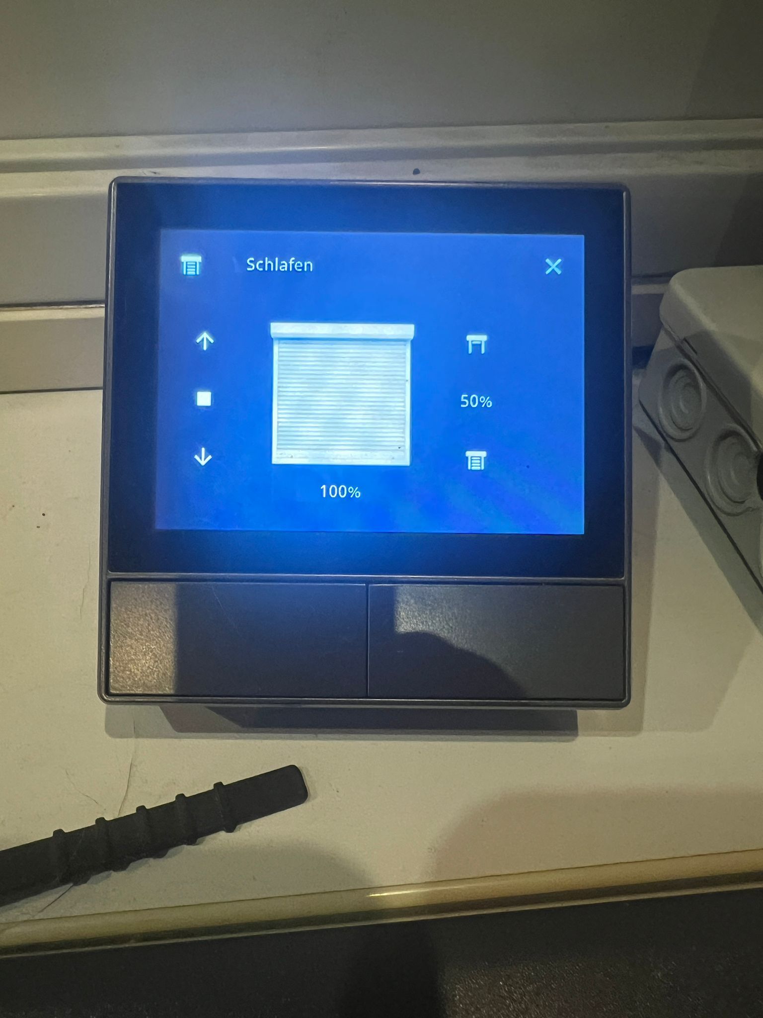

                            Morjen, ich hab da ein kleines Problem derzeit mit meiner Rolladen Steuerung Ich nutze Hmip Froll und mit der neusten NSPanel Firmware und neustes script 4.9.2.2 TFT 4.9.2 unter anderem für Rolladen auf popupshutter2 seiddem zeigt mir das Bild im NSPanel zwar die % richtig an wenn ganz offen 100% ganz zu 0% aber das optische Bild im fenster zeigt mir das falschherum an wenn 100% =offen dann ist der Rolladen zu und umgekehrt. derzeit hab ich keine Konvertierung aktiv. hab da schon ganz viel getestet komme aber zu keinem Ergebniss hatte mir da Hilfe von Chatgpt geholt aber auch das hat mich nicht wirklich weiter gebracht.
                            script auszug:
                            let Rolladen: PageType =
                                        'type': 'cardGrid',
                                        'heading': 'Rolladen',
                                        'useColor': true,
                                        'subPage': false,
                                        'parent': undefined,
                                        'items': [
                                            { id: 'alias.0.NSPanel.Schlafzimmer.Rolladen',
                                             icon: 'window-shutter',
                                             //shutterType: 'shutter',
                                             minValueLevel: 0,
                                             maxValueLevel: 100,
                                             popupVersion: 2,
                                             interpolateColor: true
                                            { id: 'alias.0.NSPanel.Ankleidezimmer.Rolladen',
                                             minValueLevel: 0,
                                             maxValueLevel: 100,
                                             popupVersion: 2,
                            Vielleicht könnt ihr mich da mal unterstützen,
                            T Gargano T 3 Replies Last reply Reply Quote 0

                                          TT-Tom @teletapi last edited by
                                          @teletapi wenn du min und Max im PageItem tauschst. Sollte es funktionieren. Bitte mal testen
                                          teletapi 1 Reply Last reply Reply Quote 0
                                          • teletapi
                                            teletapi @TT-Tom last edited by teletapi
                                            @tt-tom Ja dann zeigt mir das Panel 0% an und der Rolladen ist offen, im Prinzip optisch besser aber auch nicht richtig für mich. Weil man dann ja jedesmal umdenken muss 100 offen 100 geschlossen oder umgekehrt. Eine Lösung ist das nicht.
                                            Slider funktioniert damit, das ist damit soweit in Ordnung nur die Behanghöhe in Prozent ist dann falsch weil 57% behanghöhe sind dann Real eben 43%.
