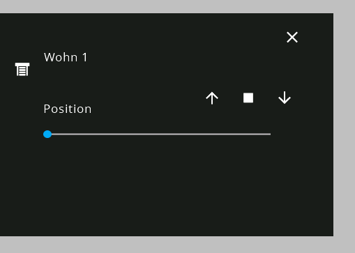

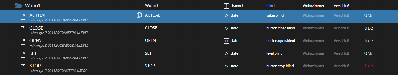

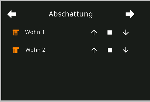

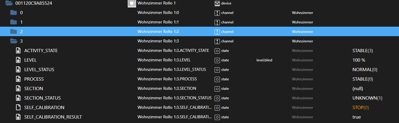

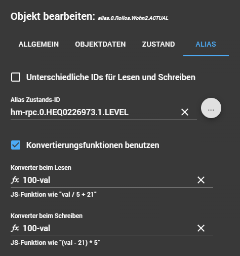

                                    @teletapi Ich habe es jetzt mal probiert (mit dem Script, nicht mit Adapter):
                                    let Rollos : PageType =
                                        'type': 'cardEntities',
                                        'heading': 'Abschattung',
                                        'useColor': true,
                                        'subPage': false,
                                        'items': [
                                            { id: "alias.0.Rollos.Wohn1", icon: "window-shutter", name: "Wohn 1", interpolateColor: true},
                                           	{ id: "alias.0.Rollos.Wohn2", icon: "window-shutter", name: "Wohn 2", interpolateColor: true}
                                    Und beim Draufdrücken von Wohn 1 kommt :
                                    Wobei dies jetzt richtig rum ist.
                                    Original level ist dann so :
                                    Konvertierungsfunktion einschalten
                                    Man muß ACTUAL und SET die Konvertierung einschalten.
                                    teletapi 1 Reply Last reply Reply Quote 2
