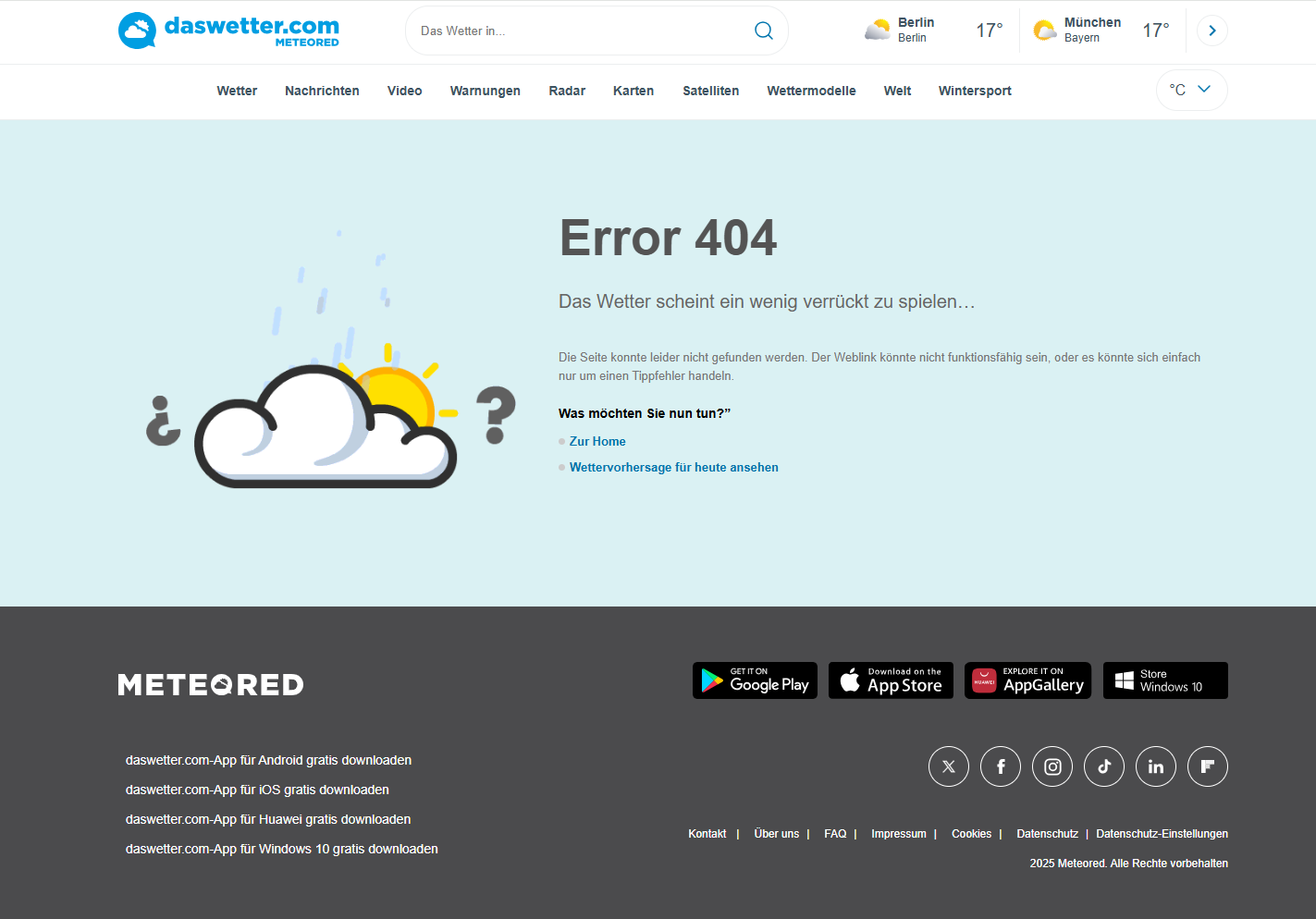

                                        • Armilar
                                          Armilar Most Active Forum Testing last edited by Armilar
                                          @toysman
                                          ja - und sogar ausprobiert 😊
                                          https://www.daswetter.com/api/#/login
                                          Das Ergebnis wird dich allerdings nicht zufrieden stellen
                                          Ich hätte angenommen, dass sich neue User so mittlerweile wieder anmelden können. Dem ist nicht so...
                                          Wer also keinen "alten" Zugang zu DasWetter hat (das funktioniert nämlich noch), dem bleibt aktuell wohl nur die Option: OpenWeatherMap
                                          Ich hatte das mal ne Weile verfolgt und ging immer davon aus, dass die das Wetter wieder zugänglich machen... Scheinbar nur noch für Handys und Webseiten als Plugin... Aktuell wären der Stand dann wohl:
                                          • OpenWeatherMap - funktioniert uneingeschränkt
                                          • DasWetter - funktioniert nur mit Accounts die vor der Umstellung existierten
                                          • AccuWeather - funktioniert nur noch bis zur API-Deaktivierung
