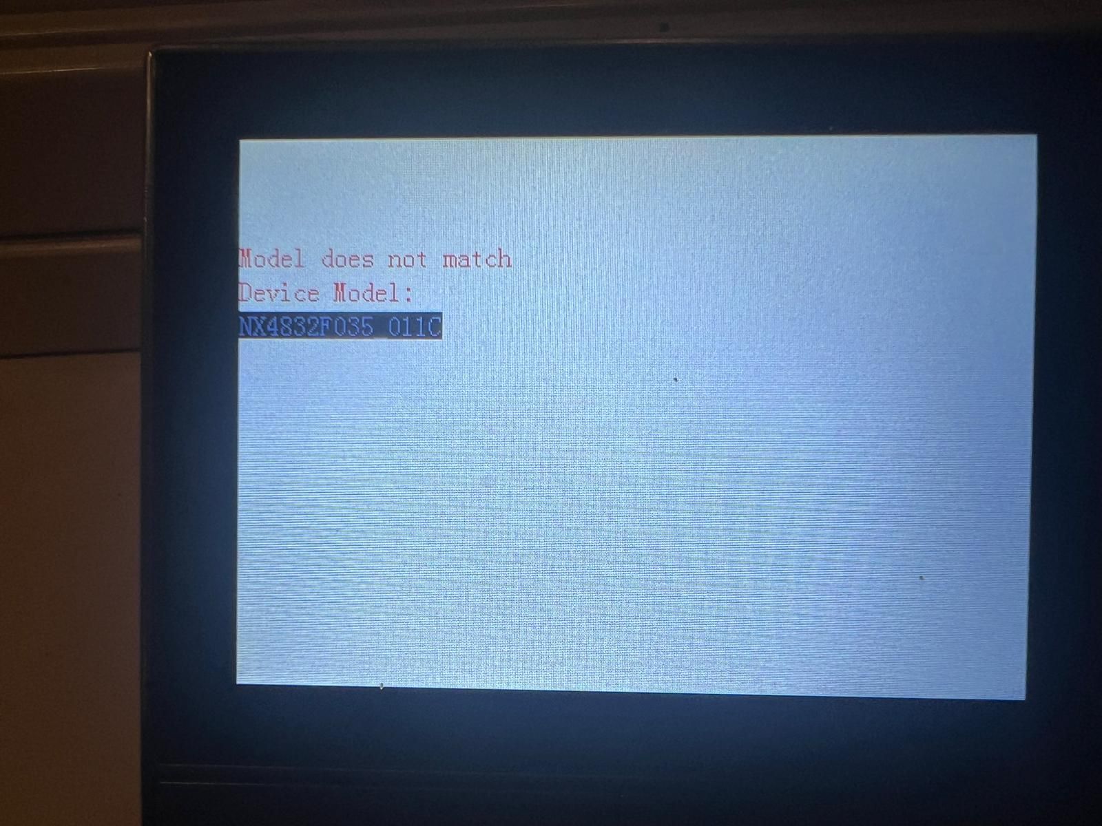

                                      • teletapi
                                        teletapi @Armilar last edited by teletapi
                                        @armilar Beim TFT Update bekomme ich einen Fehler nachdem ich das script an mein Panel angepasst und gestartet habe. dann auf TFT update 4.9.3 und dann kommt der folgende Bildschirm
                                        Per Konsole hat es allerdings funktioniert
