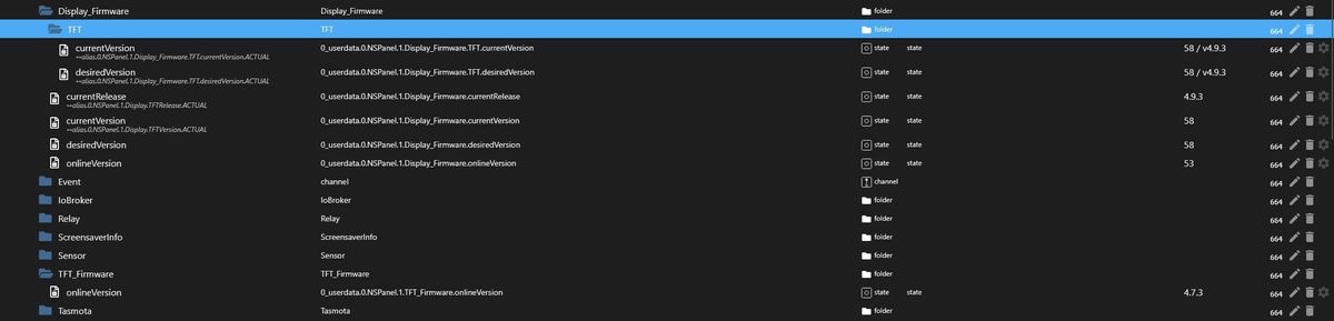

                                  Update NSPanelTs.ts v4.9.3.1
                                  Für den Fall, dass bereits jemand den Beta JS-Adapter 9.0.11 benutzen möchte, gibt es jetzt von unserer Seite ein "Go"...
                                  Das Skript ist auf die neue Version des JavaSkript-Adapters v.9.0.11 (wieder mal restriktiver geworden, @ticaki hat's gestern mal final angepasst) abgestimmt und funktioniert bei uns allen auch fehlerfrei. Es funktioniert jedoch ebenfalls mit der aktuellen stable JS-Adapter v8.9.2. Somit besteht für alle nicht Beta-Nutzer auch nach wie vor kein Grund umzusteigen... In absehbarer Zeit wird die JS v9.0.x ohnehin das Stable-Repository erreichen...
                                  hier das NSPanel Skript, wie immer den unteren Teil austauschen...
                                  https://github.com/joBr99/nspanel-lovelace-ui/blob/main/ioBroker/NsPanelTs.ts
                                  Zu diesem Update gehört die TFT in der Version 58/4.9.3 für folgende Versionen:
                                  EU STABLE Version:
                                  FlashNextion http://nspanel.de/nspanel-v4.9.3.tft
                                  US-L STABLE Version:
                                  FlashNextion http://nspanel.de/nspanel-us-l-v4.9.3.tft
                                  US-P STABLE Version:
                                  FlashNextion http://nspanel.de/nspanel-us-p-v4.9.3.tft
                                  Außerdem haben wir noch einen weiteren optionalen pageItem-Parameter für das popupShutter2 eingeführt:
                                  shutterZeroIsClosed: true oder false (bzw. weglassen)
                                  Dieser bewirkt, dass die prozentuale Angabe unter dem Shutter invertiert werden kann.
                                  Die US-Versionen haben ebenfalls jetzt den neuen grafischen Splash/Startup
                                  Viel Spaß mit der v4.9.3.1 😊

                                    @armilar Beim TFT Update bekomme ich einen Fehler nachdem ich das script an mein Panel angepasst und gestartet habe. dann auf TFT update 4.9.3 und dann kommt der folgende Bildschirm
                                    Per Konsole hat es allerdings funktioniert
