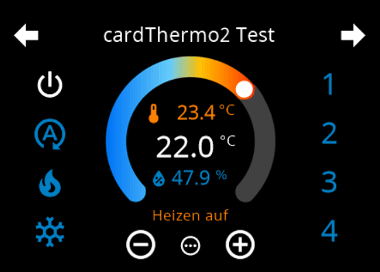

                                    Die cardThermo2
                                    Die cardThermo2 ist die Alternative zur cardThermo mit erweiterter Funktionalität und "echten" Entitäten. Die cardThermo2 ist eine Mischung aus einer vollwertigen cardGrid mit "9 Entitäten" und hat im Zentrum die Funktionalität zur Steuerung eines Thermostaten, einer Klimaanlage oder Wärmepumpe. Die Temperatursteuerung besteht aus:
                                    • einem Circular Slider zur Einstellung der Zieltemperatur (Setpoint)
                                      • lässt sich über den kompletten Screen per Touch steuern
                                    • 2 Buttons (-/+)
                                      • ShortPress: Einzelsteps zur Steuerung der Zieltemperatur (Setpoint). Jeder Klick inkrementiert (+) oder dekrementiert (-) den Zieltemperatur-Wert (Setpoint) um den definierten Temperatur-Step (z.B. 0,5°C)
                                      • LongPress: Der Slider inkrementiert (+) oder dekrementiert (-) den Zieltemperatur-Wert (Setpoint) automatisch und erhöht dabei die Einstell-Geschwindigkeit
                                    Für die Beschreibung gibt bereits in der Wiki eine eigenständige Seite... Diese wird in den nächsten Tagen noch erweitert und mit einer "Step by Step"-Anleitung versehen.
