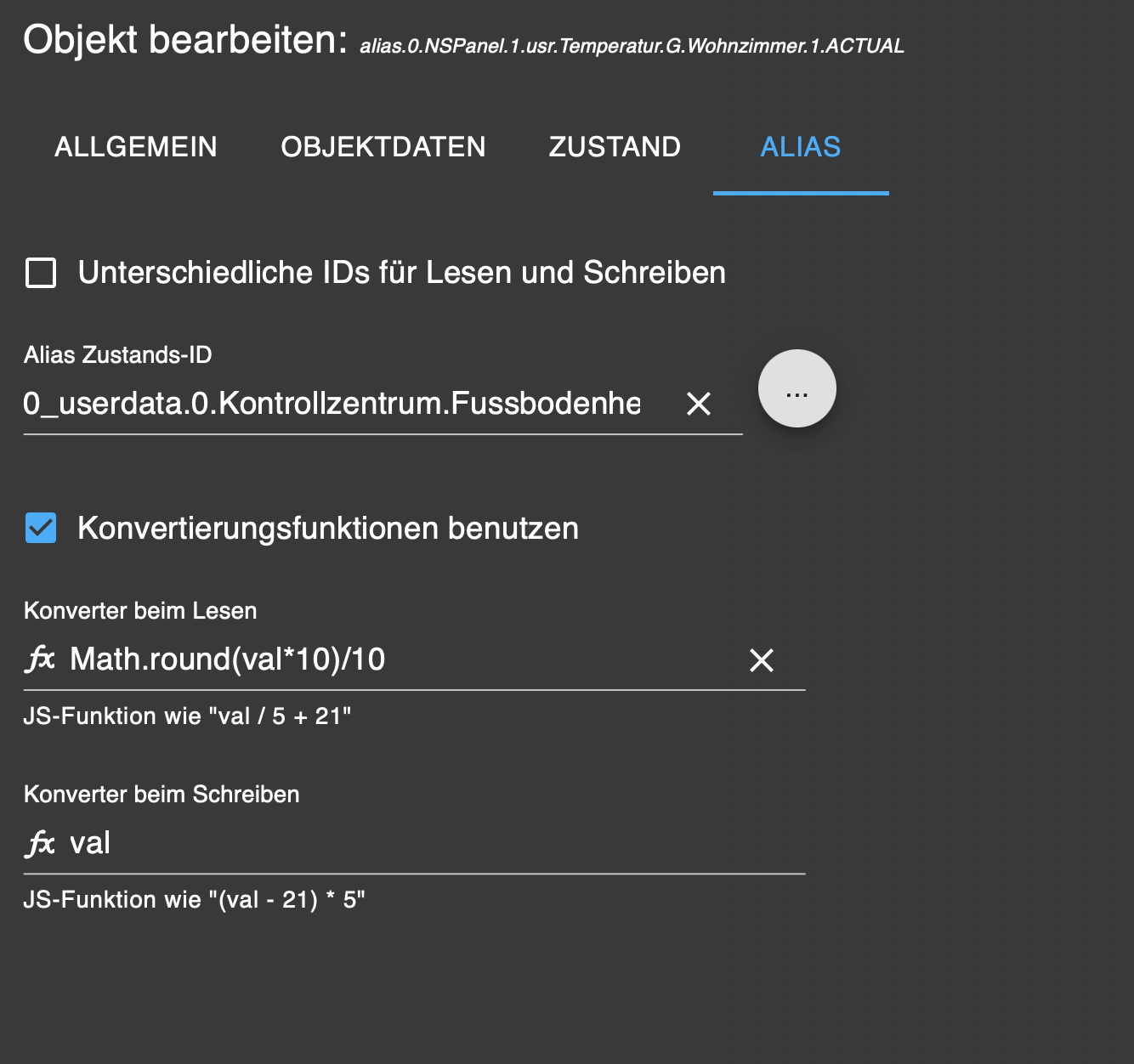

                                  Toysman @Armilar last edited by
                                  @armilar sagte in SONOFF NSPanel mit Lovelace UI:
                                  (new Date(val)).toLocaleTimeString('de', { hour: '2-digit', minute: '2-digit' })
                                  Danke für Deine Unterstützung - wo füge ich den den oben stehenden Wert ohne Sekunden ein?
                                  Wenn ich ihn in der Screensaver Configuration unter
                                  ScreensaverEntityDateFormat: (new Date(val)).toLocaleTimeString('de', { hour: '2-digit', minute: '2-digit' })
                                  einfüge, erhalte ich Fehlermeldungen... bin etwas hilflos 🙄
                                    ticaki Developer @Toysman last edited by ticaki
                                    @toysman
                                    Im Alias der die Daten bereitstellt auf den Stift klicken rechts
                                    und dort da:
                                    bei Konverter beim lesen
