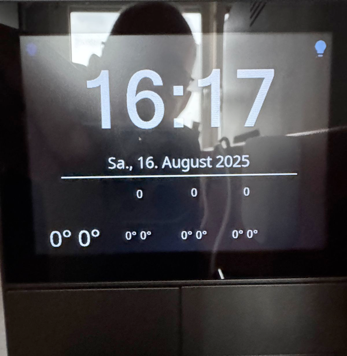

                    Toysman last edited by Toysman
                    hallo @Armilar
                    ich habe die Config mal auf "Pirate-Weather" umgestellt, bekomme aber z.T. keine sinnvollen bzw. keine Werte angezeigt.
                    Die Datenpunkte unter
                    const weatherEntityPath: string = 'alias.0.Pirate-Wetter';
                    werden nicht geschrieben, obwohl unter
                    const autoCreateAlias = true;
                    der richtige Wert gesetzt ist.
                    Würde mich freuen, wenn ich einen hilfreichen Tip erhalte...
                    Danke & Gruß

                      Armilar Most Active Forum Testing @Toysman last edited by Armilar
                      @toysman
                      der autoCreateAlias dürfte da keinen Einfluss haben... Der kommt nur bei speziellen Cards zum Einsatz...
                      Um den Forecast und das aktuelle Wetter zu nutzen, solltest du deine Config so wie hier anpassen:
                      /***** 3. Weather adapter Config *****/
                          // DE: Mögliche Wetteradapter 'accuweather.0.' oder 'daswetter.0.' oder 'openweathermap.0.' oder 'pirate-weather.0.'
                          // EN: Possible weather adapters 'accuweather.0.' or 'daswetter.0.' or 'openweathermap.0. or 'pirate-weather.0.'
                          const weatherAdapterInstance: string = 'pirate-weather.0.';
                          // DE: Mögliche Werte: 'Min', 'Max' oder 'MinMax' im Screensaver
                          // EN: Possible values: 'Min', 'Max' or 'MinMax' in the screensaver
                          const weatherScreensaverTempMinMax: string = 'MinMax';
                          // DE: Dieser Alias wird automatisch für den gewählten Wetter erstellt und kann entsprechend angepasst werden
                          // EN: This alias is automatically created for the selected weather and can be adjusted accordingly
                          const weatherEntityPath: string = 'alias.0.PWWetter';
                      Der Wetter-Alias wird automatisch angelegt, sofern er nicht vorhanden ist... Deshalb steht da auch PWWetter (kann man natürlich auch anders nennen)
                      Das Script verfolgt immer nur einen bevorzugten Wetteradapter und der muss in
                      eingetragen sein...

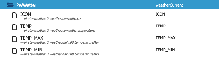

                      Bei sunsetTime kann es durchaus sein, dass die Date-Formatierung nicht durchgeht... Ansonsten im Alias per Formatierung auf einen Uhrzeit-String zurückgreifen...
                        Toysman @Armilar last edited by
                        @armilar sagte in SONOFF NSPanel mit Lovelace UI:
                        da fehlte tatsächloch der letzte "Punkt"
                        eingetragen sein...

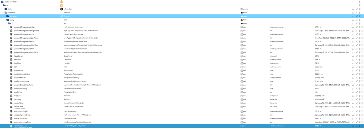

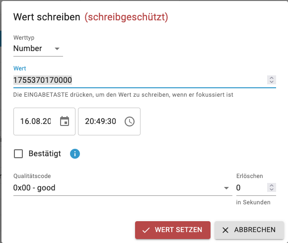

                        In dem Alias wird kein DP für sunset angelegt und der Wert von Pirate-Weather wird in Millisekunden in die Objekte geschrieben.
                        Wie wandel ich das denn um? Sorry, aber so tief stecke ich das nicht drin 😧
                          @toysman
                          ohne Sekunden:
                          (new Date(val)).toLocaleTimeString('de', { hour: '2-digit', minute: '2-digit' })
                          mit Sekunden
                          (new Date(val)).toLocaleTimeString('de')
                          oder als String
                          String((new Date(val)).toLocaleTimeString('de', { hour: '2-digit', minute: '2-digit' }))

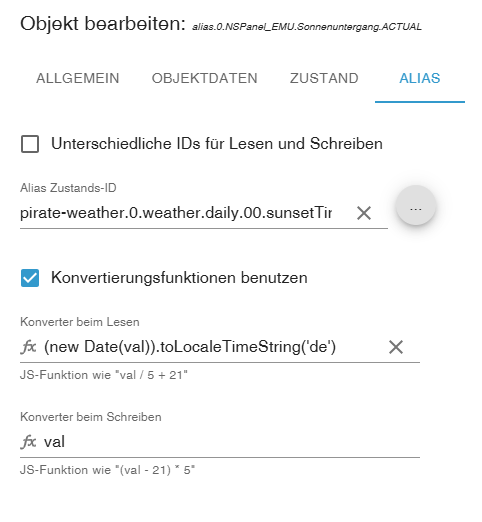

                              ticaki Developer @Toysman last edited by ticaki
                              @toysman
                              Im Alias der die Daten bereitstellt auf den Stift klicken rechts
                              und dort da:
                              bei Konverter beim lesen
                                @toysman
                                Du erstellst dir einen Alias vom Typ info:
                                Klickst hinten beim ACTUAL auf das fx
                                und trägst dort
                                ein
                                okay und speichern...
                                // bottomScreensaverEntity 1
                                                ScreensaverEntity: 'alias.0.NSPanel.EMU.Sunset.ACTUAL',

                                Und jetzt der Sonnenuntergang vom Pirate-Weather Adapter korrekt im Screensaver:
                                EDIT: Habe den bottomScreensaverEntity nochmal editiert...

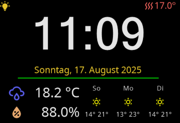

                                  @ticaki
                                  @Armilar
                                  Dank eurer Hilfe funktioniert es jetzt 🙂
                                  ABER die Wettervorhersage ist noch komplett leer....

                                      In alias.0.PWWETTER sind aber nurr 4 DP angelegt worden.
                                      Der Forecast fehlt da offensichtlich
                                      und ja, das aktuelle TS verwende ich...
                                      TypeScript v4.9.5.1 zur Steuerung des SONOFF NSPanel mit dem ioBroker by @Armilar / @TT-Tom / @ticaki / @Britzelpuf / @Sternmiere / @ravenS0ne
                                      - abgestimmt auf TFT 58 / v4.9.5 / BerryDriver 10 / Tasmota 15.0.1
                                        @toysman
                                        Der Forecast wird nicht aus dem Alias geholt...
                                        Wenn deine Pirate-Weather Instanz diese Daten hat, dann kommt auch der Forecast
                                        Also unter:
                                        • pirate-weather.0.weather.daily.00.
                                        • pirate-weather.0.weather.daily.01.
                                        • pirate-weather.0.weather.daily.02.
                                        • pirate-weather.0.weather.daily.03.
                                        • pirate-weather.0.weather.daily.04.
                                        • etc.
                                        Soll heißen, der Forecast greift direkt auf die Datenpunkte der Adapterinstanz zu:
                                        • icon,
                                        • time,
                                        • temperatureMin,
                                        • temperatureMax
                                          @armilar
                                          das laden der Forecast Werte hat wohl etwas länger gedauert als erwartet... zu ungeduldig ich bin 😉
                                          Danke für Deine Unterstützung 👍
                                            @toysman
                                            Die sind da sobald im log die Startup Meldung vom pirate Adapter mit den Koordinaten erscheint. Außer dein Netzwerk spinnt - oder deren 😄
