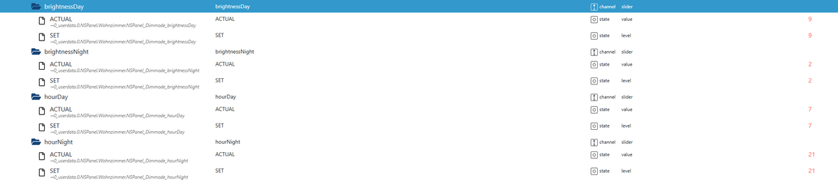

                                      Foradh 0 last edited by
                                      seit dem Update auf die aktuelle Version habe ich das Problem, dass der Dimmodus nicht wie vorgesehen automatisch umschaltet. Konkret bleiben zwei Panels dauerhaft im „Nachtmodus“ mit Helligkeit 1, obwohl sie laut Einstellung ab 6 Uhr auf Helligkeit 8 wechseln sollten.
                                      Auch wenn ich ein Panel manuell durch Antippen aktiviere und es anschließend wieder in den Standby-Modus wechselt, wird weiterhin die falsche Helligkeit 1 gesetzt.
                                      Das System sowie der ioBroker-Adapter sind auf dem neuesten Stand. Die Bibliotheken moment und moment-parseformat sind im JavaScript-Adapter korrekt eingebunden.
                                      Hat jemand eine Idee, wie sich dieses Problem beheben lässt?
                                      Beste Grüße Foradh
                                      • Armilar
                                        Armilar Most Active Forum Testing @Foradh 0 last edited by Armilar

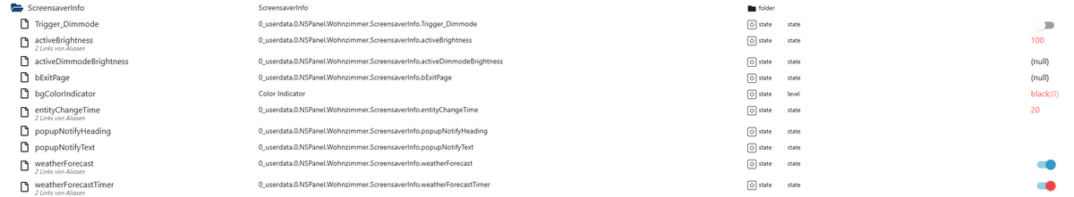

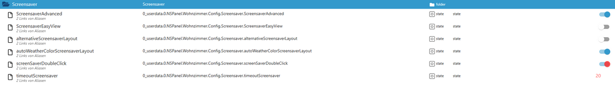

                                        @foradh-0
                                        • heißt das, es gibt weitere Panels, die korrekt arbeiten?
                                        • zeige mal die Datenpunkte von einem betroffenen Panel
                                        • wie ist dieser Wert eingestellt?
                                        • Benutzt du externe Skripte zur Übersteuerung des Dimmode?
                                        Bei mir funktioniert das übrigens ganz normal... also auch mit dem neuen Skript v4.9.5
                                          Foradh 0 @Armilar last edited by
                                          @armilar
                                          Genau, es funktioniert komischerweise an 2 Panels mit dem Advanced Screensaver zu dem Problem. Bei 2 weiteren im Standardmodus funktioniert alles ganz normal. Habe ein Display auch mal auf den Standardmodus umgestellt, das Problem bleibt jedoch bestehen.
                                          Hier die entsprechenden Werte (das Panel ist aktuell dunkel auf Helligkeit 1)
                                          Es werden keine externen Skripte für den Dimmode verwendet.
