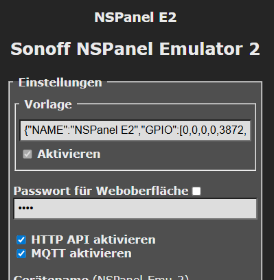

                                            1. Tom hat recht und da hat sich etwas intern weggehängt, dass nur mit stromlos zu reparieren ist? (Aber dann gleich beide?)
                                            2. Du hast irgendetwas installiert, dass die Kommunikation eines NSPanels (Tasmota) mit dem Internet (http://) verbietet!
                                            3. Durch das Backlog UrlFetch https://raw.githubusercontent.com/ticaki/ioBroker.nspanel-lovelace-ui/refs/heads/main/tasmota/berry/10/autoexec.be; Restart 1 muss das Panel jammindestens 1x durchgestartet worden sein
                                            4. Tippe in der Tasmota-Konsole mal Weblog 3 und sende dann das Log der ersten Sekunden
                                            EDIT:
                                            Kann natürlich auch andere Ursachen haben wie:
                                            • Passwort für Weboberfläche gesetzt?
                                            • HTTP API deaktiviert?
                                            Ciwa 1 Reply Last reply Reply Quote 1
