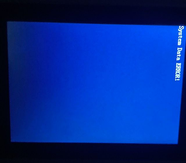

                              Edit:
                              Hat jetzt abgebrochen Panel zeigt:
                              • Armilar
                                Armilar Most Active Forum Testing @Ciwa last edited by Armilar
                                @ciwa
                                Jo das sieht sehr gut aus...
                                Kommunikation startet zur TFT URL und dann kommt sowas 😉

                                            NS Panel abgeschmiert....Webinterface erreichbar, TFT zeigt Fehler:
                                            Ciwa
