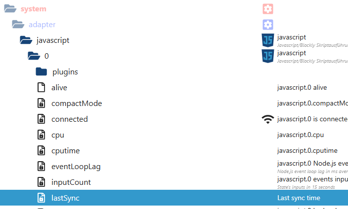

                                      Was anderes noch....Der JS Adapter haut jetzt Warnmeldungen raus:
                                      javascript.0
                                      	2025-08-27 21:38:59.670	warn	State "system.adapter.javascript.0.lastSync" has no existing object, this might lead to an error in future versions

                                            @ciwa sagte in SONOFF NSPanel mit Lovelace UI:
                                            javascript.0 2025-08-27 21:38:59.670 warn State "system.adapter.javascript.0.lastSync" has no existing object, this might lead to an error in future versions
                                            Sieht ja irgendwie danach aus, als wäre der Datenpunkt:
                                            bei dir nicht vorhanden...
                                            Wäre dann wohl eher ein Bug im Javascript-Adapter
                                            Ich habe da aber einen Datenpunkt und keine Warnung...
