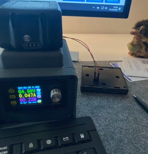

                                Mein zweites Funktioniert leider jetzt gar nicht mehr. Ich habe es vom Sockel abgezogen um es Stromlos zu machen (Dummheit ole).
                                • TFT dunkel
                                • IP nicht erreichbar
                                • manuell bestromen geht auch nicht (Stromaufnahme jedoch messbar)
                                • Versorgungsspannung Sockel ok
                                Ciwa

                                    @armilar
                                    eher nach Hardwaredefekt 😕 Tasmota Accesspoint ist auf jeden Fall keiner Sichtbar.
                                    Stromaufnahme ist da und schwankt. Mehr nicht..... Aber Egal....werde erst mal eins auf Ersatz anschaffen. Bei den Basteleien hier, sicher nicht die schlechteste Idee 🙂
