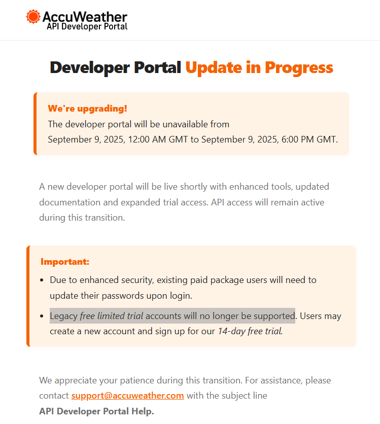

                          Wer noch auf AccuWeather ist, der wird ab jetzt kein aktuelles Wetter mehr sehen 😢
                          Ältere kostenlose Testkonten werden nicht mehr unterstützt.
                          Folgender Fehler ist dabei im Log zu beobachten:
                          Wie ihr wisst, haben wir uns auf diesen Moment vorbereitet und 2 Adapter ins Leben gerufen, die als Ersatz dienen:
                          • Pirate-Weather
                            https://github.com/ticaki/ioBroker.pirate-weather
                          • Bright Sky (Deutscher Wetterdienst - DWD)
                            https://github.com/ticaki/ioBroker.brightsky
                          Beide Adapter sind noch nicht im Stable (obwohl sie prima funktionieren - auch im NSPanel!!!) und müssten aktuell noch über die Adapter-Katze installiert werden. Dürften aber in ein paar Tagen ins Stable-Repository kommen.
                          Wer dennoch AccuWeather weiternutzen möchte, kann das allerdings noch mit dem kostenpflichtigen Starter-Account machen:
