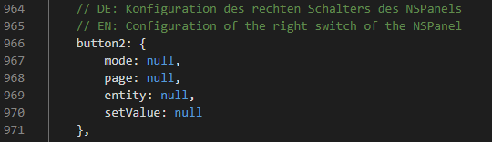

                                  So, jetzt doch noch eine "Aufgabe" 😉
                                  javascript.0	20:34:22.975	error script.js.common.NSPanel_1_4_9_5_1:969
                                  javascript.0	20:34:22.975	error at script.js.common.NSPanel_1_4_9_5_1:969:13
                                  Problematischer Zeile:
                                  Was bedeutet das?

                                  • Armilar
                                    Armilar Most Active Forum Testing @Bass-T last edited by Armilar
                                    @bass-t
                                    Aus meiner Erfahrung nützt dir die angegebene Zeile im ioBroker gar nichts... Die Zeilennummerierung hat noch nie gepasst...
                                    Ist irgendetwas rot unterstrichen?
                                    EDIT: Ist das IconScript unter "global" installiert und aktiv?

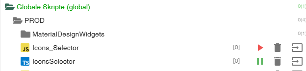

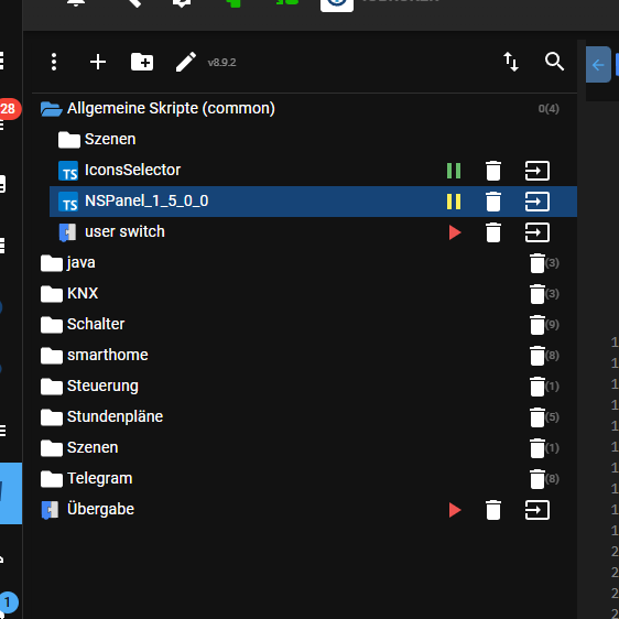

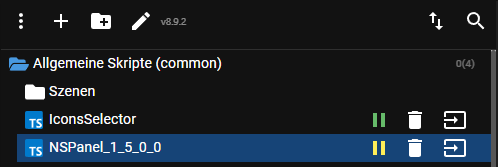

                                        @bass-t
                                        Das IconsSelector ist falsch unter (common)...
                                        Das muss in (global)
                                        Bass-T 1 Reply Last reply Reply Quote 0
                                        • Bass-T
                                          Bass-T @Armilar last edited by
                                          Struktur dann erstellen?
