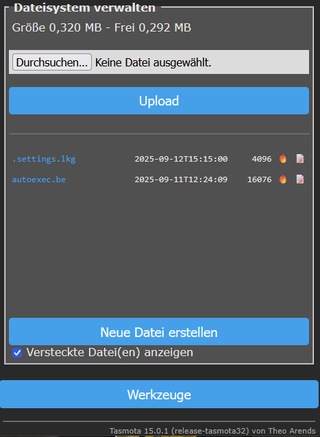

            australien @Armilar last edited by australien
            @armilar
            ich hatte für berry folgendes laufen lassen
            Backlog UrlFetch https://raw.githubusercontent.com/ticaki/ioBroker.nspanel-lovelace-ui/refs/heads/main/tasmota/berry/10/autoexec.be; Restart 1
            und dann geflasht, das bringt folgendes:

                TT-Tom @australien last edited by TT-Tom
                @australien
                läuft das Script im Hintergrund noch? ich würde das mal anhalten.
                schau bitte in die Autoexec.be rein was da drin steht. ist da wirklich die version 10 drin??
                EDIT: du lädst die version 4.9.5 nicht 5.0.0
                Armilar A 2 Replies Last reply Reply Quote 1
                • Armilar
                  Armilar Most Active Forum Testing @TT-Tom last edited by Armilar
                  @tt-tom
                  Ja ist der Berry 10... Das Log ist das neue...
                  Aber warum ne alte 4.9.5?
                  Der Berry sorgt eigentlich dafür, das beim Flashvorgang die Rules vorher deaktiviert werden und mqtt-Messages nicht an das TFT weitergeleitet werden...
                  Dennoch finde ich es ratsam, wenn solche Probleme aktiv sind, Tasmota nicht unsinnig über MQTT zu beschießen...
                    australien @TT-Tom last edited by australien
                    @tt-tom
                    das script läuft nicht mehr..
                    die autoexec.be

                                  • Was ist das für ne Tasmota-Version?
                                  • Ist neben dem Berry da sonst noch etwas im Dateiverzeichnis?
                                  Bei mir schlägt auch nur 1% der FlashNextion fehl... Und dann gab es in der Regel auch tatsächlich einen Verbindungsabbruch... D.h. 99% laufen stabil durch...
                                    @armilar said in SONOFF NSPanel mit Lovelace UI:
                                    FlashNextionAdv2 http://nspanel.de/nspanel-v5.0.0.tft
                                    Tasmota ist die letzte 15.0.1
