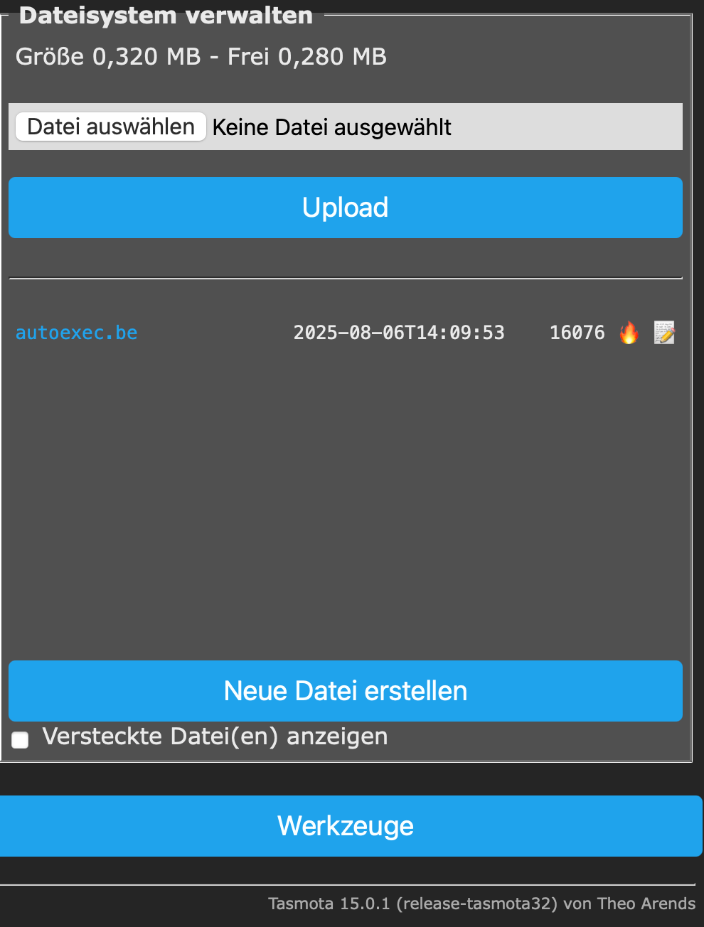

      @armilar
      ich hatte für berry folgendes laufen lassen
      Backlog UrlFetch https://raw.githubusercontent.com/ticaki/ioBroker.nspanel-lovelace-ui/refs/heads/main/tasmota/berry/10/autoexec.be; Restart 1
      und dann geflasht, das bringt folgendes:

          TT-Tom @australien last edited by TT-Tom
          @australien
          läuft das Script im Hintergrund noch? ich würde das mal anhalten.
          schau bitte in die Autoexec.be rein was da drin steht. ist da wirklich die version 10 drin??
          EDIT: du lädst die version 4.9.5 nicht 5.0.0
          Armilar A 2 Replies Last reply Reply Quote 1
          • Armilar
            Armilar Most Active Forum Testing @TT-Tom last edited by Armilar
            @tt-tom
            Ja ist der Berry 10... Das Log ist das neue...
            Aber warum ne alte 4.9.5?
            Der Berry sorgt eigentlich dafür, das beim Flashvorgang die Rules vorher deaktiviert werden und mqtt-Messages nicht an das TFT weitergeleitet werden...
            Dennoch finde ich es ratsam, wenn solche Probleme aktiv sind, Tasmota nicht unsinnig über MQTT zu beschießen...
              australien @TT-Tom last edited by australien
              @tt-tom
              das script läuft nicht mehr..
              die autoexec.be

                            Das sind die insgesamt übertragenen Bytes. Der Buffer ist hinten und das verwirrt mich etwas, da der bei dir konstant bei 1395 (auch in vorherigen Screenshots) ist.
                            Bei mir ist der sehr dynamisch:
                            • Was ist das für ne Tasmota-Version?
                            • Ist neben dem Berry da sonst noch etwas im Dateiverzeichnis?
                            Bei mir schlägt auch nur 1% der FlashNextion fehl... Und dann gab es in der Regel auch tatsächlich einen Verbindungsabbruch... D.h. 99% laufen stabil durch...
                            Würde gerne mal wissen wie dieser konstante "Buffer size" zustande kommt...
                                @australien
                                so sieht es bei mir aus
                                zeige mal die komplette Info von Tasmota.
                                • Armilar
                                  Armilar Most Active Forum Testing last edited by
                                  @australien sagte in SONOFF NSPanel mit Lovelace UI:
                                  Something has gone wrong flashing display firmware [bytes('1AFFFFFF')]
                                  Wirf da mal alles raus (auch mal unter versteckte Dateien nachsehen) bis nur noch die autoexec.be drin ist...
                                  Mit der nspanel.be hast du 2 unterschiedliche Berry Driver... Der muss auf alle Fälle weg...
                                  Danach noch mal rebooten... und nochmal mit der Adv0 oder/und Adv2 versuchen...
