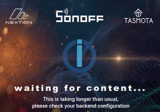

          australien last edited by
          egal welche Version ich installieren will, immer bei Buffer um 4788224 ist schluss
          20:57:53.583 FLH: Read block - Writing: 4096 - Total: 4784128 - Buffer size: 1395
          20:57:53.782 FLH: Read block - Writing: 4096 - Total: 4788224 - Buffer size: 1395

              australien @Armilar last edited by australien
              @armilar said in SONOFF NSPanel mit Lovelace UI:
              FlashNextionAdv2 http://nspanel.de/nspanel-v5.0.0.tft
              Tasmota ist die letzte 15.0.1
              das log bei der Adv1 Version:
