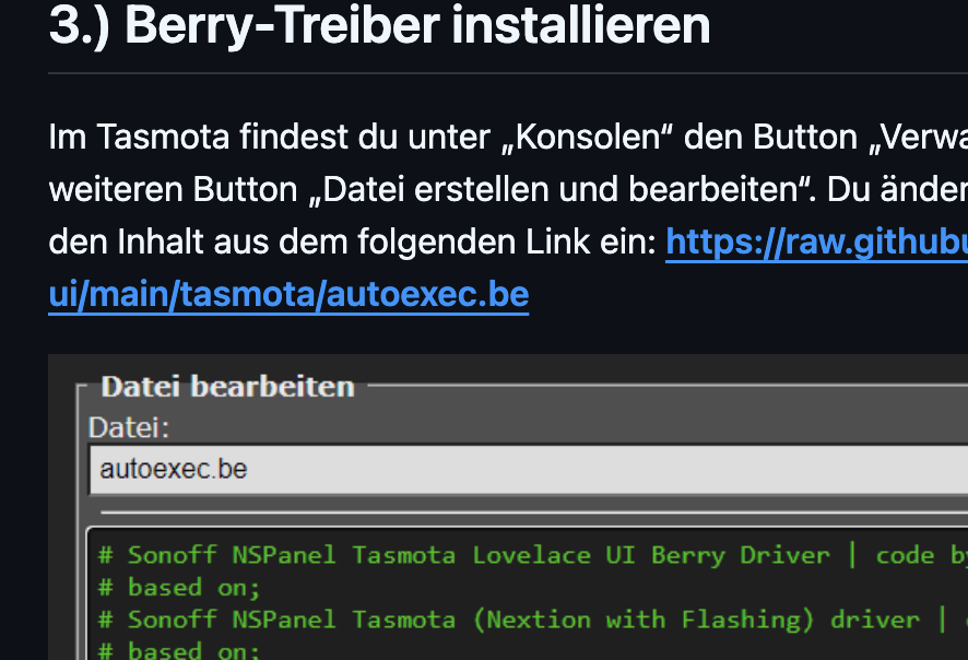

                @tt-tom ok, Danke, dann war ich komplett falsch unterwegs. Ich hatte mich hier orientiert:
                https://github.com/joBr99/nspanel-lovelace-ui/wiki/iobroker---Basisinstallation#3-berry-treiber-installieren ,
                also alles gelöscht und eine Datei erstellt mit Namen "autoexec.be" mit dem Inhalt über den link.

                                          Edit.: eine Sache war mir aufgefallen. In der Anleitung steht unter Datei: "autoexec.be" ohne "/" davor. So habe ich es die ganze gemacht. Aber es ist Standardmäßig ein Slash davor. So habe ich es bei meinem letzten Versuch stehen lassen. Keine Ahnung ob das einen Einfluss hat.
