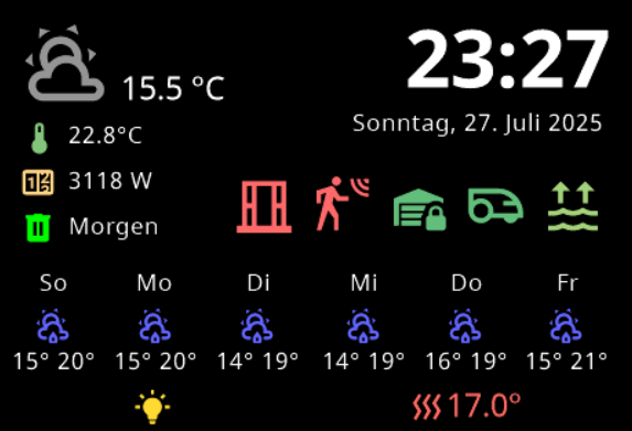

              mschmidt @Armilar last edited by
              @armilar

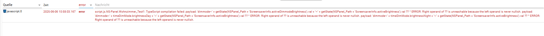

              ok, dein Hinweis mit den Pages hat geholfen, dass ich die Seiten nun wieder aufrufen kann. Das hatte ich in der Tat vergessen! 😞
              Das mit den Warnungen habe ich aber immer noch.

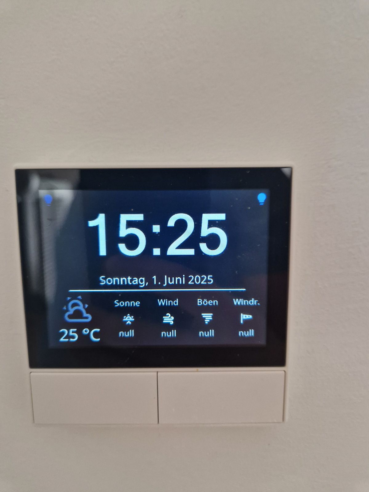

              Beim Screensaver habe ich alles auf Standard gelassen. (Zeit mit Wettervorhersage der nächsten 4 Tage) Das wird auch angezeigt.
              Das sind die Warnungen die sich dann immer wieder wiederholen:
              javascript.0 10:35:04.670 warn at HandleScreensaverUpdate (script.js.NSPANELS.NSPanel-UG-KZ.NSPanel-UG-KZv5001:14318:31)
              javascript.0 10:35:04.670 warn at Object.<anonymous> (script.js.NSPANELS.NSPanel-UG-KZ.NSPanel-UG-KZv5001:4229:17)
              javascript.0 10:35:04.670 warn at step (script.js.NSPANELS.NSPanel-UG-KZ.NSPanel-UG-KZv5001:33:23)
              javascript.0 10:35:04.670 warn at Object.next (script.js.NSPANELS.NSPanel-UG-KZ.NSPanel-UG-KZv5001:14:53)
              javascript.0 10:35:04.670 warn at script.js.NSPANELS.NSPanel-UG-KZ.NSPanel-UG-KZv5001:8:71
              javascript.0 10:35:04.670 warn at __awaiter (script.js.NSPANELS.NSPanel-UG-KZ.NSPanel-UG-KZv5001:4:12)
              javascript.0 10:35:04.670 warn at Object.<anonymous> (script.js.NSPANELS.NSPanel-UG-KZ.NSPanel-UG-KZv5001:4225:12)
              javascript.0 10:35:04.671 warn at HandleScreensaverUpdate (script.js.NSPANELS.NSPanel-UG-KZ.NSPanel-UG-KZv5001:14318:31)
              javascript.0 10:35:04.671 warn at Object.<anonymous> (script.js.NSPANELS.NSPanel-UG-KZ.NSPanel-UG-KZv5001:4229:17)
              javascript.0 10:35:04.671 warn at step (script.js.NSPANELS.NSPanel-UG-KZ.NSPanel-UG-KZv5001:33:23)
              javascript.0 10:35:04.671 warn at Object.next (script.js.NSPANELS.NSPanel-UG-KZ.NSPanel-UG-KZv5001:14:53)
              javascript.0 10:35:04.671 warn at script.js.NSPANELS.NSPanel-UG-KZ.NSPanel-UG-KZv5001:8:71
              javascript.0 10:35:04.671 warn at __awaiter (script.js.NSPANELS.NSPanel-UG-KZ.NSPanel-UG-KZv5001:4:12)
              javascript.0 10:35:04.671 warn at Object.<anonymous> (script.js.NSPANELS.NSPanel-UG-KZ.NSPanel-UG-KZv5001:4225:12)
              javascript.0 10:35:04.672 warn at __awaiter (script.js.NSPANELS.NSPanel-UG-KZ.NSPanel-UG-KZv5001:4:12)
              javascript.0 10:35:04.672 warn at Object.<anonymous> (script.js.NSPANELS.NSPanel-UG-KZ.NSPanel-UG-KZv5001:4225:12)
              javascript.0 10:35:04.672 warn at HandleScreensaverUpdate (script.js.NSPANELS.NSPanel-UG-KZ.NSPanel-UG-KZv5001:14318:31)
              javascript.0 10:35:04.672 warn at Object.<anonymous> (script.js.NSPANELS.NSPanel-UG-KZ.NSPanel-UG-KZv5001:4229:17)
              javascript.0 10:35:04.672 warn at step (script.js.NSPANELS.NSPanel-UG-KZ.NSPanel-UG-KZv5001:33:23)
              javascript.0 10:35:04.672 warn at Object.next (script.js.NSPANELS.NSPanel-UG-KZ.NSPanel-UG-KZv5001:14:53)
              javascript.0 10:35:04.673 warn at script.js.NSPANELS.NSPanel-UG-KZ.NSPanel-UG-KZv5001:8:71
              javascript.0 10:35:04.673 warn at __awaiter (script.js.NSPANELS.NSPanel-UG-KZ.NSPanel-UG-KZv5001:4:12)
              javascript.0 10:35:04.673 warn at Object.<anonymous> (script.js.NSPANELS.NSPanel-UG-KZ.NSPanel-UG-KZv5001:4225:12)7
                Armilar Most Active Forum Testing @mschmidt last edited by Armilar
                @mschmidt
                2 Absätze darunter wird ein Alias durch das Script für den Wetteradapter erstellt. Dieser Alias wird nicht automatisch gelöscht. Am Besten ist, den Alias-Namen umzubenennen:
                /***** 3. Weather adapter Config *****/
                // DE: Mögliche Wetteradapter 'pirate-weather.0.' oder 'brightsky.0.' oder 'openweathermap.0.' oder 'daswetter.0.' (deprecated) oder 'accuweather.0.' (deprecated)
                // EN: Possible weather adapters 'pirate-weather.0.' or 'brightsky.0.' or 'openweathermap.0.' or 'daswetter.0.' (deprecated) or 'accuweather.0.' (deprecated)
                const weatherAdapterInstance: string = 'pirate-weather.0.';
                // DE: Mögliche Werte: 'Min', 'Max' oder 'MinMax' im Screensaver
                // EN: Possible values: 'Min', 'Max' or 'MinMax' in the screensaver
                const weatherScreensaverTempMinMax: string = 'MinMax';
                // DE: Dieser Alias wird automatisch für den gewählten Wetter erstellt und kann entsprechend angepasst werden
                // EN: This alias is automatically created for the selected weather and can be adjusted accordingly
                const weatherEntityPath: string = 'alias.0.PirateWeather'; //Please rename if change weatherAdapterInstance!
                Und mal kurz dein Page-Array posten (siehe Post vom 8.10.)
                    @mschmidt
                    Nee ist okay... der ist ja schon umbenannt...

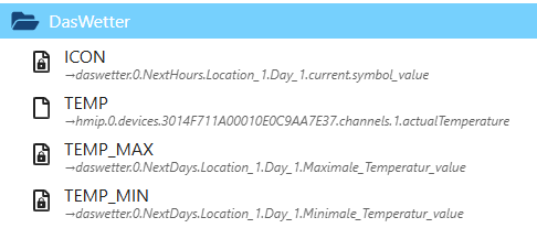

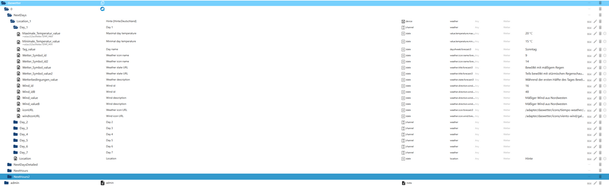

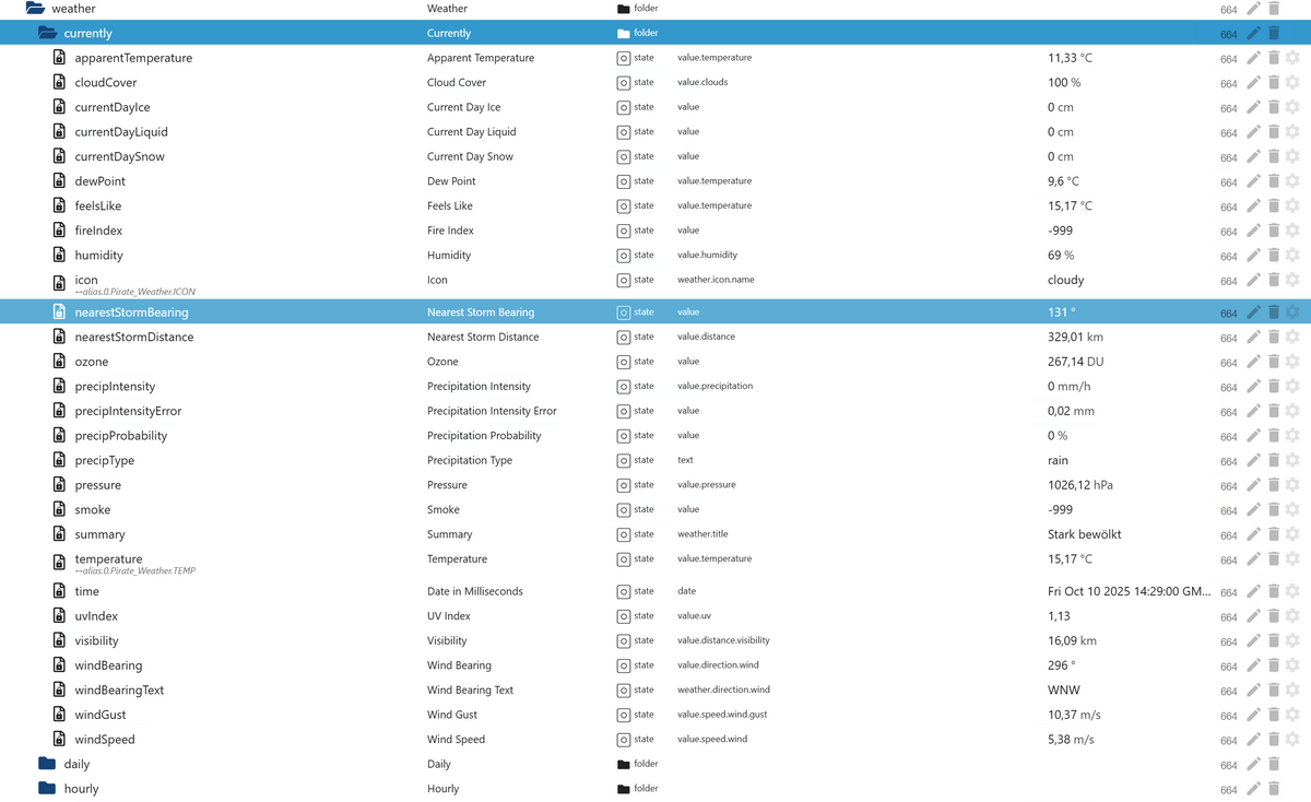

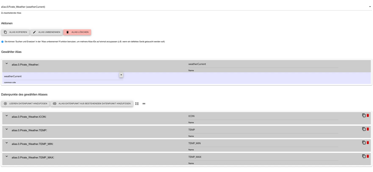

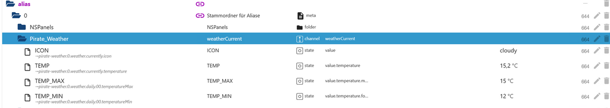

                    Gibt es zwischen den Warnungen auch richtige info Logs? Ich sehe da nur warn und damit kann ich nicht wirklich etwas anfangen...
                    Würde dennoch gerne einen Blick auf die Daten des alias.0.Pirate_Weather werfen:
                    bei mir:
                    Übrigens kannst du wenn du die Infos geschrieben hast den entsprechenden Text markieren und dann auf a1182e43-56de-4d32-a043-665033e3002b-image.png klicken... Dann wird der Inhalt besser formatiert dargestellt...
                      @armilar
                      ausser den Warnungen ist nichts im Log zu sehen
                        @mschmidt sagte in SONOFF NSPanel mit Lovelace UI:
                        Zu den Bildern... Ich hatte mir dabei erhofft, Werte zu sehen... Inhalte aus dem Pirate-Weather Adapter...
                        Hintergrund: In den Warnungen stehen Funktionen mit HandleScreensaverUpdate... Dort wird der Screensaver regelmäßig upgedatet und u.a. die Wetterdaten durchlaufen und aktualisiert. An dieser Stelle funktioniert etwas nicht...
                        Kann alles mögliche sein:
                        • Script ist nicht komplett erneuert und nicht 5.0.0.1 oder 5.0.0.2 (Voraussetzung für Pirate-Weather)
                        • Adapter Pirate-Weather liefert keine Min-Max Temperaturdaten oder Icon oder Zeitstempel
                        • Alias wurde erst umbenannt, dann der Adapter umgestellt --> Dann wären im Alias falsche Adapterdaten
                        • ioBroker nicht aktuell
                        • ioBroker lange nicht restartet
                        • niedrige nodeJS Version
                        • etc. (also alles mögliche)
                        Wenn du nicht minimalistisch mal etwas mehr zeigst, wird jegliche Hilfe sehr kompliziert...

                          @armilar
                          Script ist nicht komplett erneuert und nicht 5.0.0.1 oder 5.0.0.2 (Voraussetzung für Pirate-Weather) -> noch mal neu erstellt mit der letzten verfügbaren Version von "https://raw.githubusercontent.com/joBr99/nspanel-lovelace-ui/main/ioBroker/NsPanelTs.ts"
                          Adapter Pirate-Weather liefert keine Min-Max Temperaturdaten oder Icon oder Zeitstempel ->
                          aktuelle Wetterdaten sind in den Objekten unter pirate-weather zu sehen
                          die Daten die in den Adapterobjekten zu sehen sind stimmen mit den alias Daten überein!
                            @mschmidt
                            okay passt...
                            Wenn du den Screensaver ansiehst, ist da etwas falsch dargestellt?
                            Muss nicht unbedingt nur das Wetter sein, kann auch jeder andere Wert sein... Falls weitere Datenpunkte dargestellt werden, die ggfs. ebenfalls aus anderen Adaptern kommen und evtl. nicht mehr existieren, kann das ebenfalls passieren.
                            Beispiel: Windgeschwindigkeit aus Accuweather definiert, aber Accuweather deinstalliert?
                            Bitte den Debug im Skript mal auf true stellen und das Log senden

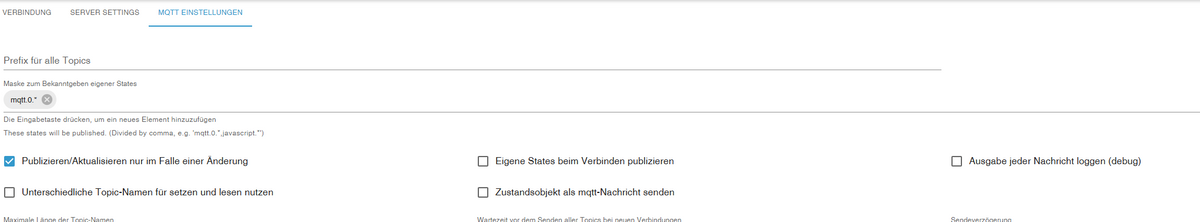

                                Armilar Most Active Forum Testing @welli last edited by Armilar
                                @welli
                                Sieh mal nach, ob da ein Haken bei "Ausgabe jeder Nachricht loggen (debug)" gesetzt ist. Falls ja, entfernen...
                                Mir quatscht der MQTT-Adapter sowieso zu viel... Habe den Log-Level auf warn eingestellt. Dann kommt nur noch das wichtige...
