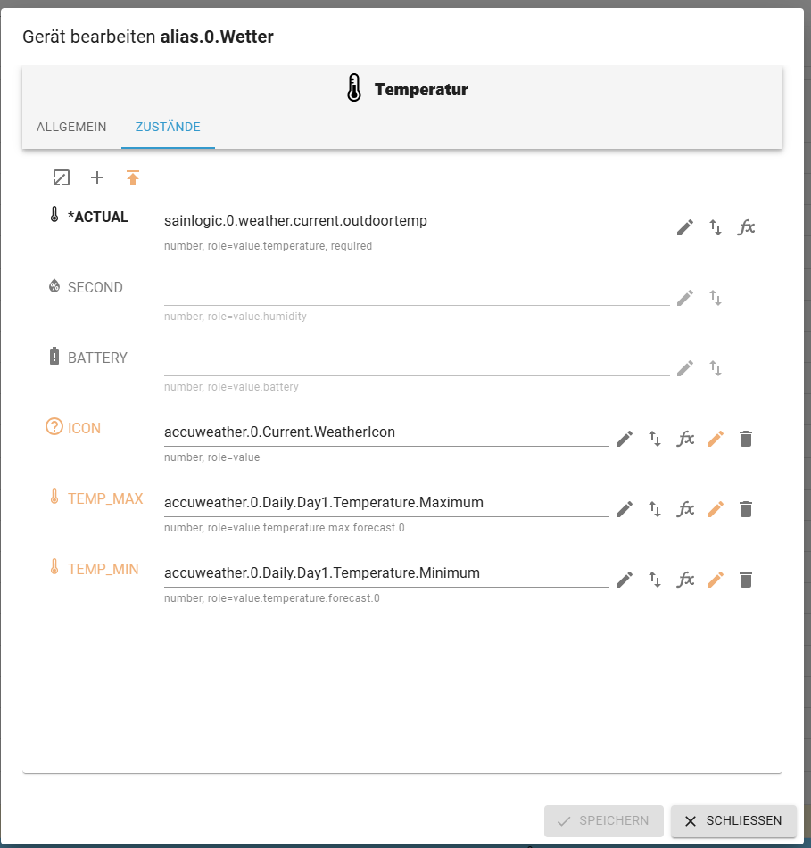

                                      MichaelF last edited by
                                      Hi, eine Kleinigkeit Funktioniert bei mir leider noch nicht, die Wettersymbole fehlen leider.
                                      Als Wetter habe ich jetzt Brightsky, aber hier steht noch mein alter Anbieter drinnen:
                                      Wenn ich die drei Datenpunkte in die Brightsky ändere bekomme ich auch keine Symbole.
                                      Hat jemand vielleicht ein Tipp, wechsle ich wieder zum alten Anbieter geht alles.
                                      Grüsse
