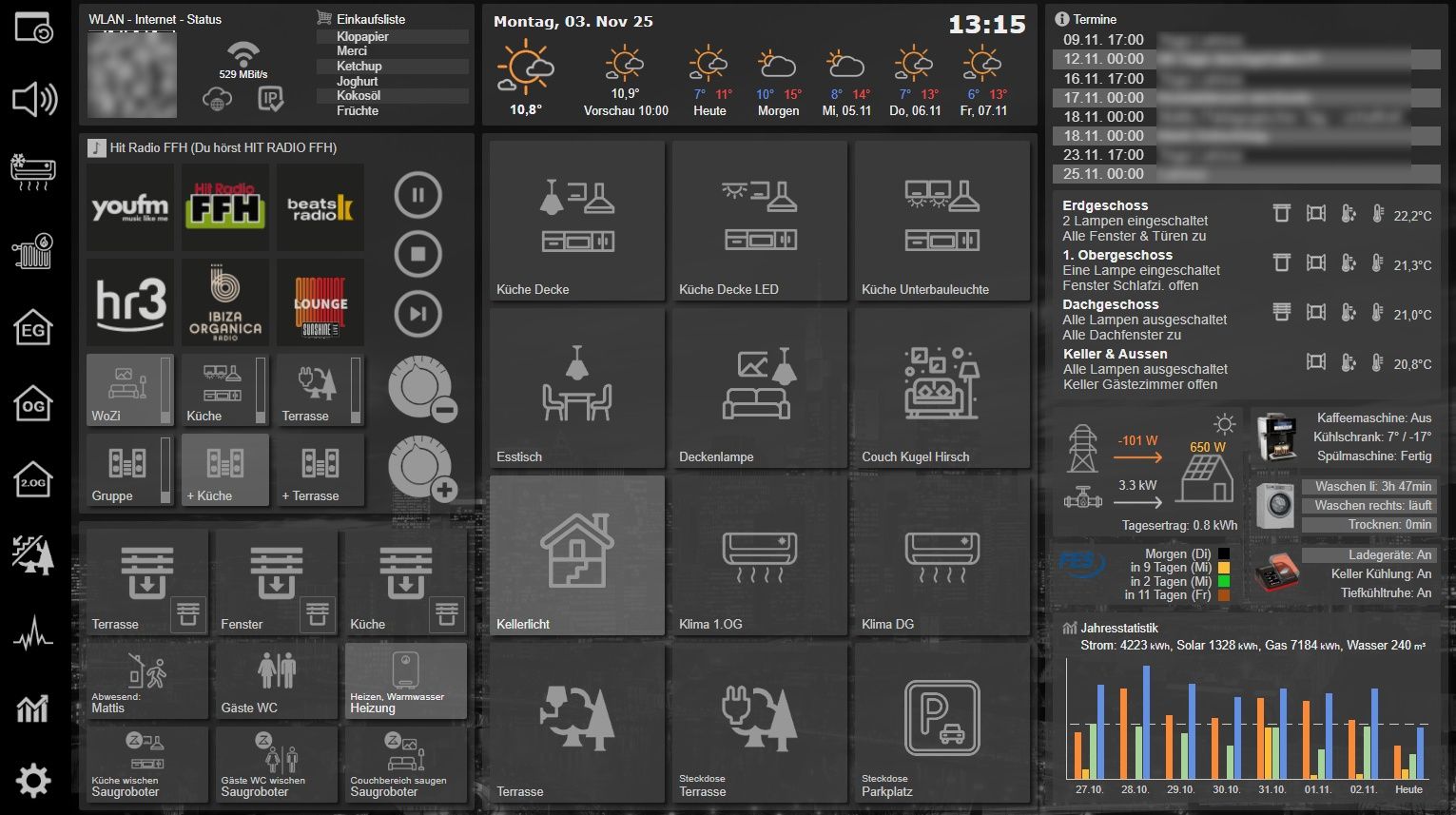

                          Hallo zusammen, da mein NSPanel gerade umgezogen ist und ich die Optik gerne an meine Hauptvisu anpassen würde, meine Frage ob man individuelle Icons nutzen kann? Oder die bisherigen irgendwie austauschen?
                          T Armilar 2 Replies Last reply Reply Quote 0

                              @ticaki Ich sehe dass die Icons als SVG direkt in der Json codiert sind. Daher frage ich mal anders herum. So sieht meine Haupt Visu aus:
                              Hast Du vielleicht eine Idee wie man die Kacheln ähnlich hinbekommt? Die Icons an sich wären OK, mir würde es eher um Kachelfarben gehen, das ist glaube ich so nicht vorgesehen...? Daher war meine Idee das vielleicht mit Icons zu lösen, allerdings sind SVG's nicht unbedingt die beste Lösung.

                                    @armilar Es wäre ja eigentlich schon "ausreichend" wenn man eine Hintergrundfarbe für die Kacheln definieren könnte. Vielleicht mit einer zweiten Hintergrundfarbe für An/Aus, Wahr/Falsch etc. Ich weiss nicht wie die Kacheln definiert sind, aber wenn da ein paar Pixel zwischen den Kacheln ist und dort die allgemeine Hintergrundfarbe angezeigt wird, ist man ja eigentlich schon am Ziel. Das geht dann ein wenig in die Richtung, die auch z.B. das Shelly Wall Display hat und würde bstimmt nicht nur mir gefallen 🙂
                                      Armilar Most Active Forum Testing @Frederik Buss last edited by Armilar
                                      @frederik-buss
                                      ich baue es die Tage für erste Tests mal in eine cardGrid ein...
                                      Denke es geht in die Richtung:
                                      • onColor
                                      • offColor
                                      • onBGColor (funktional wie onColor, jedoch optional definierbar)
                                      • offBGColor (funktional wie offColor, jedoch optional definierbar)
                                      T Frederik Buss 2 Replies Last reply Reply Quote 0

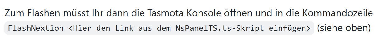

                                            ich hab mir auch ein NS Panel besorgt, nach der Anleitung bisher alles abgearbeitet (Anleitung ist super 🙂 ), hänge aber an folgendem Punkt:
                                            Der Link ist aus heutiger Sicht vermutlich veraltet:
                                            >>  TFT EU STABLE Version   : FlashNextion http://nspanel.pky.eu/lovelace-ui/github/nspanel-v4.4.0.tft  <<
                                            Aktuell ist die v5.0.2.1. Ersetze ich die Versionsnummer aus der Anleitung einfach mit der neuen Versionsnummer?
                                            >>  TFT EU STABLE Version   : FlashNextion http://nspanel.pky.eu/lovelace-ui/github/nspanel-v5.0.2.1.tft  <<
                                            Vielen Dank schon mal.
