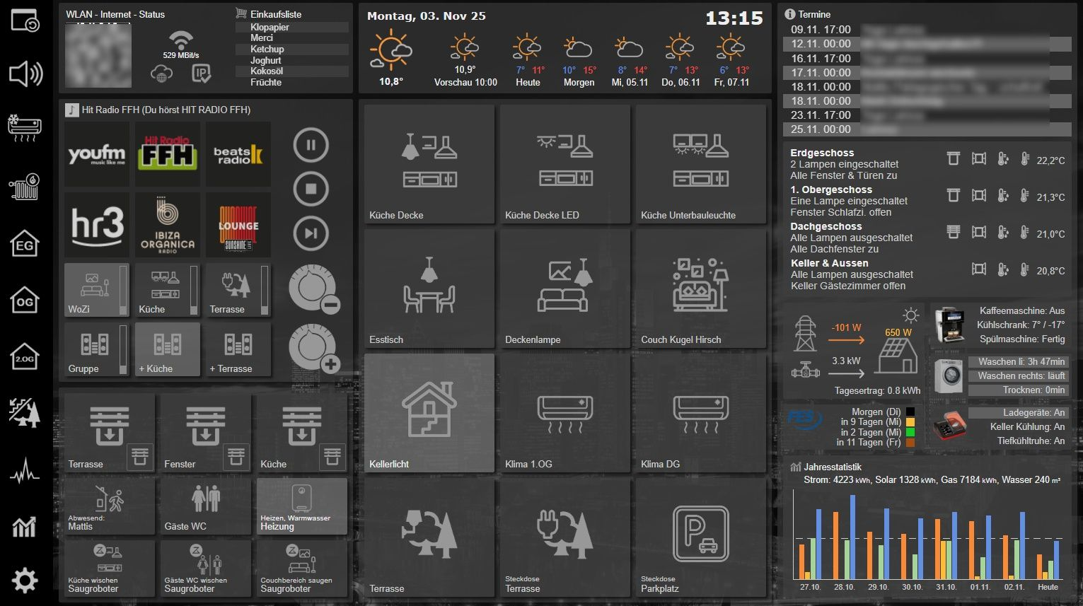

                    • Frederik Buss
                      Frederik Buss @Armilar last edited by
                      @armilar Du bist der Beste 🙂 Dankeee!

                                • Armilar
                                  Armilar Most Active Forum Testing @Frederik Buss last edited by
                                  @frederik-buss sagte in SONOFF NSPanel mit Lovelace UI:
                                  Hast Du vielleicht eine Idee wie man die Kacheln ähnlich hinbekommt?
                                  nach langem hin und her grübeln und diskutieren haben wir uns erstmals entschieden etwas nicht umzusetzen.
                                  Es ist machbar die Hintergründe der Icons mit Background-Colors zu versehen, jedoch ist das mit vielen Breaking-Changes, sowohl im Script als auch in der TFT verbunden, so dass wir den anderen Usern diese Änderungen und damit ggfs. auch ein temporäres Fehlverhalten nicht zumuten möchten.
                                  Jede einzelne Entität im Skript, Definition und jedes Page in der TFT inklusive Änderung des Serial-Protocol rechtfertigen außerdem den Aufwand zur Änderung der Hintergrundfarben nicht wirklich.
                                  Wir hoffen auf dein Verständnis
                                  VG
                                  Armilar
