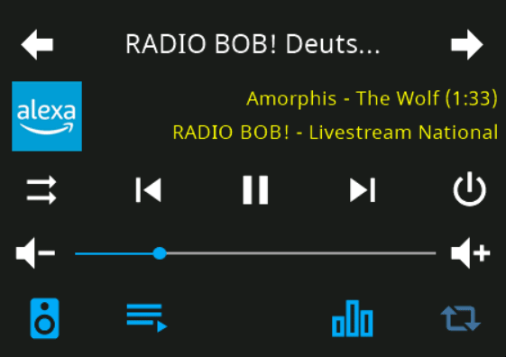

      • cardMedia - der Media-Player (Diverse Adapter)

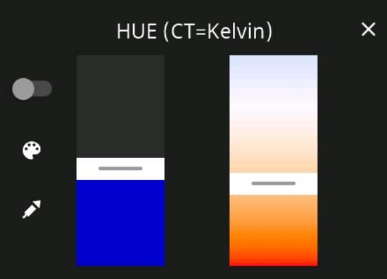

      • Detailseiten für Leuchtmittel (Helligkeit, Temperatur und Farbe)

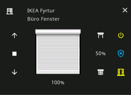

      • Detailseite für Jalousien/Rollos (Position und Tilt)
