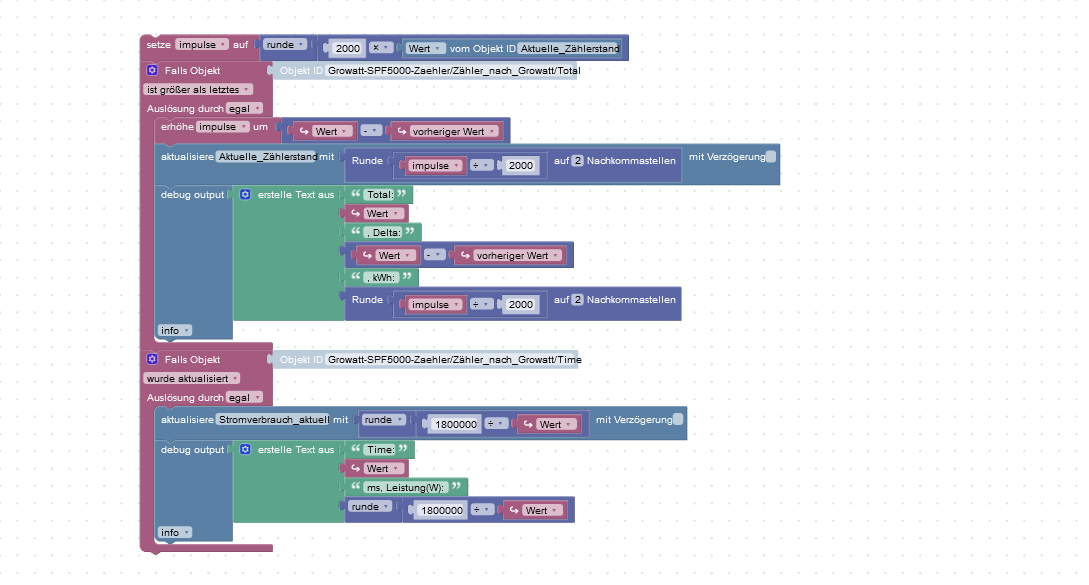

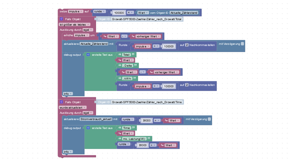

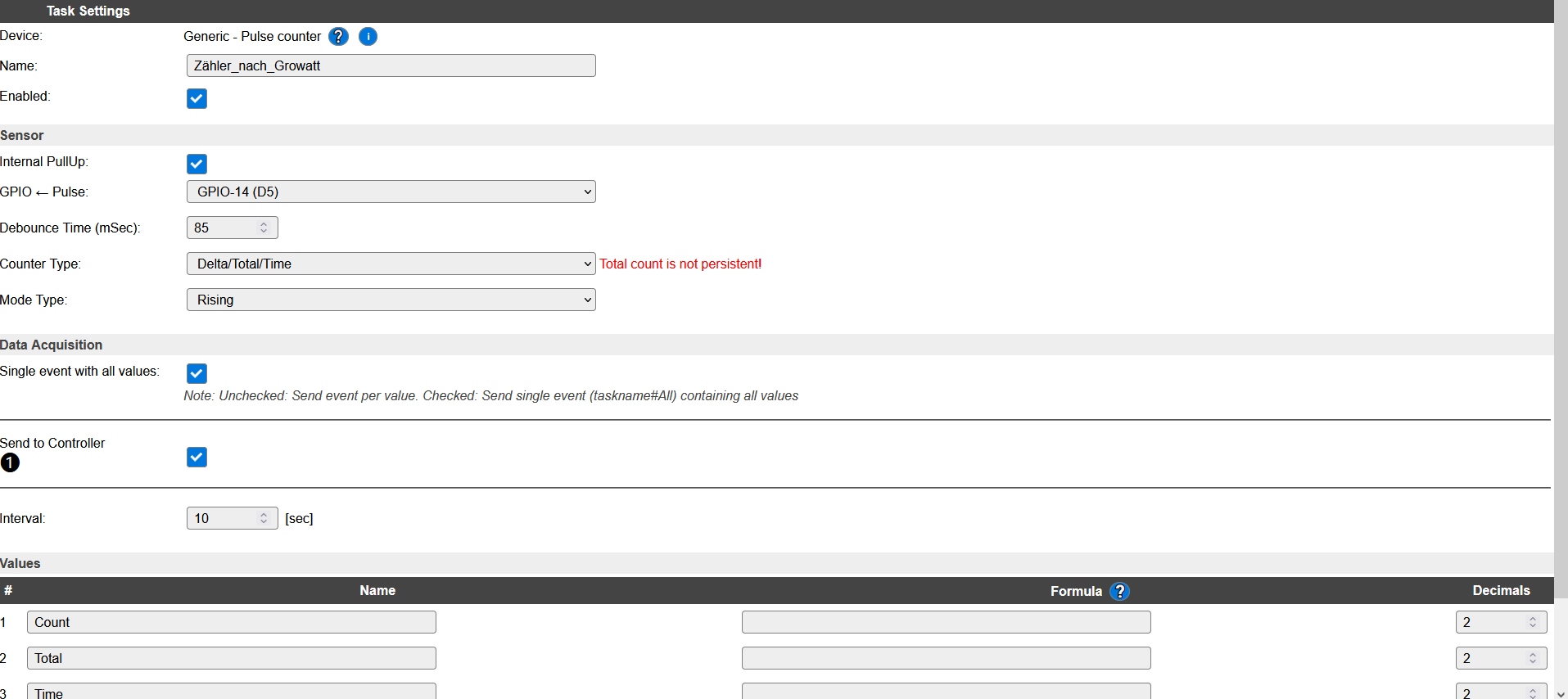

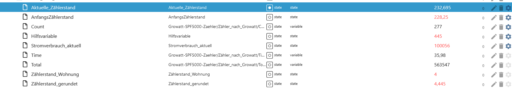

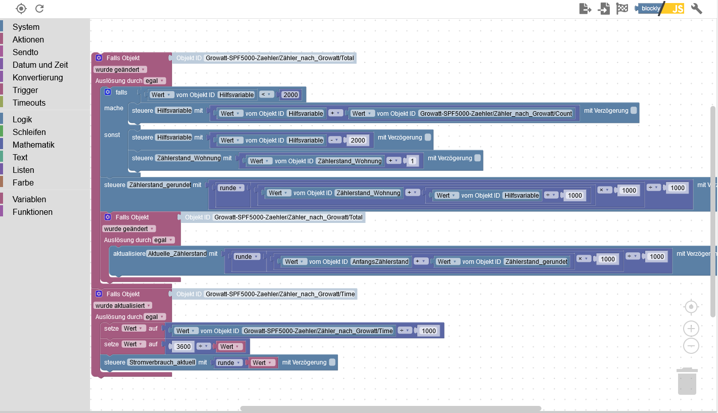

      So weit alles gut außer das mein Aktueller Zählerstand falsch ausgerechnet wird, der Wert der ausgerechnet wird ist i.d.R. 30kWh zu viel als was auf dem Stromzähler selber drauf steht. Was Blockly-Scripte angeht bin ich noch ein Neuling, hätte jemand vllt ne Idee wo der Fehler sein könnte?
      Debounce Time 35(mSec)
      Interval 10(sec)
      LG. Jumper
        paul53 @Jumper last edited by paul53
        @jumper sagte: wo der Fehler sein könnte?

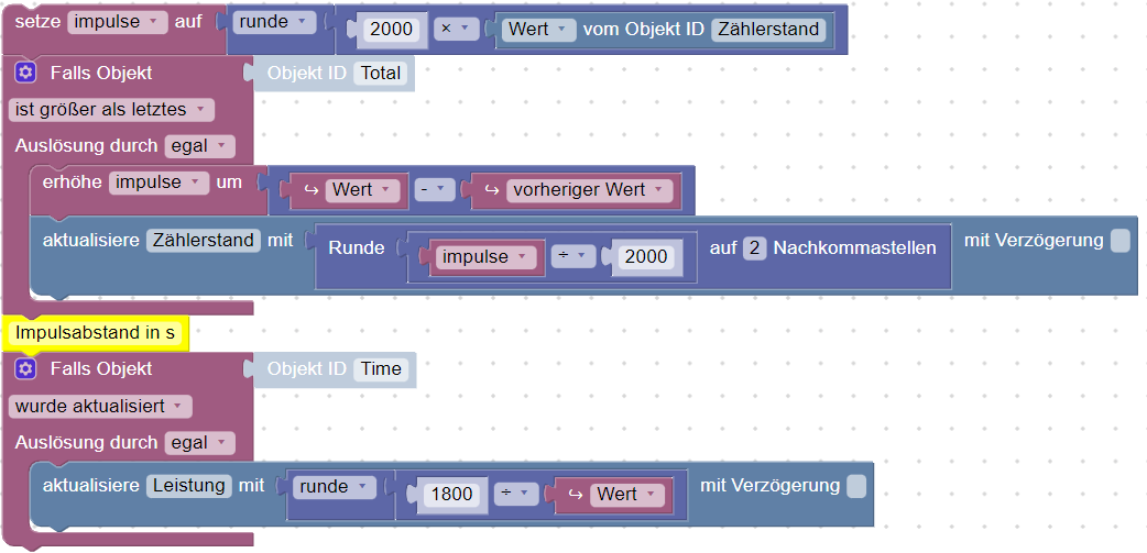

        1. Keine Trigger innerhalb von Triggern verwenden!
        2. Ohne die Impulse pro kWh zu kennen, lassen sich die Berechnungen nicht beurteilen
        3. Soviel ich weiß (gelesen), liefert "Time" den Abstand zwischen zwei Impulsen als Integer-Wert in ms. Deshalb wundern mich die Nachkommastellen. Sind es Sekunden? Wenn ja, wäre die Leistung im Bild ca. 100 W.

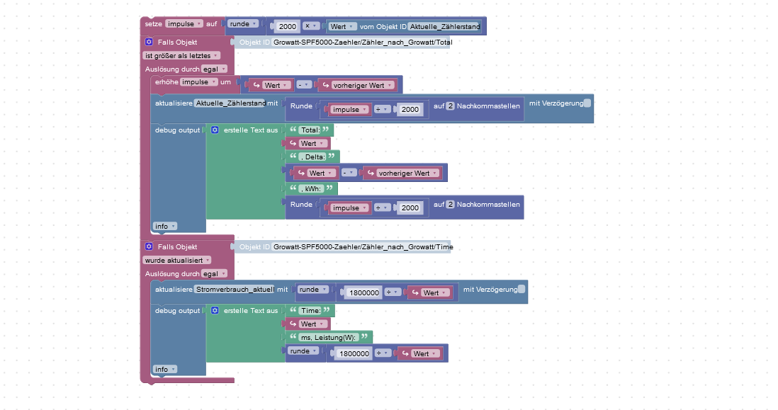

          @paul53 Hallo,

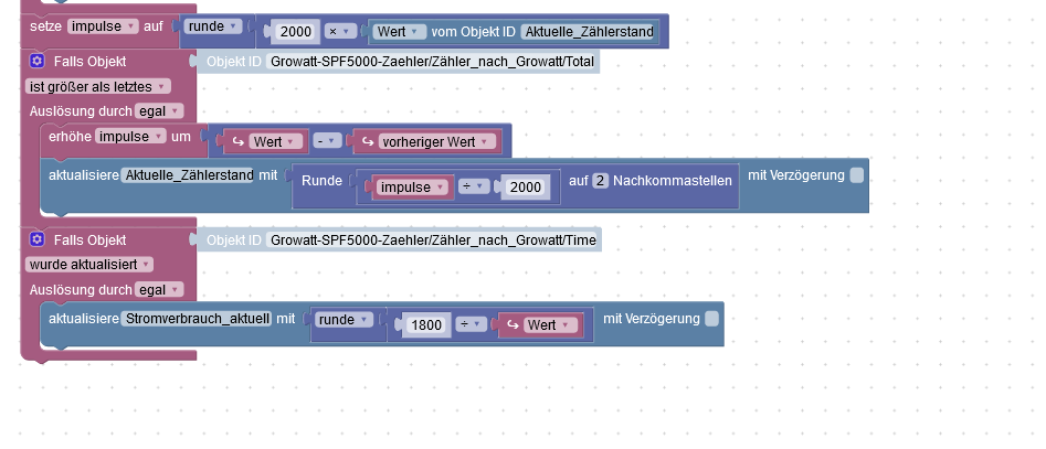

          danke für deine schnelle antwort, keine Trigger innerhalb von Triggern verweden, meintest du es etwa so?
          die Impulse von der Stromzähler pro kWh beträgt "2000" falls ich deine frage/antwort richtig verstanden habe.

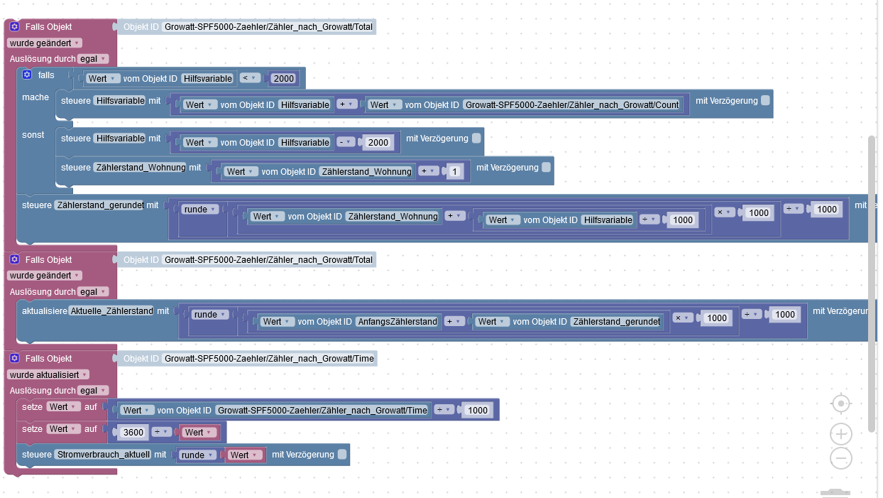

            Hilfsvariable = Zählt/Speichert die 2000 Impulse um mit ihnen zu rechnen
            Zählerstand_Wohnung = Berechneter Zählerstand vor der Komma, 1kWh, 2kWh, 3kWh...usw.
            Zählerstand_gerundet = Ist das Ergebniss aus den 2 oberen Werten, gerundet.
            Aktuelle_Zählerstand = Der Wert der Aktuell auf der Zähler steht.
            Stromverbrauch_aktuell = Der Aktuelle Stromverbrauch
            AnfangsZählerstand = Der Wert den ich per Hand eigentragen habe seit dem der Script am laufen ist
            LG. Jumper

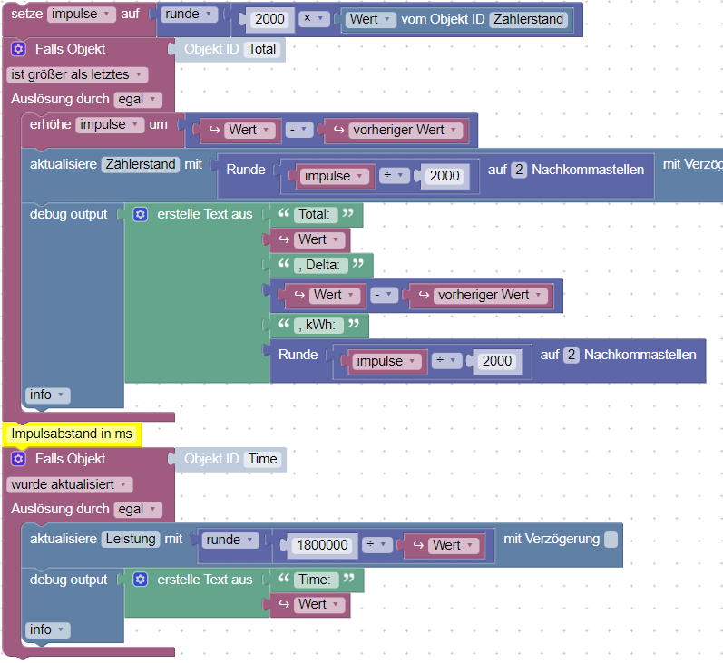

              @jumper
              Viel zu kompliziert.
              Vorschlag unter der Annahme, dass "Time" der Impulsabstand in s ist für 2000 Impulse / kWh:
              Jumper 1 Reply Last reply Reply Quote 0
              • Jumper
                Jumper @paul53 last edited by Jumper
                falls ich es richtig Nachgebaut habe.
                der letzte "Aktuallisierung" stein wo bei dir Leistung steht, das entspricht der Aktuelle Stromverbrauch oder?
                Nur damit ich mir sicher bin das ich keine unnötige fehler mache.
                LG. Jumper

                    den "AnfangsZählerstand" was ich per hand eingebe ist bei meinem fall "228,25", direkt nach der 1 oder 2 aktuallisierung
                    springt der Wert von "Aktuelle_Zählerstand" um "5" hoch, also die ausgabe ist "233,25" aber unten auf der Stromzähler selber sind wir beim "228,26"

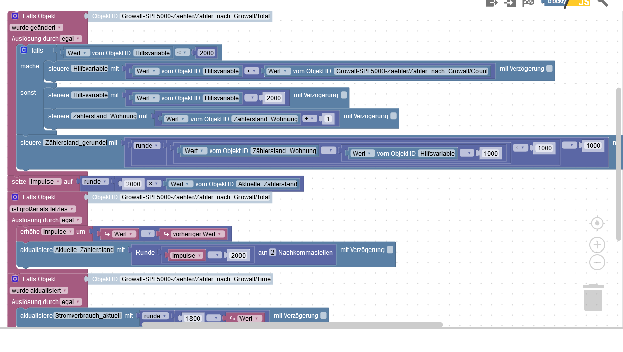

                        Lösche den oberen Trigger-Block. Er bringt es nur durcheinander.

                            Habe den oberen Trigger-Block gelöscht.
                            Der Aktuelle Stromverbrauch ist "21", der Zählerstand ist laut ESP 272,01
                            knapp mehr als 42-43kWh mehr als was ich unten am Zähler ablesen kann.
                            LG. Jumper

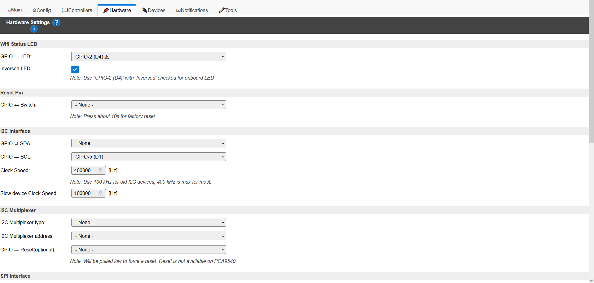

                              kann es auch an den Einstellungen liegen?
                                @jumper sagte: kann es auch an den Einstellungen liegen?
                                2 Dezimalstellen? Ich dachte, es wären Integer-Werte, wenn man keine Formel einträgt.

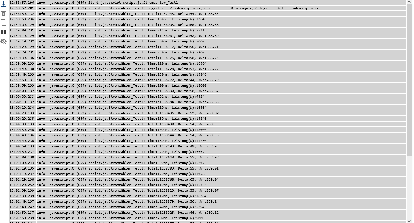

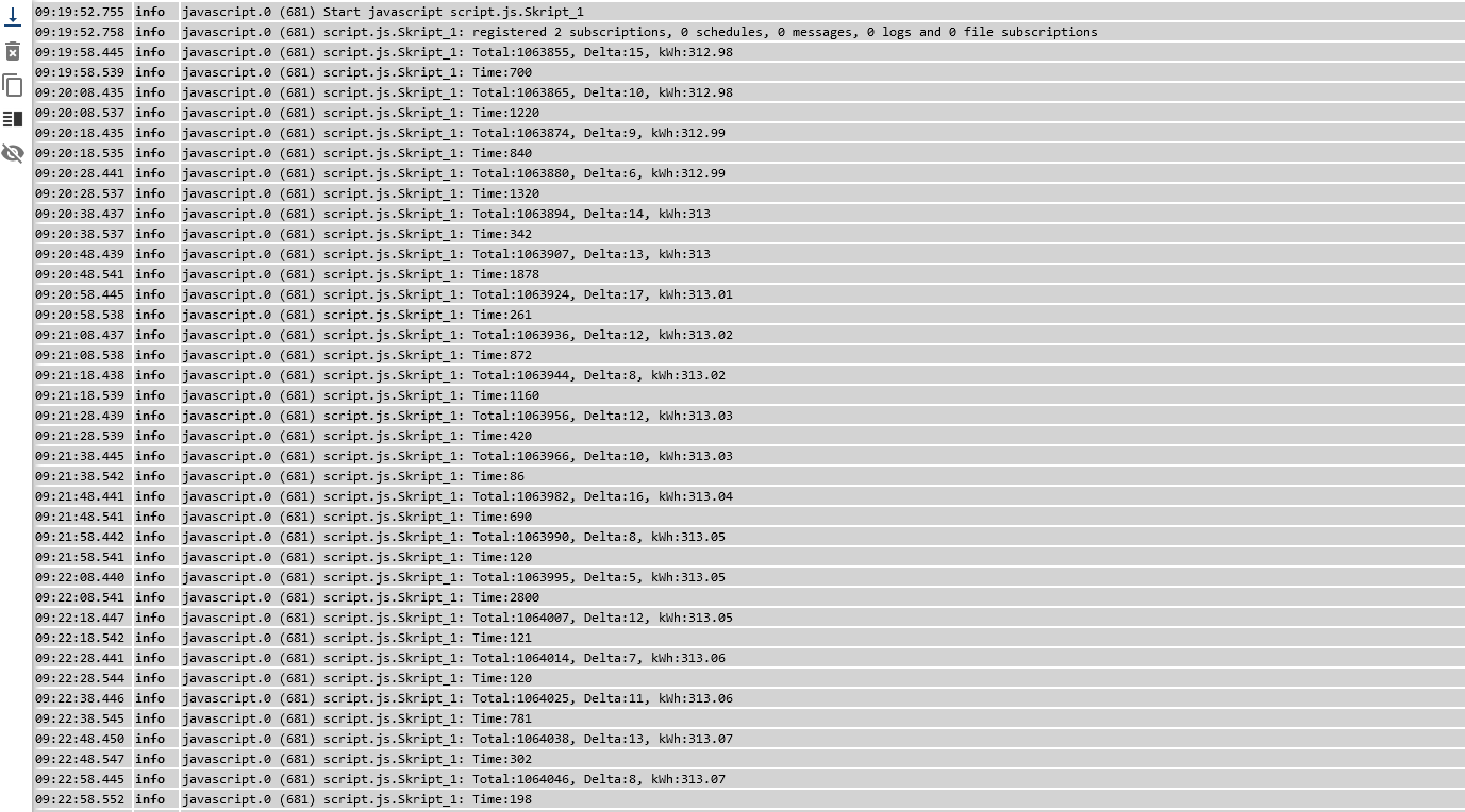

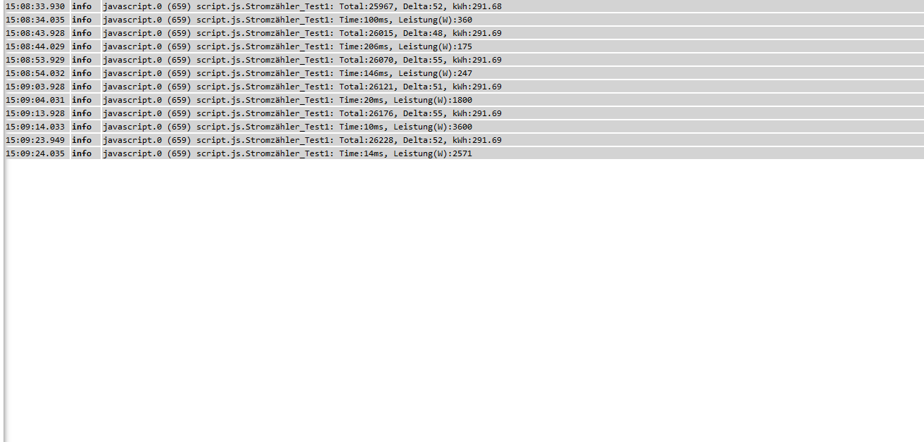

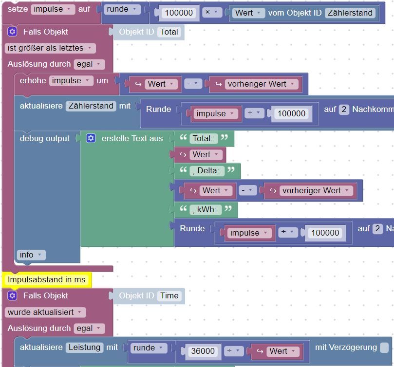

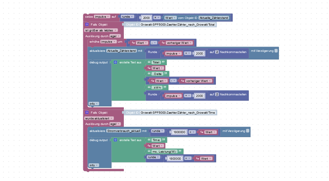

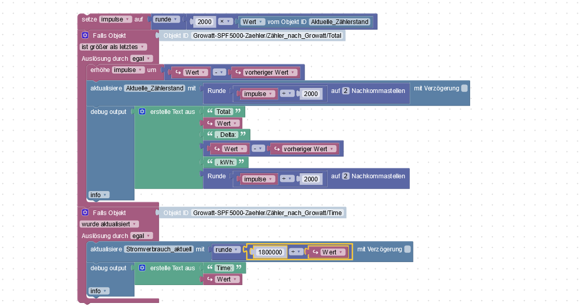

                                Um zu sehen, welche Werte zusammengehören, baue mal Logs ein und poste sie in Code tags:

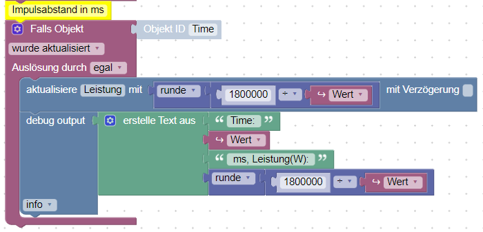

                                Ändere die Dezimalstellen auf 0! Dann kommt "Time" sicherlich in ms. Beachte die geänderte Konstante: 1800000.
                                Jumper 3 Replies Last reply Reply Quote 0
                                • Jumper
                                  Moin, ich habe die Logs Nachgebaut, das sind die werte die ich zurück kriege.
                                  • Jumper

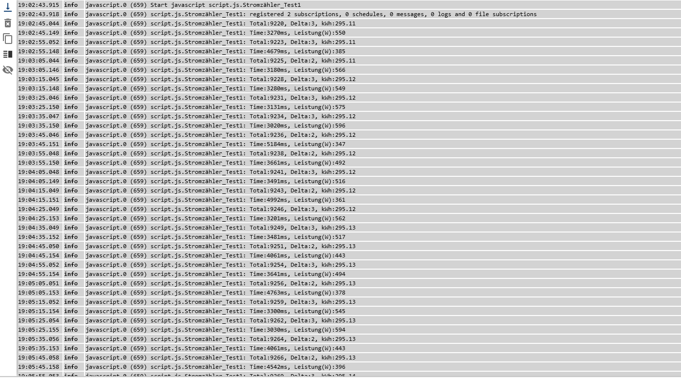

                                    Ich hatte den Script für 24std. am laufen gehabt um zu sehen wie es sich verhalten wird, das Zählerstand wert was ich aus dem Iobroker-objekte auslesen kann ist cä. 315 kWh, aber der Wert was ich unten am Stromzähler selber ablesen kann ist 288,06 kWh. Nach deine vorschläge rechnet der Script langsamer bzw. genauer/besser aber habe immer noch das problem das nach der 1. oder 2. aktuallisierung wird der Zählerstand + cä. 30kWh draufgerechnet.
                                    • Jumper
                                      Der Script rechnet zu schnell bzw. zu viel wäre meine Vermutung, ich wärde laufe des Tages nochmal den Stromzähler ausbauen und die impulse mal prüfen um einfach sicher zu sein.

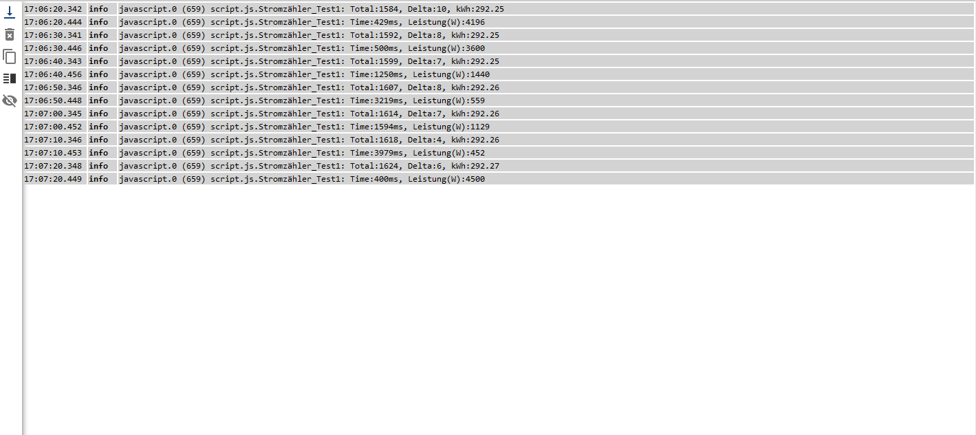

                                        • Jumper
                                          So habe ich gemacht wie du es beschrieben hast, habe den Anfangszählerstand + Aktuelle Zählerstand per hand auf 288,08 gesetz, nach 3-4 aktuallisierung war der datenpunkt Aktuelle Zählerstand schon beim 288,32, das scheint immer noch bissi zu viel zu sein bzw. zu schnell, so eine "große" verbrauch habe ich nicht im Büro.

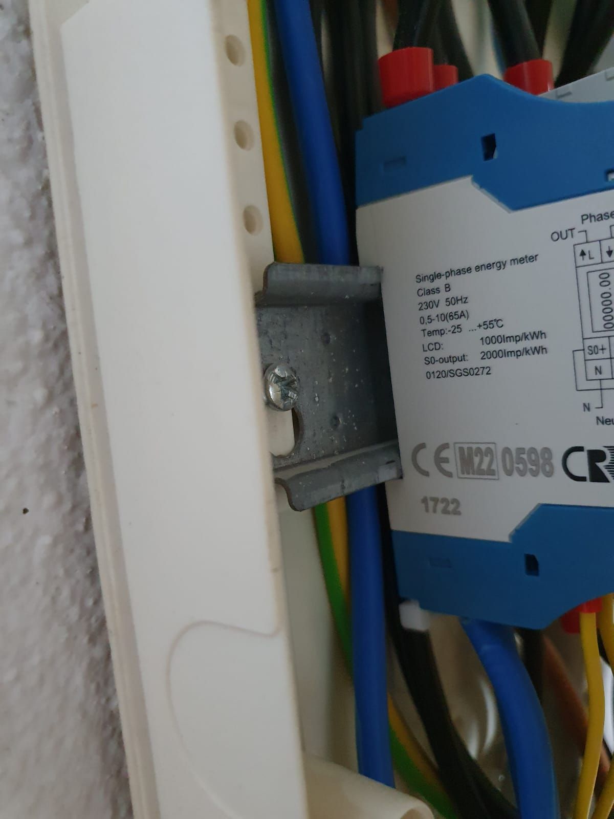

                                            hier ist noch der Stromzähler den ich auslesen willl,
                                            406
                                            59
                                            4030
