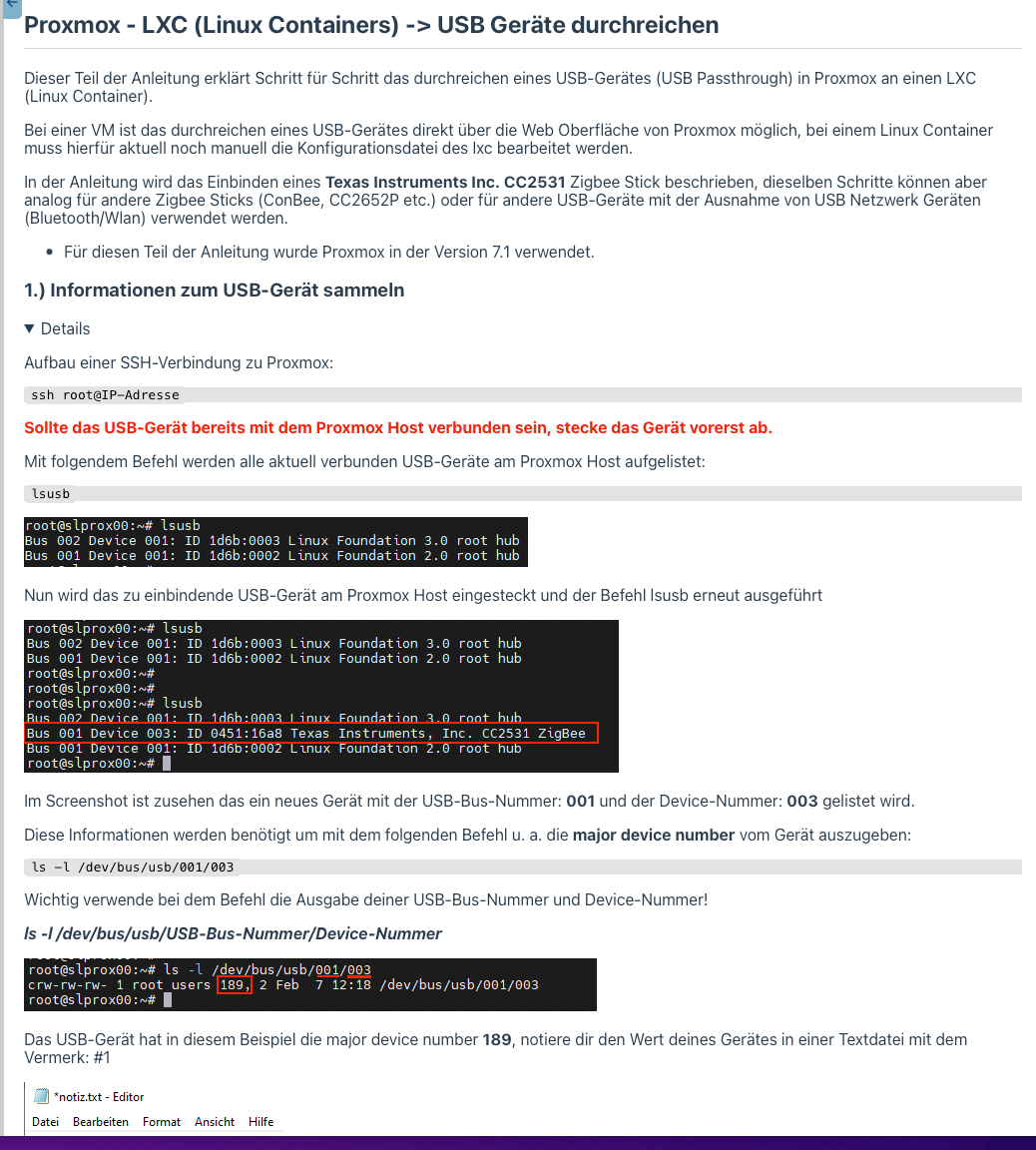

      Ich habe bzw. wollte nach dieser Anleitung gehen (siehe Anhang) > https://www.iobroker.net/#de/documentation/install/proxmox.md

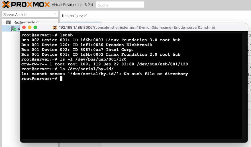

      Mit dem Befehl lsusb werden mir die angeschlossenen Geräte der USB-Buchs(en) angezeigt. Der weitere Befehl ls -l /dev/bus/usb/001/120 (in meinem Fall 120 die Device-Nummer), zeigt mir die major device number an. Wie in der Anleitung, spuckt es bei mir die 189 aus.
      Sobald ich aber den nächsten Befehl eingebe, erhalte ich umgehend eine Fehlermeldung und komme somit nicht mehr weiter mit der Anleitung hier.
      Befehl: ls /dev/serial/by-id/
      Fehlermeldung: ls: cannot access '/dev/serial/by-id/': No such file or directory
      Dadurch geht es natürlich auch nicht weiter mit dem Einstellen in der ZigBee-Instanz. 🙂
      Was mache ich falsch, bzw. wo hängt es? Google brachte mich leider bisher auch nicht richtig ans Ziel.

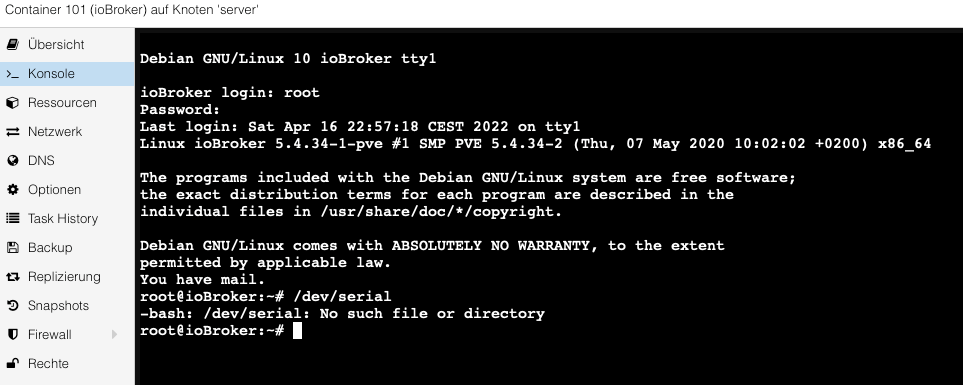

            rene @Guest last edited by
            @ilovegym Wenn ich die Shell des Containers öffne und den genannten Befehl eingebe, erhalte ich folgende Meldung. (siehe Screenshot)

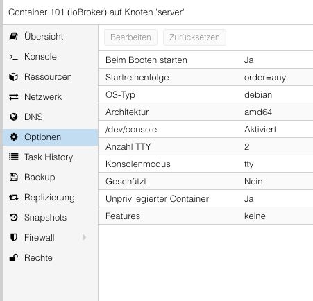

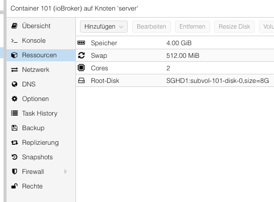

              rene @crunchip last edited by rene
              @crunchip Danke noch an dich und @ilovegym für die rasant schnellen Antworten zuletzt. Ich hatte euch nicht vergessen. Kam leider viel dazwischen.
              Auf deine Fragen:
              • Da bisher noch nicht geupgradet. Nicht absichtlich. Mehr oder weniger aus "Angst", dass ich mir das System eventuell zerschießen könnte. ioBroker und einige andere Dinge die ich dort laufen habe, wäre zwar Schade, aber okay es nochmals neu aufzusetzen, wenn etwas beim Upgrade von Proxmox schiefgehen würde. Aber ein LXC-Container, OpenMediaVault, den ich als dauerhaftes NAS angebunden habe, da wäre ich richtig im A*** das wieder in Gang zu bekommen bzw. die Daten. 🙂 Daher bisher noch kein Upgrade vorgenommen.
              • Für LXC gab es keinen Grund. Ich bin nach den meisten Anleitungen, die man im Netz so gefunden hat, gegangen. Ja, auch VM hatte ich gesehen, aber das/die meisten eben mit LXC. Dann hatte ich mich dafür entschieden.
              • Unprivilegiert
              Anbei mit folgenden Einstellungen des Containers.
              Bildschirmfoto 2022-09-28 um 07.19.29.png Bildschirmfoto 2022-09-28 um 07.19.39.png
              Ich hätte kein Problem ioBroker neu aufzusetzen. (Frühjahrsputz). Dann, wenn empfohlen, als VM und was sonst noch besser wäre, für das Ziel. 🙂
                Thomas Braun Most Active @rene last edited by Thomas Braun
                @rene
                Das ist ja auch kein Kommando...
                ls -lA /dev/serial
                wäre ein ausführbarer Befehl.
                Und meld dich nicht als root an sondern mit einem User.
