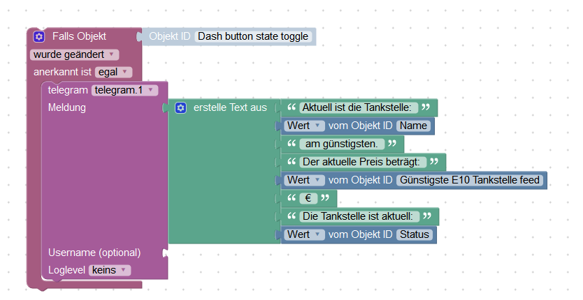

                        So hier mal ein fertiges Script.
                        Angepasst müssen die Dashbutton ID sowie die Telegram Instanz und welche Spritsorte genommen wird aktuell E10
                        on({id: 'amazon-dash.0.xy.switch', change: "ne"}, function (obj) {
                        var value = obj.state.val;
                        sendTo("telegram.1", "send", {
                        text: (['Aktuell ist die Tankstelle: ',getState("tankerkoenig.0.stations.cheapest.e10.name").val,' am günstigsten. ','Der aktuelle Preis beträgt: ',getState("tankerkoenig.0.stations.cheapest.e10.feed").val,' € ','Die Tankstelle ist aktuell: ',getState("tankerkoenig.0.stations.cheapest.e10.status").val].join(''))
                        Oder einfach per Blockly selber bauen.
                        [2343_tankk.png](/assets/uploads/files/2343_tankk.png)
                        • Bluefox
                          Bluefox last edited by
                          Und nur noch XML dazu:
                          <xml xmlns="http://www.w3.org/1999/xhtml"><block type="on_ext" id="OOt2(NL/ybK12~Hi8_mA" x="63" y="38"><mutation items="1"></mutation>
                          <value name="OID0"><shadow type="field_oid" id="8UW~P;!]#B2`iYdQE@w~"><field name="oid">hm-rpc.0.GEQ0033467.1.PRESS_SHORT</field></shadow></value>
                          <statement name="STATEMENT"><block type="telegram" id="zGg*]cmh4]c^Ys4hI_BZ"><field name="INSTANCE">.0</field>
                              <value name="MESSAGE"><shadow type="text" id="9tZ7lFswKEjh6XpzS(#3"><field name="TEXT">text</field></shadow>
                                <block type="text_join" id="4P?060/9lS2ms5{8BOOD"><mutation items="3"></mutation>
                                  <value name="ADD0"><block type="text" id="3Y|Mx:99f.RcTQ|U66%["><field name="TEXT">Preise bei Tankenstelle</field></block></value>
                                  <value name="ADD1"><block type="get_value" id="e/bs[{s5FJ?_N5t@-T7W"><field name="ATTR">val</field>
                                      <field name="OID">tankerkoenig.0.stations.0.e10.short</field></block></value>
                                  <value name="ADD2"><block type="text" id="U?x#QI0:TgPWlCBLyHxE"><field name="TEXT">€</field></block></value></block></value></block></statement></block></xml>
                          Nicht von dem Beispiel oben, aber ähnlich.

                            Auf jeden Fall bin ich mit Blockly nicht weitergekommen, ich danke euch sehr für eure lösungen es klappt wunderbar.
