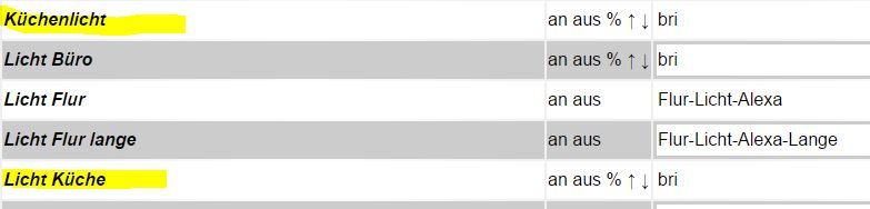

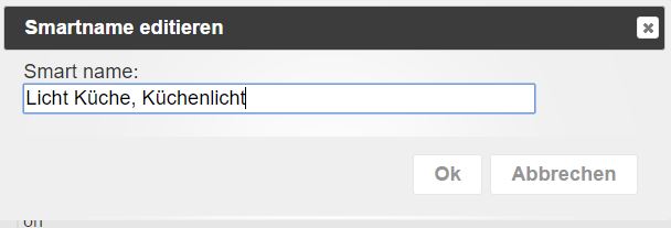

                      Ich habe gerade noch einmal getestet und einen Adapter mit 2 Smartnamen angelegt. Im Cloudadapter sieht alles gut aus, auch bei ALEXA… nur gehts leider nicht schnief
                      Cloudadapter:

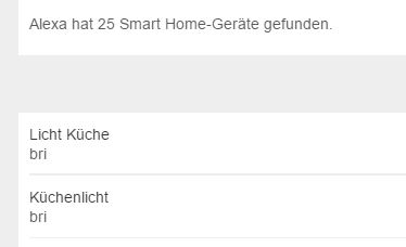

                      Anzeige bei Alexa:

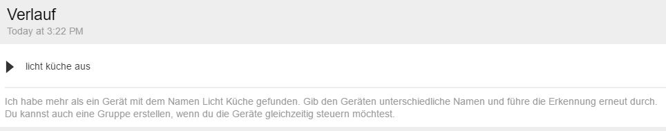

                      Küchenlicht lässt sich dann schalten, Licht Küche nicht. Es kommt folgende Meldung von Alexa:
                      Wenn wir das noch hinbekommen würden würde mein Frauchen durch die Decke springen 😄
                      LG
                      Mario
                        mariohbs last edited by
                        Jippi!!! Es geht doch!!
                        Problem ist scheinbar folgendes: Wenn man einen bestehenden Smartnamen mit einem weiteren Erweitert und die Erkennung laufen lässt, so wird sowohl der alte als auch der zusätzliche Smartname bei Alexa neu angelegt. Demzufolge gibt es den "alten", also originalen Smartnamen dann wirklich doppelt. Ich habe jetzt erst das Gerät in Alexa gelöscht, dann eine neue Erkennung mit mehreren Smartnamen gemacht und siehe da ES GEHT 😄 😄 😄 😄 😄 😄 😄 😄 😄 😄 😄 😄 😄
