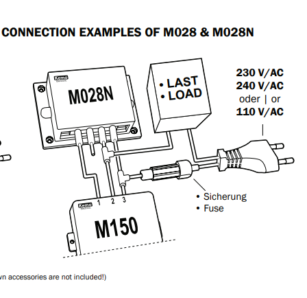

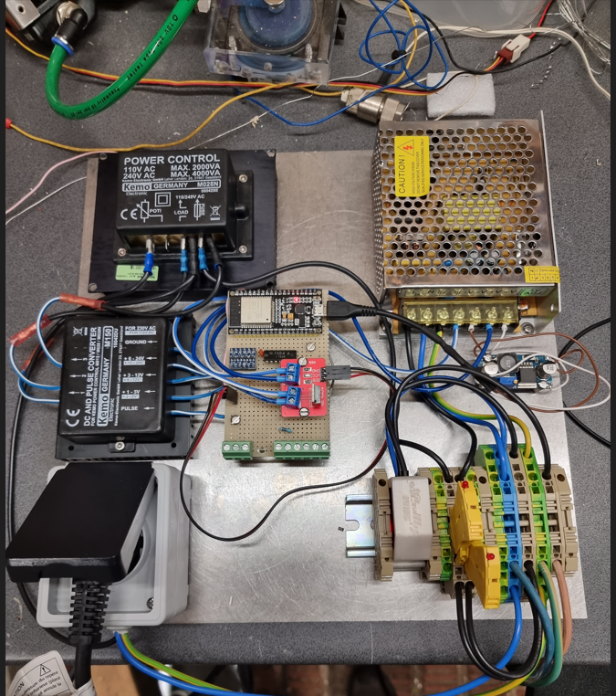

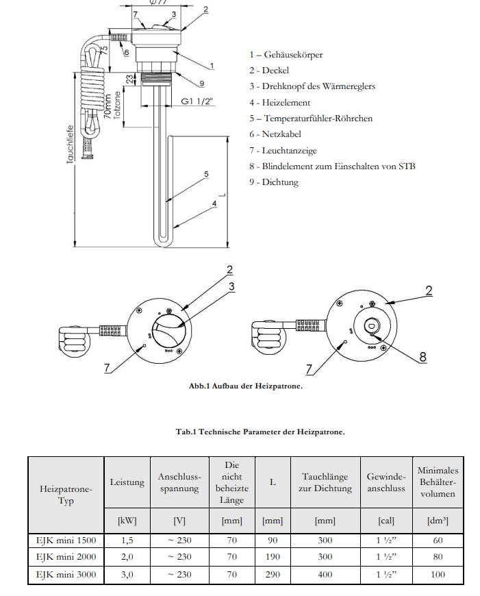

                    also wie schon geschrieben der Heizstab ist ein ganz normaler 230V, 2Kw :
                    Die Steuerung ist eigentlich recht einfach :
                    Der M150 lässt sich über PWM ansteuern und somit kann man recht einfach die 2000 Watt von 0 an Regeln.
                    Das PWM Signal erzeuge ich mit einem ESP32 ( Tasmota ) über einen einfachen PWM Dimmer, der sich über Iobroker per Mqtt stellen lässt.
                    Das einzige Problem was ich im Moment noch habe, der ESP32 kann nur max 3,3V am PWM Ausgang zur Verfügung stellen, der M150 braucht allerdings 5V PWM Signal. Den ESP wählte ich weil Tasmota für mich am einfachsten war, da ich auch gleichzeitig noch zwei Temperatursensoren mit auswerte.
                    Wenn einer eine Idee hat wie man einfach aus dem 3,3V ein 5V Signal bekommt nur her damit.

                              @michaelf noch mal zu den Bauteilen:
                              https://www.amazon.de/KEMO-Leistungsregler-110-240-AC-4000/dp/B004AV5E10/
                              https://www.amazon.de/Unbekannt-M150-DC-Puls-Converter/dp/B004AVKPGO/

                                Ja die beiden Kemo´s sind die Richtigen.

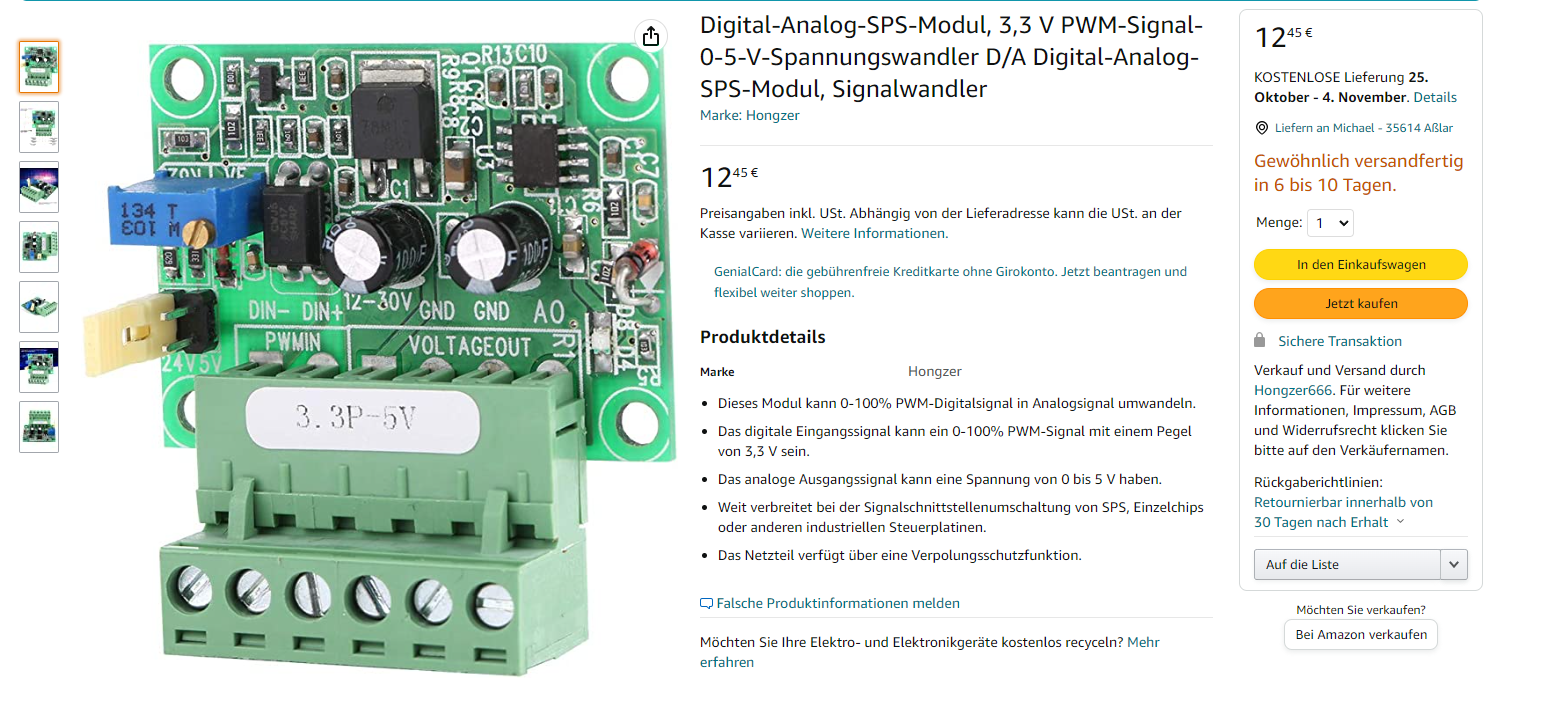

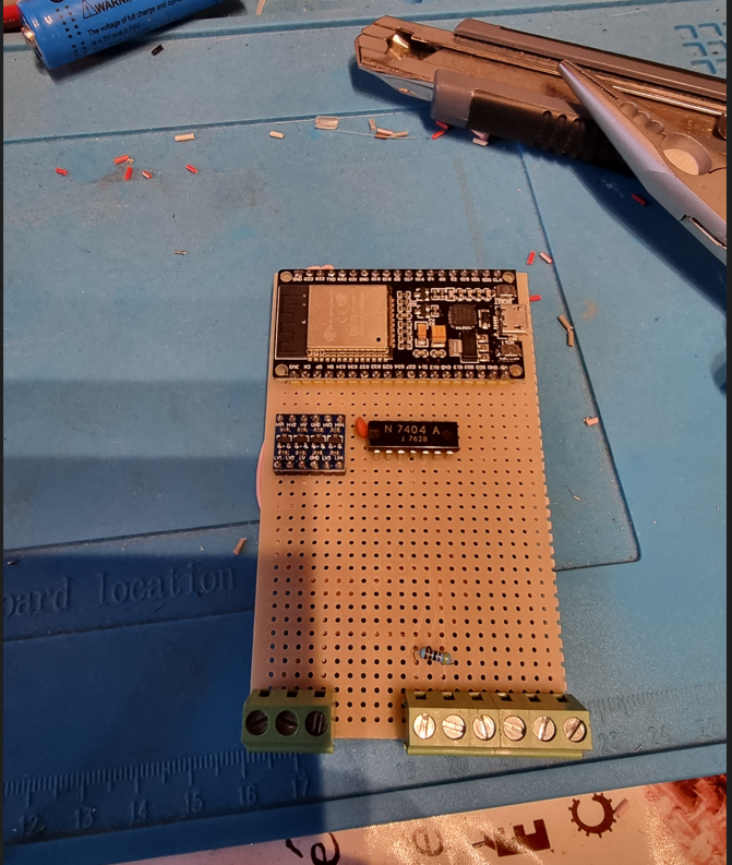

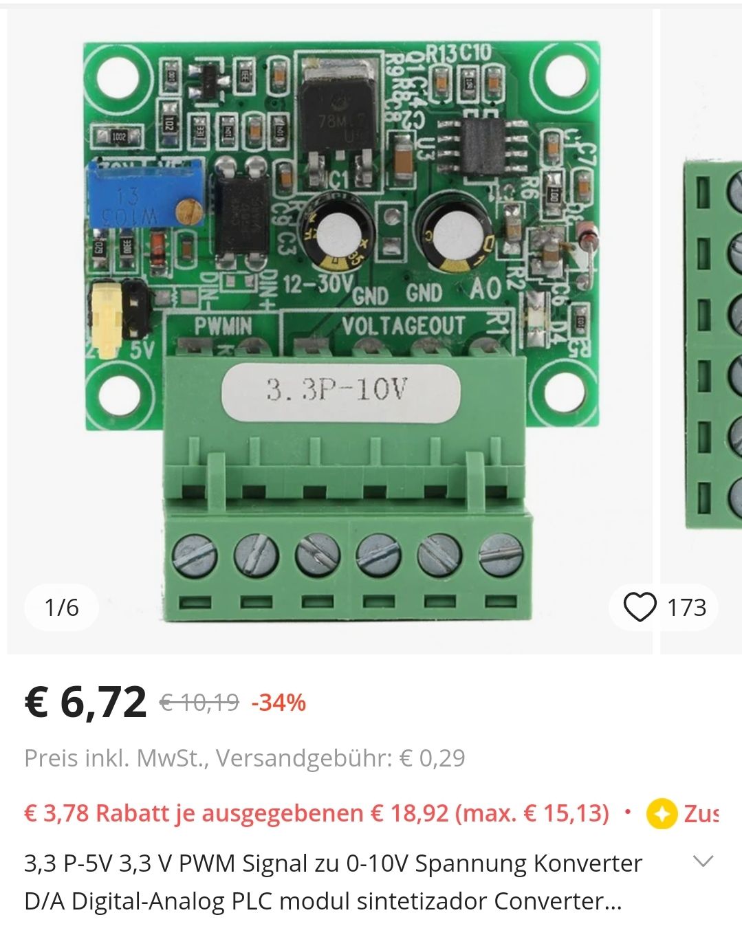

                                Ansonsten habe ich jetzt grade dieses Teil gefunden und bestellt mal sehen wie es Funktioniert:
                                Ralla66 1 Reply Last reply Reply Quote 0

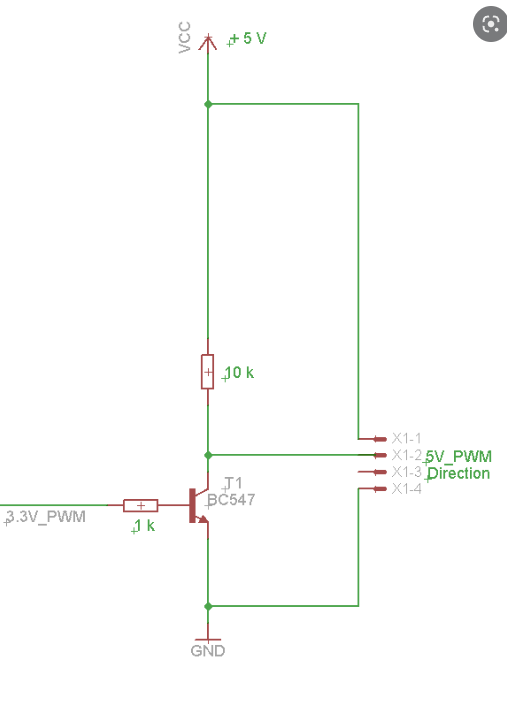

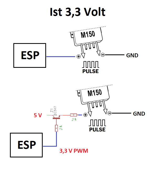

                                  Hi, teste mal die Beschaltung des BC547 anders.
                                  MichaelF 1 Reply Last reply Reply Quote 0
                                    paul53 @MichaelF last edited by paul53

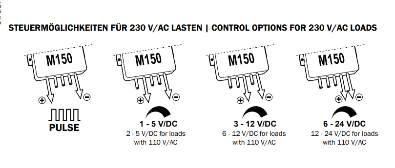

                                    @michaelf sagte: der M150 braucht allerdings 5V PWM Signal.
                                    Sicher? Mal mit 3,3-V-PWM getestet?
                                    Im Datenblatt steht TTL-Impulse, also genügen sogar 2,4 V.
                                    @ralla66 sagte in PV Reglung:
                                    So verringert man die Impuls-Amplitude auf 2,7 V.

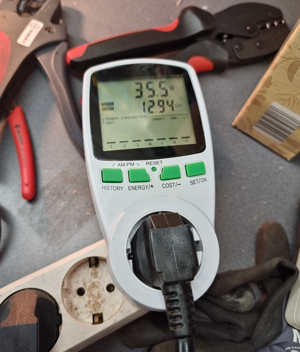

                                      ja getestet. Problem Reglung geht aber Lampe Leuchtet bei MAX Output ca. mit 40%.

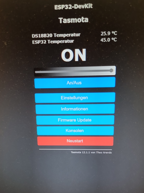

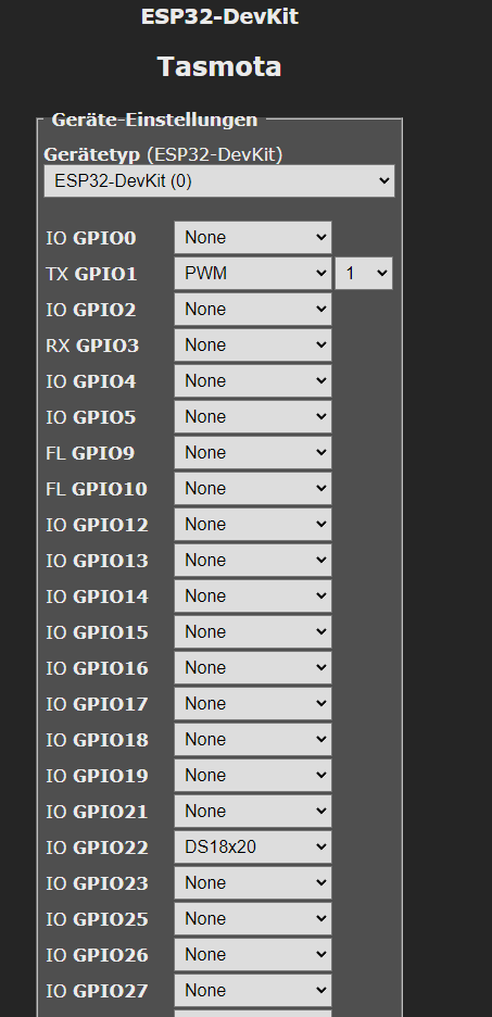

                                          Mit dem ESP32 und einem PWM Dimmer:
                                          Die 40% waren geschätzt kann natürlich auch weniger gewesen sein
                                          paul53 BananaJoe 2 Replies Last reply Reply Quote 0
                                            @michaelf sagte: Mit dem ESP32
                                            Davon habe ich keine Ahnung. Hast Du einen Oszillographen, um die PWM-Impulse anzuschauen?
