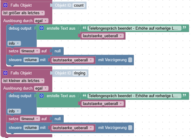

      Das Blockly funktioniert wie gewünscht, das nur vorab...
      Aber ich suche eine Möglichkeit zwei Bedingungen mit ODER zu trennen.
      Also entweder wenn count ist größer ODER ringing ist kleiner als letztes soll was gesteuert werden. So ist das ja doppelt drin. Gefällt mir nicht... 😄

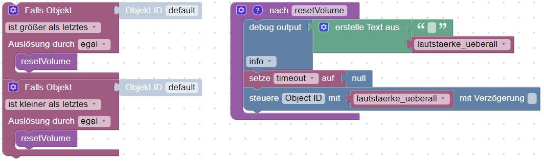

        oFbEQnpoLKKl6mbY5e13 @Thomas Braun last edited by oFbEQnpoLKKl6mbY5e13
          @thomas-braun sagte in Falls A ist größer ODER falls B ist kleiner Trigger:
          einfach auf beide IDs bei Änderung triggern und dann die Logik in blaue Logikbausteine pressen
            Die Änderungen sind aber unterschiedlich.
            A größer als letztes
            B kleiner als letztes
            Und nur auf Änderung kann ich auch nicht lauschen.
              paul53 @Thomas Braun last edited by paul53
              @thomas-braun sagte: Gefällt mir nicht...
              Packe den gemeinsamen Teil in eine Funktion und rufe die Funktion in beiden Triggern auf. Macht es übersichtlicher.
              Oder meinst Du, dass unter bestimmten Bedingungen zwei Log-Ausgaben erfolgen?

                      Thomas Braun Most Active @paul53 last edited by
                      @paul53 sagte in Falls A ist größer ODER falls B ist kleiner Trigger:
                      Bei Log-Ausgaben bin ich noch nicht...
                      Aber was meinst du mit 'in eine Funktion' packen?
                        @thomas-braun sagte: was meinst du mit 'in eine Funktion' packen?
                        Thomas Braun 1 Reply Last reply Reply Quote 1
