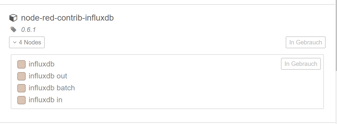

        @hpgo Ich weiß nicht, was Du für InfluxDB Nodes verwendest - ich benutze allerdings InfluxDb v2.4 aktuelle zum Testen und Flux und nicht mehr SQL. In der Konfig-Node musst Du doch auch angeben, welche Influx DB Version Du nutzt.
        Ich arbeite im Moment mit diesen Nodes:
