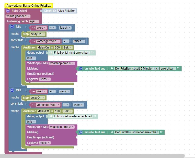

      die Fritzbox wird alle 60s angepingt und es soll der Verbindungsstatus über WhatsApp gesendet werden, wenn die Verbindung länger als 5 Min. weg ist. Wenn die Verbindung > 2 Min. stabil ist soll wieder eine Meldung gesendet werden.
      Habe mir da ein Blockly gebaut, kann das auf die schnelle funktionieren und geht es auch einfacher?
      Blockly JS Code

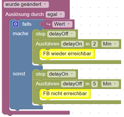

                          des Blockly ist auch unglücklich da :
                          wenn nach 4 Min. die Verbindung da ist wird nach 5 min trotzdem eine Meldung Fritte nicht erreichbar ausgeschickt .. über die 2-te leitung ..falls den diese tatwarhaftig existiert
                            paul53 @arteck last edited by
                            @arteck sagte: wenn nach 4 Min. die Verbindung da ist wird nach 5 min trotzdem eine Meldung Fritte nicht erreichbar ausgeschickt ..
                            Das verhindert "stop delayOff".

                              Ich denke das Script sollte so funktionieren wie von @paul53 .
