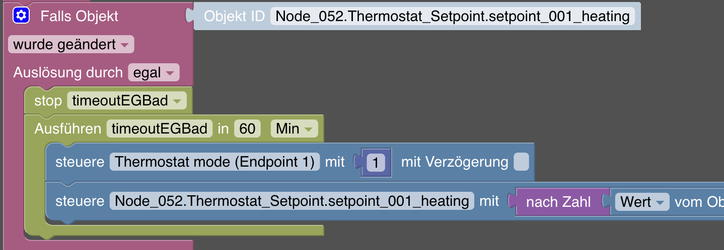

      ich habe mir für meine Heizung ein kleines Blockly angelegt mit einem Timeout. Wenn die Javascript Instanz neugestartet wird, ist ein aktiver Timeout dann noch vorhanden oder danach verloren gegangen?

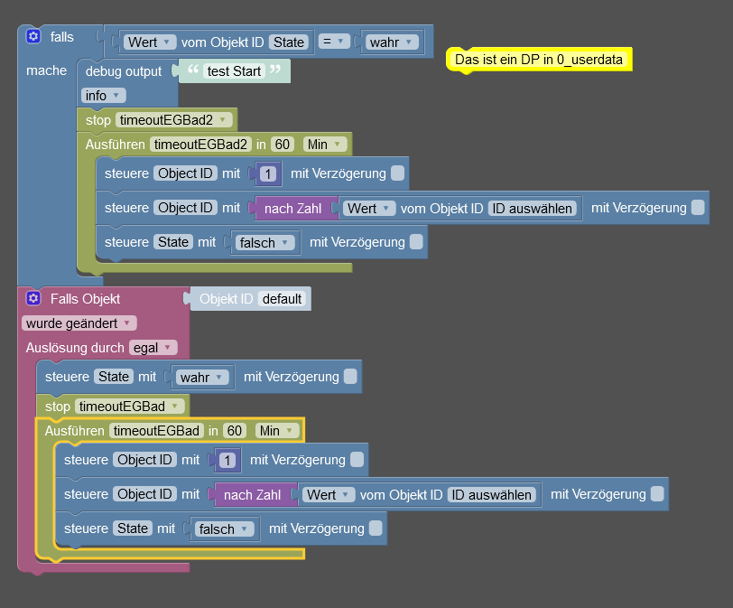

            Mach es doch so. Leg dir einen DP in 0_userdata an und prüfe ob der geschaltet wurde. Wenn JS neu startet wird der blaue Fallsblock einmal ausgeführt.
            • C
              ChristianG @Nordischerjung last edited by
              @nordischerjung vielen Dank! Werde ich sofort umsetzen. 🙂 Hatte erst die Idee mit einem Timestamp der regelmäßig überprüft wird, aber mit true and false macht es viel mehr sinn und ist auch einfacher in der Abfrage.

                Ich habe eine weitere Frage:
                Wenn der Block ausgeführt wird und wieder ausgeführt wird, gibt es dann zwei Timeouts oder wird der erste überschrieben? Will umgehen, dass bei mehrfachem drehen des Thermostats mehrere Timeouts laufen oder irgendwas crashed weil viele Timeouts auslösen.

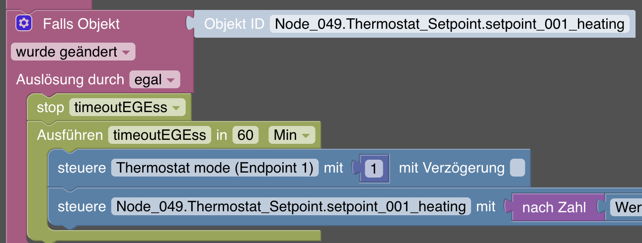

                Dachte ich löse es wie im nächsten Bild zu sehen, aber dann killt er scheinbar alle Timeouts direkt und dreht wieder auf 0 bei der Heizung.
                  paul53 @ChristianG last edited by
                  @christiang sagte: dann killt er scheinbar alle Timeouts
                  Nein, der letzte Timeout, der nicht mehr innerhalb von 60 Minuten gestoppt wird, ist wirksam.

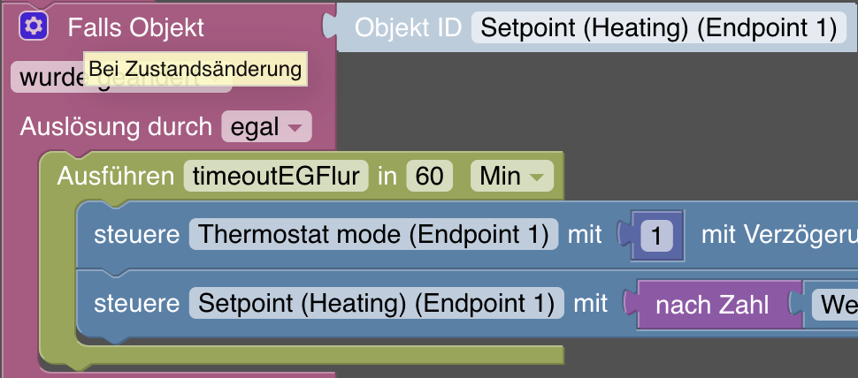

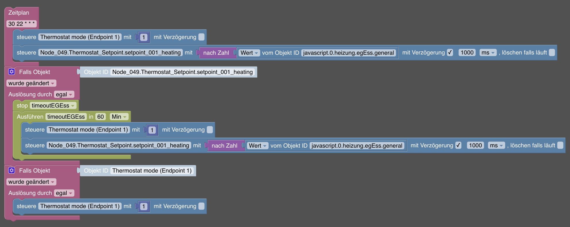

                    @paul53 Das ist werkwürdig. Dann frage ich mich warum der die Heizung wieder direkt auf 10 dreht 😕Bildschirmfoto 2022-09-26 um 22.05.25.png. Vll ist das stoppen vom Timeout schneller als das neue ausführen? Kanns mir nicht erklären. Das script sagt in keinem Punkt dreh direkt wiede runter. Wenn ich das stop raus mache geht es an der Heizung.
                      paul53 @ChristianG last edited by paul53
                      @christiang sagte: warum der die Heizung wieder direkt auf 10 dreht
                      Keine Ahnung: Ich kenne diese Thermostate nicht.
                      Du steuerst den Sollwert, der dadurch wieder triggert.
                      • C
                        ChristianG @paul53 last edited by ChristianG
                        @paul53 kann es sein, dass er bei einem stop das im Timeout dann ausführt? Ansonsten kann ich es mir nicht erklären 😠
