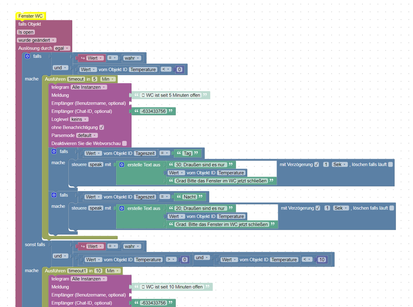

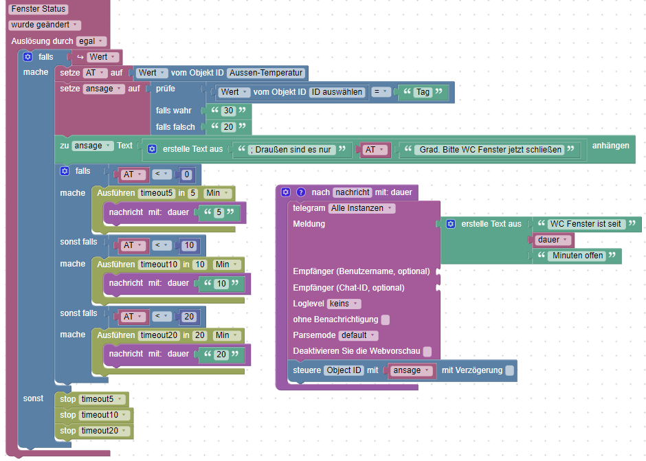

      Hallo, wie kann ich mein Fenster Blockly etwas kleiner gestallten?
      Cinimod paul53 3 Replies Last reply Reply Quote 0
      • Cinimod
        Cinimod Most Active @Gonzokalle last edited by
        @gonzokalle
        Generell würde es Sinn ergeben, wenn du auch das ganze Skript zeigst 😁

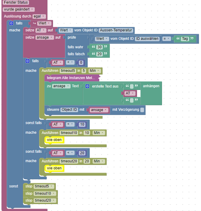

          paul53 @Gonzokalle last edited by paul53
          @gonzokalle sagte: Blockly etwas kleiner gestallten?
          Prinzip:
          • Cinimod
            Cinimod Most Active @Gonzokalle last edited by Cinimod
            @gonzokalle

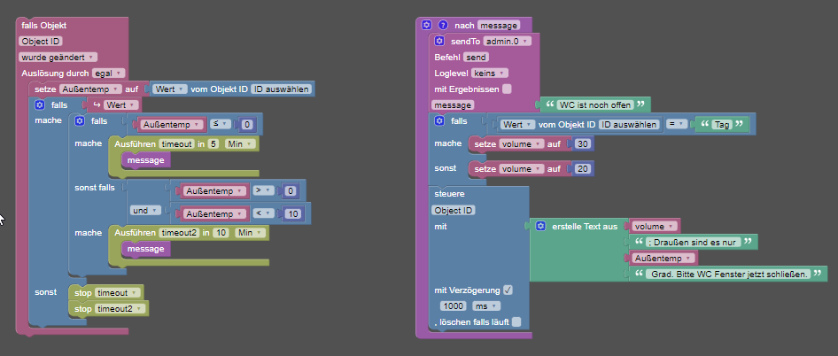

            Ich hab es so gebastelt :
            • Cinimod
              Cinimod Most Active @paul53 last edited by
              Kann man tag/nacht auch aus true/false auswerten ? Brauchst du da keine abfrage ?
                paul53 @Cinimod last edited by
                @cinimod sagte: Brauchst du da keine abfrage ?
                Danke. Habe ich übersehen und oben korrigiert.

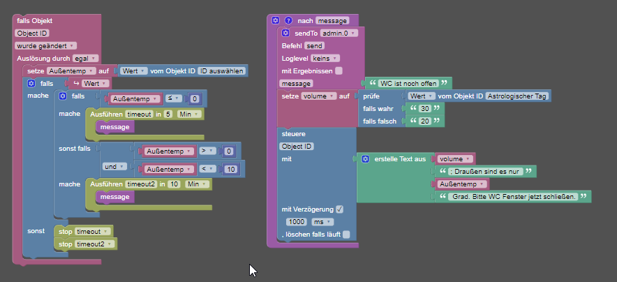

                  Oder man hat nen passenden Astro Datenpunkt irgendwo :

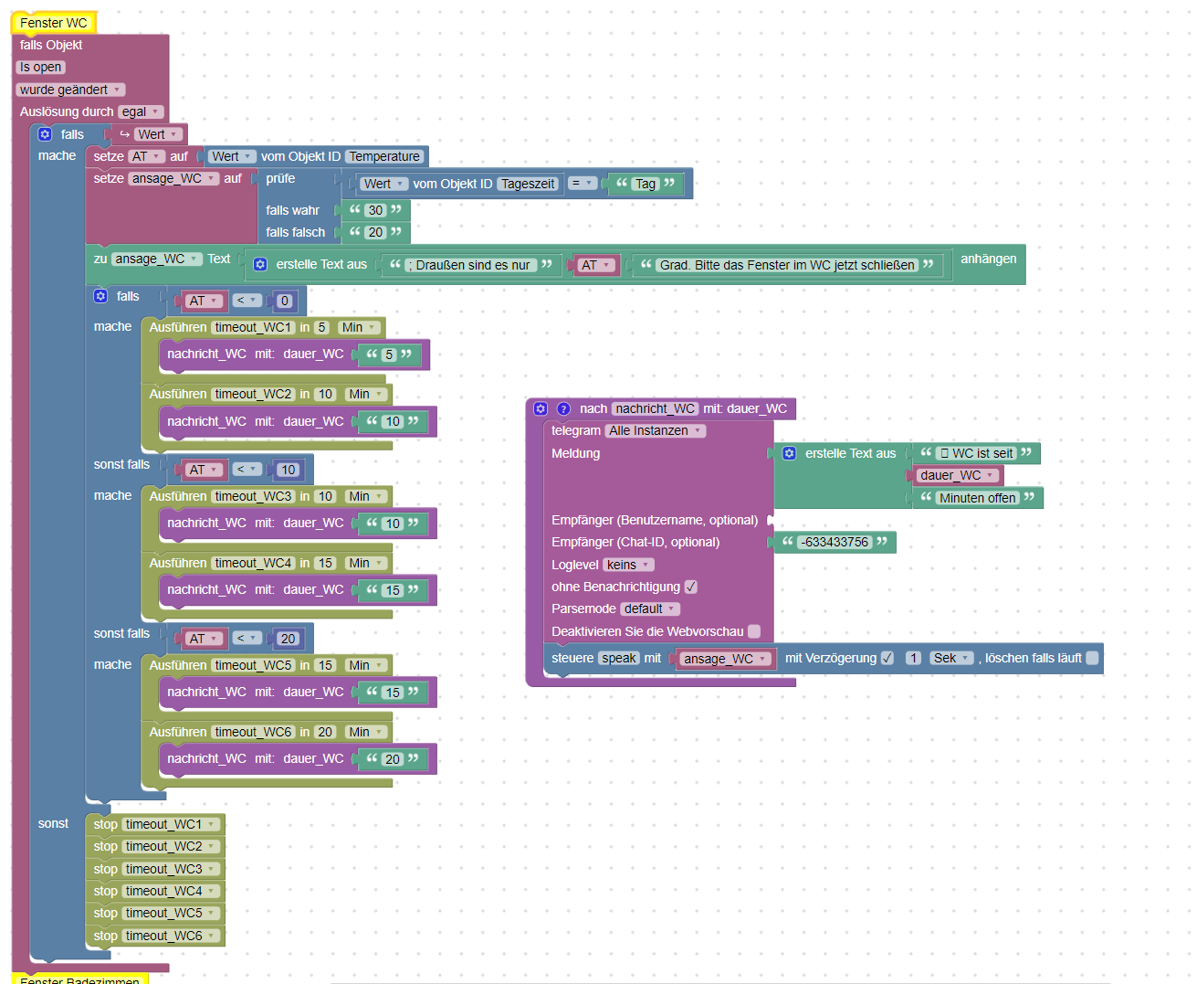

                    paul53 @Cinimod last edited by paul53
                    @cinimod sagte: Ich hab es so gebastelt :
                    Ja, die Verwendung einer Funktion macht es übersichtlicher.

                      Gonzokalle @paul53 last edited by
                      Wo finde ich den Baustein "Nachricht mit: dauer" denn?
                      • G
                        Gonzokalle @Gonzokalle last edited by
                        @gonzokalle
                        ich habs gefunden.
                        • G

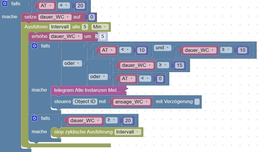

                          @gonzokalle
                          Ich habe noch eine zweite Meldung zum schließen der Fenster eingebaut.
                          Gibt es so etwas wie ein "timeout_WC*" um alle timeout zu schließen?
                            @gonzokalle sagte: Gibt es so etwas wie ein "timeout_WC*" um alle timeout zu schließen?
                            Ist mir nicht bekannt. Ich würde ein 5-Minuten-Intervall zusammen mit einer Zählvariablen verwenden. Dann muss beim Fenster schließen nur ein Intervall gestoppt werden. Auswertung etwa so:
                            • G
                              Okay. Das muss ich mir mal in Ruhe anschauen.
